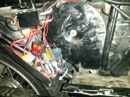

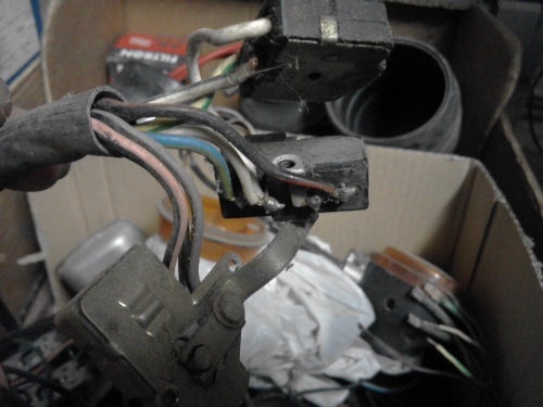

Dobozokat és a többi cuccokat átnéztem, de a biztosítékok bosszantottak…

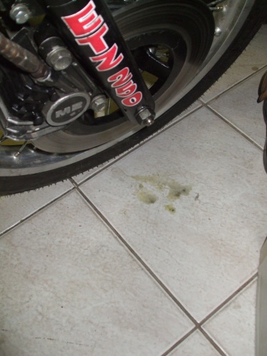

Első dolgom az volt, hogy körbe nézzem mit vettem pontosan… A féket néztem először… Ízott elöl pedig állt már 20 percet. Közben néztem tovább, és sajnálkoztam, de elhatároztam, hogy a szívembe fogom zárni, mert sokat szeretnék vele foglalkozni és jókat motorozni…

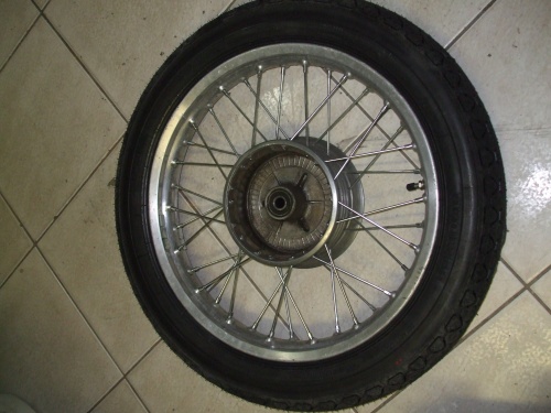

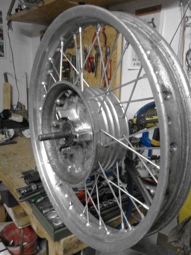

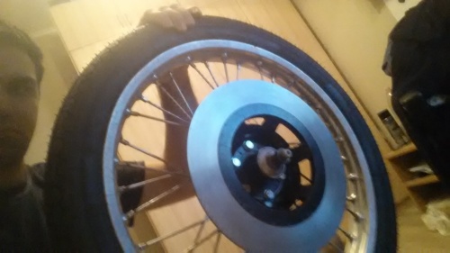

Kiszedtem az első kereket, tárcsát leszereltem róla. A kereket elvittem bicikli szervizbe kicentíroztatni, egyengetni, helyileg csak 1 biciklis vállalta el. Ami nem is gond, sokan javasolták. Elvittem hozzá mondta, hogy új belső és külső gumi is lesz. Kértem is rá…
3 hetet ült rajta mire egy szombati napon türelmetlenül bementem, hogy: What tha faq van már?! Mondta, hogy mindjárt kész csak felrakja rá a gumikat… 25E Ft volt az első kerék javítása. A hátsó kerék is hasonló bajjal küszködött, de azt a következő évre terveztem megcsináltatni (2016).
A tárcsával viszont nem jutottam előrébb, mivel fél centis kilengései voltak, az esztergályos ismerősöm sem tudott vele mit tenni… Maradt a börze… Találtam is 14E Ft-ért megvettem, és fel is helyeztem a kerékre…
03
Persze miután sikerült az első kereket visszaapplikálnom a helyére azonnal, szembe tűnt a különbség. Ez a kerék jobban forog… De a betétek cserére szorultak, így elkeseredve néztem magam elé. Írjunk egy listát…Nem is lett hosszú, csak pont elég… Ugye fentebb írtam a biztosíték nyűgöm, hát gondoltam késesre lecserélem a régit, mégis jobb visszhangja van. Felvetettem még a papírra a spirálokat, bovdeneket, és még egy csomó mindent, ami apróságnak tűnik, de kellettek… Persze az első vásárlás az nagyon naivan történt, gondoltam lecserélem a régi cuccokat és mindenki happy… Utólag tudtam meg, hogy amit vettem annak a nagy része kuka, és vagy feleslegesen vettem meg, ha működik a mostani. Ilyen pl, az egyenirányító is. Azóta is pihen egy dobozban… meg a karburátor felújító szett is (vicc mit lehet kapni így utólag)…

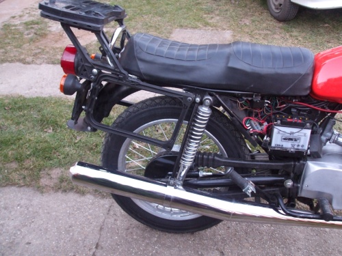

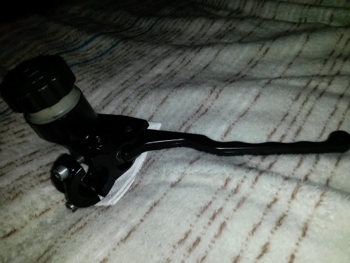

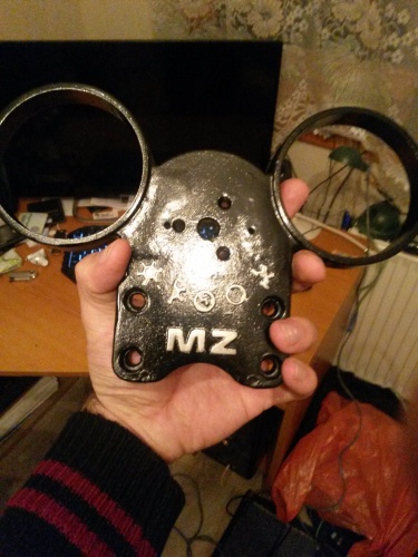

A kis festegetés után, következik a karmantyúk beszerzése, ami ugye kétajkú kell, hogy legyen és máris nem ereszti a fék az olajat. Ezért festettem kétszer…
No de miután a festést is készre csináltam a hátsó rugós tagokkal gyűlt meg a bajom. Gondoltam házilag megcsinálom. De szürcsögött, mint az óvodás a szívószállal… Hagytam, és vettem egy Cseh rugós tagot 18E Ft -ért. Ez már 5 fokozatú és jobb, mint a gyári. Mondják a nagyok. Én elhittem, és valóban… A vásárlás után csak javasolni tudtam másoknak is.
Az áprilisi hónapomat és a fejezetet ezzel a képpel zárnám.

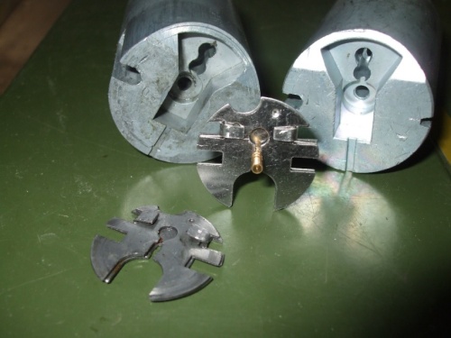

Után gyártott súbertűk…
A jobb oldalit, vagyis a töröttet a zweirad-schubert.de weboldalról vettem, egyszerűen a tartó lemezbe mikor bele raktam akkor eltörött. A középsőt itthon egy pesti webáruháznál vettem, az utolsó meg a gyári kopott, és ferde tű volt. Szóval kapufa lett e a rendelés…Mindeközben elkezdtünk más irányban puhatolózni, Dokival egy újabb találkát beszéltünk meg, méghozzá a probléma forrását szeretnénk kideríteni, miért erőtlen a motor…Erre augusztusban került sor, egy szombati napon…

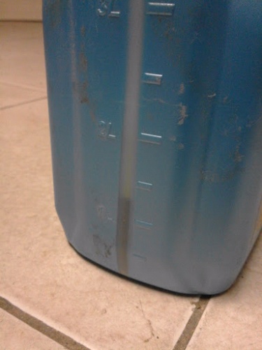

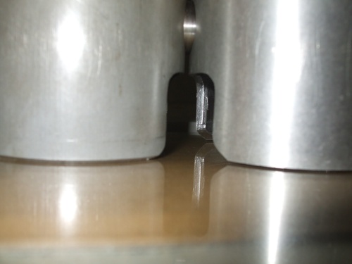

“ Kb egy – másfél deci nincs benne, mert az egy hirtelen alárakott edényben landolt, mikor még nem is kellett volna jönnie. A fordulatszám mérő fedél alól mindig jön egy kicsi olaj, hát ez nem apadt el…….”
Mindez azért, mert a leeresztéskor sosem tekertem ki a kuplung dekni részén levő alsó csavart. Hoppá… Én meg simán rátöltöttem a 9 dl olajat ami mindig le is folyt… Ezért nem aggódtam, hogy hiányzik valamennyi is. 🙂 Majd másnap a szétkapott blokkot, és komponenseit mutatta meg nekem.

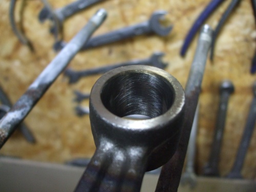

A hajtókar jó állapotú,

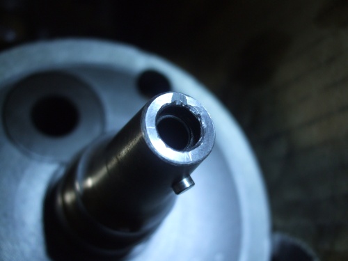

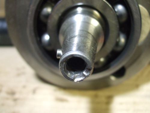

A főtengely szakszerűtlen szerelésének eredménye,
lepattant egy darab belőle az előző felújításkor, mindkét tengelyvégen…
15
Hála MrDok kézügyességének, sikerült kijavítania…

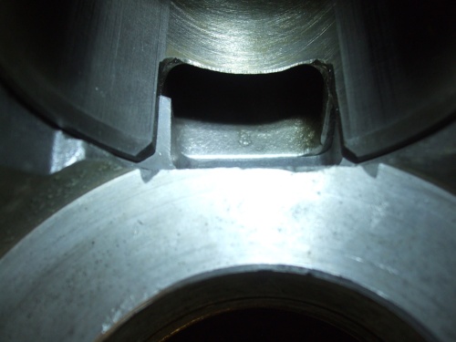

18

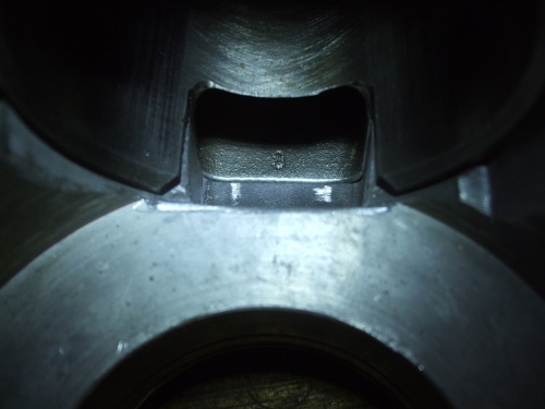

Kisebb öntési hiba még a gyárból.
Nem egyedi… 🙂

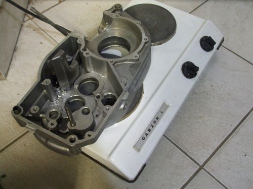

Ilyen lett 🙂
20
Mintha most jött volna az öntvényesektől…

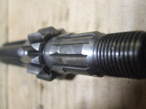

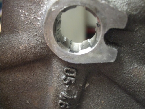

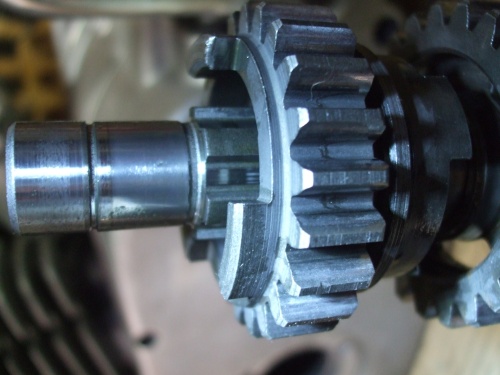

Amiért a váltó rosszalkodott, a kapcsolókörmök kopása, és a 12-es váltó villa is kopott volt…
22

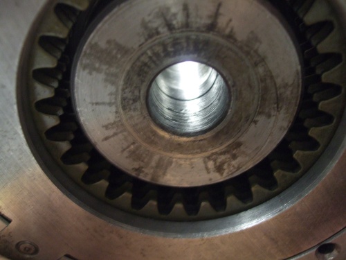

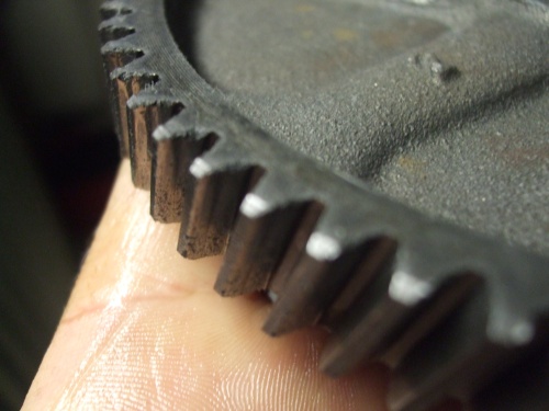

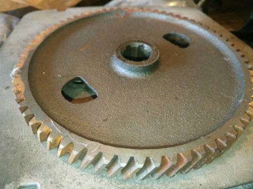

Íme a Primer kerék (malom kerék) bordázata, kicsit viseltesen
23
Az idő vasfogai…
Magyarázat:
“Nem volt rendesen meghúzva, ez kikezdte az agyrészt, ami a váltótengelyen is nyomot hagyott.
ez mellett mintha a kuplung is elérte volna, ami akkor van, ha a kuplungagy már nem jó, nagyon felmegy a főtengelyre, ez miatt közel kerül a malomkerékhez.”
24
Ilyent már sokan láttunk, ez már megforgott, és elérte a primer kerék is…

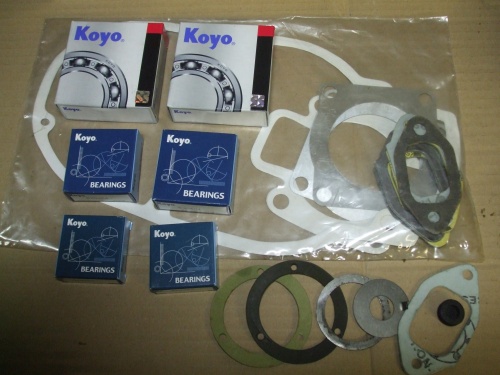

Tömítések:
hengertalp, kuplungdekni, lánckerék szim. ház, szívócsonk klingeritek, hengerfej töm, sebváltó tengely gumigyűrű, főtengely szimmeringek, gumidugók, csapágyak: ( vagyis minden)
Alkatrészek: dugattyú, gyűrűk, csapszeg tűgörgő, zégerek, malomkerék, váltó első tengely, tőcsavar, léptető villa (12), Kuplung agy.
Ennyi lett volna, talán a ‘90-es évek előtt beszerezni is, mint ahogy ezt leírtuk… De jelenleg nem ez a helyzet. Amit nagyon nehezen kaptam, az a kuplung agy, primer hajtás fogaskerekei, a dugattyú melyről már írtam a fórumban. De itt is olvasható lesz. Károly javasolta, hogy nézzek körbe, FB-n és más helyeken is, esetleg intézzek kérdéseket az MZ club Hungary fórumán pár megadott emberkéhez. No meg Bambi sem utolsó szempont, de ahogy Bambi sem, úgy más sem tudott nekünk bontott kuplungot, vagy primer kereket adni, amíg keresgéltük. Nagyon elkeseredtem. A szerelőm válaszát sosem feledem el, amit egy üzenetemre írt. Szerettem volna, ha elkészül márciusig, de így november vége fele, nehezen tudtam elképzelni, hogy találok embert akárhol akinek lenne jó alkatrésze a motoromba. Mr.Dok: “Ha ez a motor márciusban még itt áll, akkor 1. felakasztom magam, 2. ezután személyesen motorozom le hozzád vele, és visszasétálok.”
Gondolom, hamar feladtam, és ezzel próbált vissza zökkenteni… Volt egy kis kényszer pihi a kuplung felől, addig a csapágyakat rendeltem, és postáztam el hozzá, mint később minden más alkatrészt is ami kellett a motorhoz. Szerintem igen jó minőséget választottam, de a helyi eladók nem nagyon akarták, hogy Koyo-t vegyek, de csak azért is azt rendeltem.

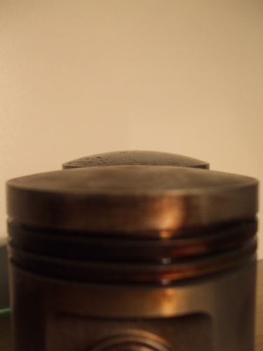

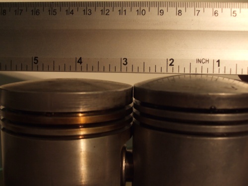

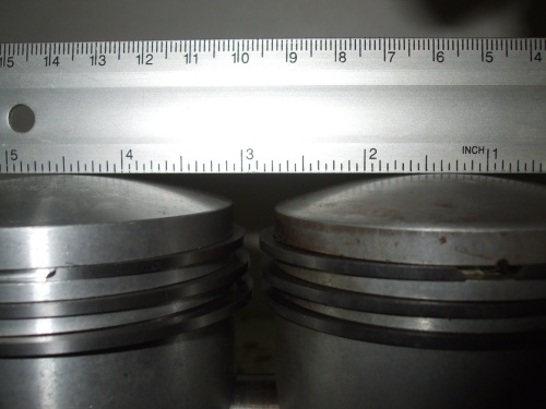

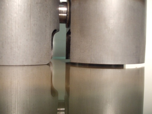

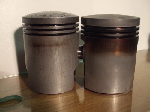

A következő gondunk a dugattyú, mint fentebb említettem a prés sáv eléggé nagy volt, ezt a dugattyú okozta… kiderült, hogy Berta dugóról van szó… Így a Bertához fordult segítségért… Meglepetésünkre nem kaptunk segítséget.
A következőkben leírom, mi is történt…
„Nem műszeres, mikrométeres, mikroszkópos vizsgálat, csak összehasonlítás. Szövegesen:
Az egyik alany egy gyári kopott dugó, még nagyon régről, a másik a beszélgetésünk tárgya, a 71.95-ös túlméretes dugó.
Első látásra a trabi másolat dugattyúteteje laposabb, lejjebb vannak a gyűrűk, és a szoknyája rövidebb.
Második látásra a dugattyú belsejében a gyűrűhornyok számára megvastagított rész a lejjebb került hornyok miatt érzésre és közelítő mérésre vészesen kevésnek tűnik. Vagyis a vastag rész alsó pereme szinte egy magasságban van az alsó horony aljával.
Ami nem látszik, a csapszeg az anyag zömülése miatt nagyon könnyen esik be a helyére. Nagyon kicsi a kottyanása, de ilyenek az agyonhasznált dugók szoktak lenni.
Ön szerint van-e remény a gyárihoz jobban közelítő dugattyú elkészítésére, illetve a jövőbeni gyártás módosítására, mindenki megelégedésére.
Az ívesebb dugattyútetőt gondolom az öntvény kiadhatja, talán belefér a szoknya pontos hossza is.
A gyűrűhornyok pozíciója és a csapszegfurat mérete csak a megmunkálás kérdése, gondolom azokat lehet a legegyszerűbben korrigálni.
Gondolom mint szakember tudja, hogy a fenti méretek kihatással vannak a motor működésére, teljesítményére.
Jó ötletnek tartom a Trabant dugó öntvény hasznosítását az MZ hengerek tovább fúrhatóságának igénye miatt, de mivel csak távoli rokonok, ezért a módosításokat el kell végezni, ahogy ezt tették a csapszegfurat méretével is.
Remélem sikerül egy jól használható, jó minőségű utángyártás megvalósítása ebben/ezekben a méretekben is.
Tisztelettel: Dombai Károly

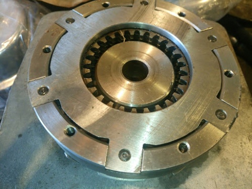

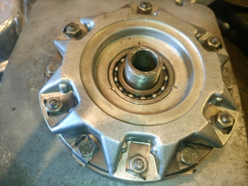

Komplett kuplungott, persze izgultam mit vettem, de az eladó tudott szerezni mellé egy primer kereket is…
31
Ez már sokkal jobban néz ki, és nem tagadom rozsdás, de Károlyt nem aggasztotta ez a része. Viszont az már jobban, mikor rakhatja össze a motort. Így azonnal átfutottuk a listás, és összegeztük, mi kell nekem és neki.

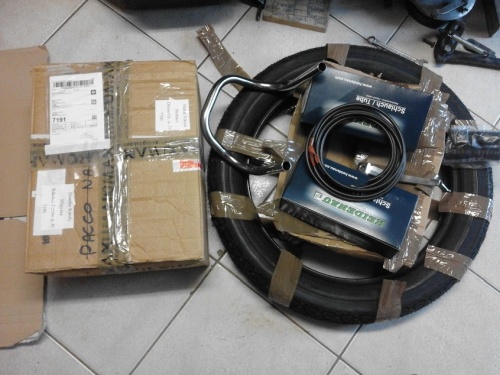

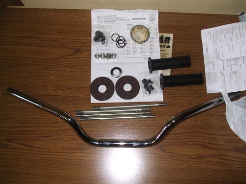

Gyorsan kiderült, hogy a cuccok amik web áruházból lesznek nem vészesen drágák. Viszont a netes hirdető 15E Ft-ot kért az alkatrészekre postával . A webes rendelés 19E Ft volt postával. Hamar meg is érkeztek a cuccok, november végére…
32

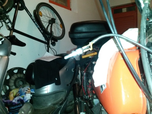

A csomag a kormányhoz volt kötözve…

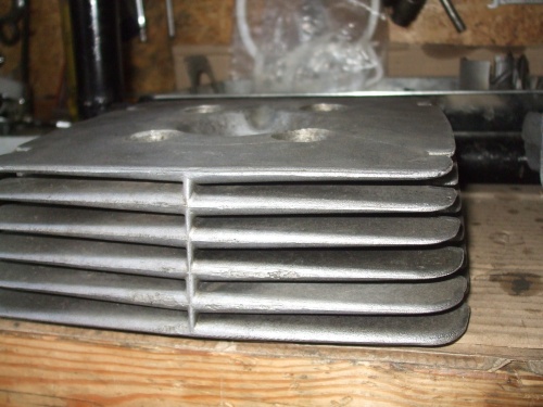

Nem sokáig tipródtam 300-as lesz… Felvettem Bambival a kapcsolatot, elmondta mit küldjek el hozzá, én meg megkértem Károlyt, hogy küldje el neki az általam megadott címre. Így is történt, hamar Bambi műhelyébe ért. Majd egy szombati napon a mester jelentkezett, hogy öntési hibából kifolyólag nem célszerű kivitelezni, mert a henger fal nagyon vékony lenne… Ezért azt javasolta, hogy legyen inkább megfúrva és egy normális dugót keres hozzá. Ámbár felhívta a figyelmem arra, hogy a hengerfejem sérült. Ezen picit ledöbbentem, hisz Károly jól becsomagolta…. Maximum a posta kemény dobálásának következménye lehetett.
33

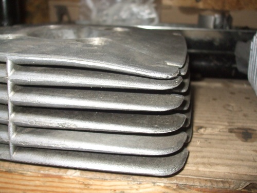

Bambi az általam, kért munkát megcsinálta és 1 hét alatt meg is fordult a henger és hengerfej páros.15E-et fizettem Bambinak. A futárszolgálat mikor meghozta a cuccost Bambitól, már nagyon tűkön ültem mikor lesz kész…. De előbb a hengerfejet kellene kijavítani, amit MrDok meg is csinált.
34
Így amikor a képet megmutatta, mintha nem is történt volna vele semmi….

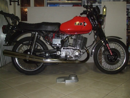

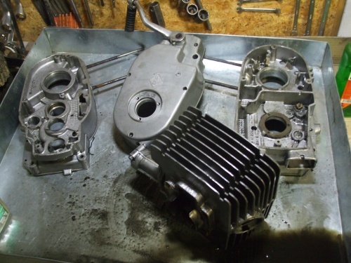

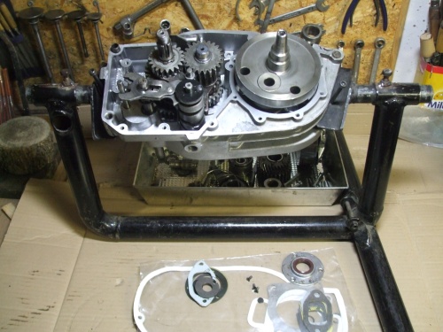

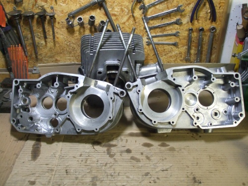

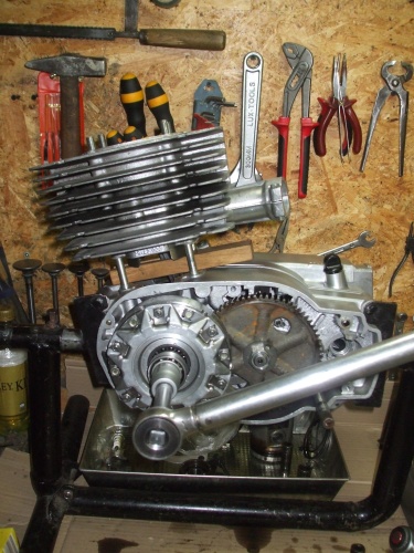

Lassan összeállhatott a blokk is… Mert szinte minden megvolt hozzá. És így is lett, hamar összerakta a szorgos szerelőm.
35
béke beli darab, hát még a blokk… 🙂
36
37
38
39

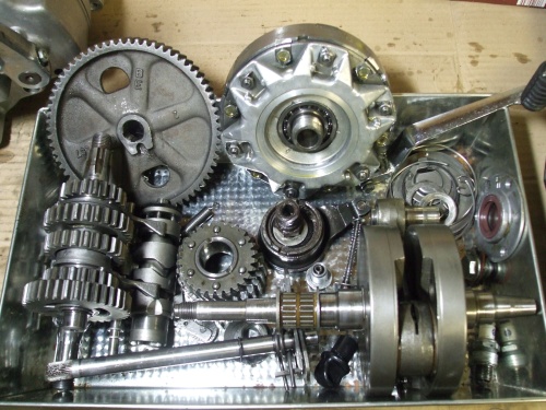

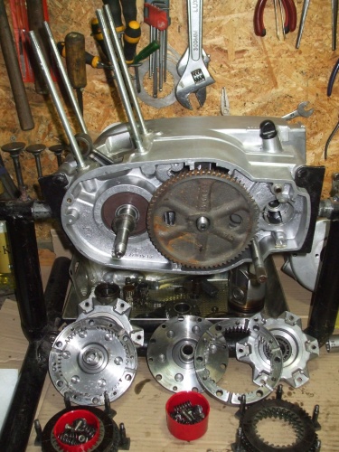

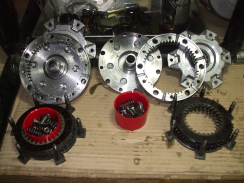

Mivel lett két kuplungom, lehetett válogatni mi jó, mi jobb…
Kezd a tálca ürülni…
40
Az eredeti gyári dugó és az utángyártott Taiwani
xy
Így már jó lesz a prés méretem/prés sávom

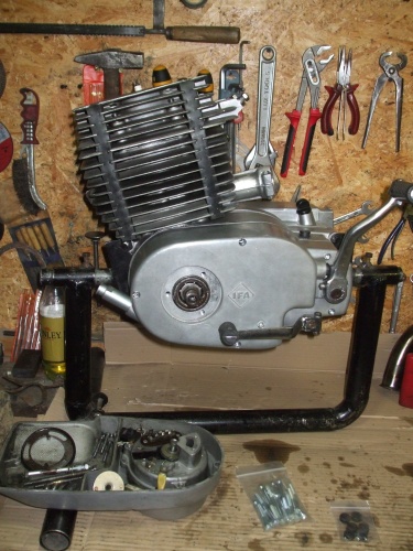

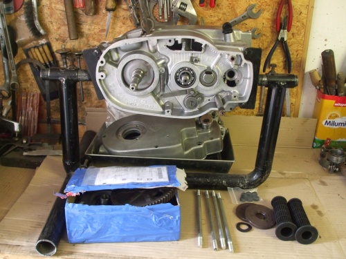

Ez így még mindig karcsú, de legalább a motor java része megvan….
47
Nah végül majdnem mindenki a helyén… Szóljatok már rá, hogy a helyére mehet. 🙂
Károly gyorsan össze rakta a blokkot ezért össze írtam, hogy állok anyagilag és úgy döntöttem megcsináltatom a hátsó kereket is. Valamint nézzen rá az elsőre, mert eléggé érdekes volt már a futása, annak ellenére, hogy nincs egy éve a szerelésének. A hátsóra elkélt még egy új külső gumiköpeny is, az elsőbe csak belsőt cseréltünk, hogy ez is biztosan jó legyen.…
Ezeket megrendeltem, és még további alkatrészeket is, amiket terveztem még a télen megoldani.
48
Baloldalt Károlynak egy kis meglepi karácsonyra, jobb oldalt az utolsó 2016-os rendelés.
49
Esküszöm sírtam mikor megláttam… szebb és jobb, mint volt…
de hát ezért csináljuk a motorgenerált.

Aztán jöttek a további gondok…
51
Első teleszkóp szimering elengedett álló helyzetben, kértem a cseréjét és hát úgy volt össze rakva az első teleszkóp is, ahogy azt egy szakember nem rakná össze… ez is gyorsan elkészült. Innen már szinte tényleg alig volt vissza pár csavar húzás. De itt még mindig nem álltunk, meg a cél egyenesben, nyomtunk még két hajrát is.Kikértem még abban a segítségét, hogyan tudnám megoldani a hátsó túradoboz rögzítését?Erre is volt ötlete, de ehhez az oldalsó dobozok méretét is számításba vette, majd megoldotta pár nap leforgása alatt ezt is.
52

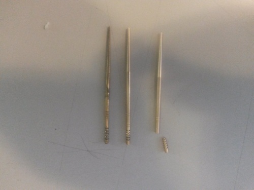

Már csak a karburálás kell… , ami karbi kivizsgálással és beállítással kezdődik.
53
Fúvókák ellenőrzése, a motor viselkedését figyelembe véve beállítás, és súbertű válogatás.
Mert, hogy az utángyártás remekei itt is széles tűréshatárok között készülnek.

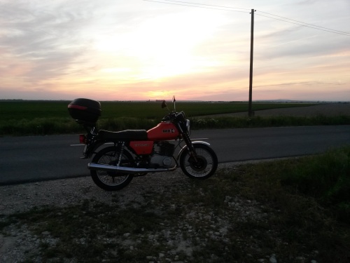

Hazaútra készen:

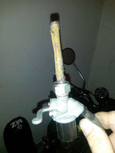

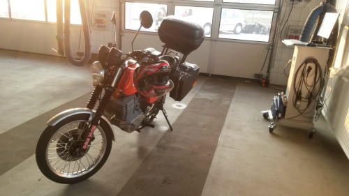

54
Aki a képen megmondja mi a hiba és miért, az cserélhet az egyik túrán velem egy kis időre motort ha szeretne… 🙂

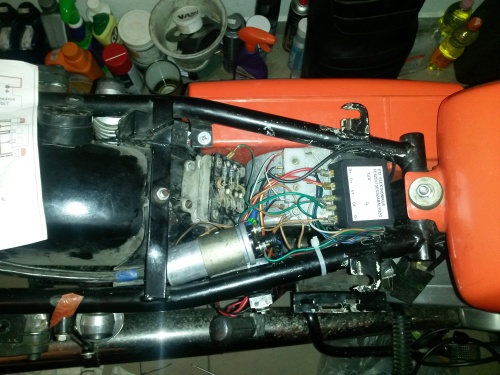

Hiszen haza érve, Károlytól azt a tanácsot kaptam, hogy próbáljak meg egy kis kultúrát elkövetni a motoron. Informatikus létemre ez nem lehet nehéz feladat számomra…. Neki is álltam… De aminek neki fogtam nem akartam elhinni mivel találkozok majd…
45
Jogos a pont meg kell csinálni, nincs mese…

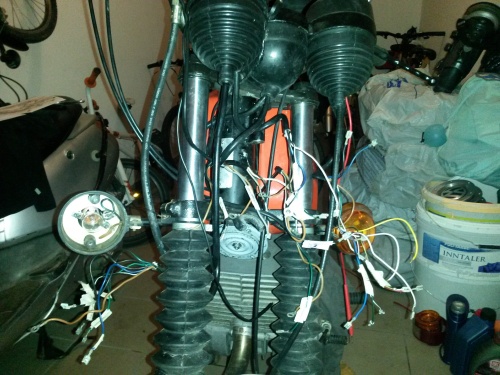

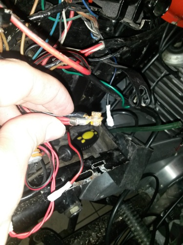

Szóval, fűztem erre,arra, kikötöttem, vissza kötöttem, vadul fotóztam minden mozzanatot, mit honnan húztam ki… De végül meg lett az eredménye…De az a kábel zűrzavar, ami nagyon meglepett, az nem hiszem ezek után Károllyal egy hangúan kijelenthetjük, hogy trehányságot vélhetünk megállapítani az előző tulaj részéről…

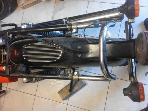

56
Fél óra minimum ráment, hogy leszedjem róla a 2m hosszú szig.szalagot, ami köré volt tekerve…
Természetesen, van riasztó a motoromba ezzel a trehány praktikával oldotta meg az össze fűzést ….
xx
Ennyit tudtam kihozni magamból itt…
58
Itt is csináltam valamit, de nem annyira látványos.

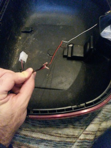

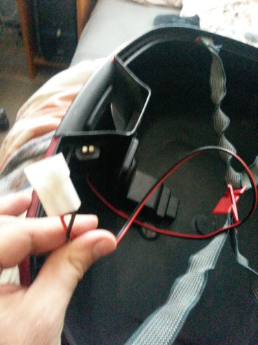

A hátsó túra doboz kábelezését is cseréltem, csak 2 helyen volt össze sodorva, le szig.szalagozva.
 59a  59b
Ezután leszedtem a tankot haladva előre felé. De ha már itt tartottam, ki is pucoltam belülről is, szűrő csere és csap tisztítás történt… Úgy vélem itt volt az ideje…
 60a  60b

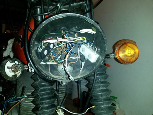

A váz kábelezését nagyon nem módosítottam, viszont a lámpatestben nagyobb kultúrát szeretnék,illetve a duda fura működését is szeretném még csinálni. Mert, ahogy most van… Azt rém álom az Elm utcában is…
 61a  61b
Első körben, azt gondoltam, nem bonyolult, csak kipucol és összerakom, ahogy volt… De nem…

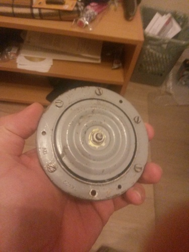

A membrán alá egy alátét volt rakva később rájöttem h nem oda, hanem fölé való… És máris szólt…
63

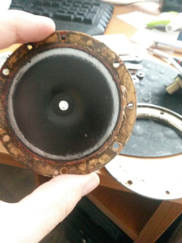

Egyébként egy Bakony TGL kürtről volt szó… Ami nem került vissza motorba, nagy fogyasztása miatt hamar lemerítette az akkut…
 64a  64b

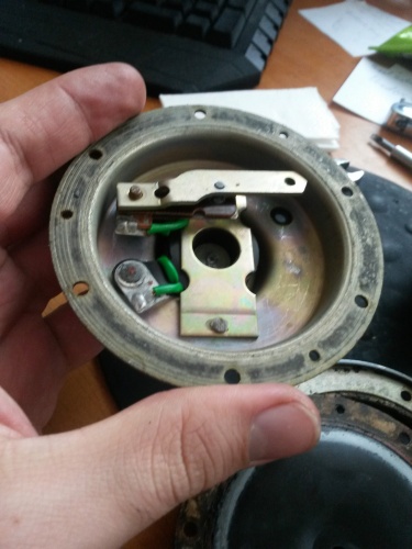

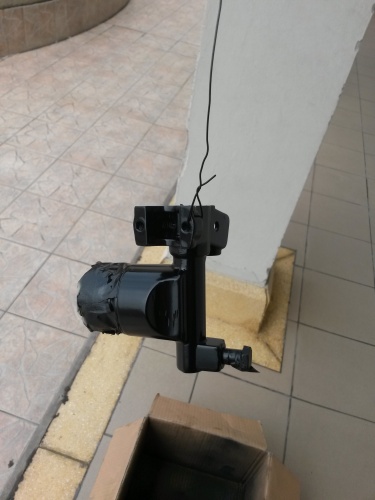

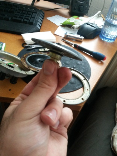

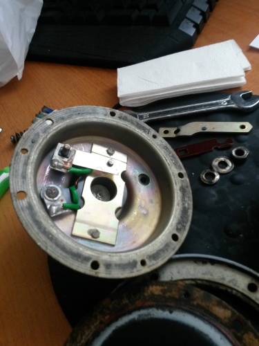

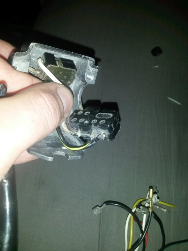

Ahogy írtam kibeleztem a lámpatestet, és megkerestem melyik kábel hova tartozik nem mind eredeti…
A lámpában sok-sok csomót, félre kötést,szakadást javítottam, de mire újra üzem képes lett az volt a fura, hogy most az is megy, ami eddig nem. Nagyon jó dolog és idegőrlő, nem hiába a pokol kapuja… Kb. 24 órámba telt, de át néztem, és jól össze kötöttem a dolgokat, amíg bírtam nap-nap után…

Időközben sajnos a jobb oldali közösítő is eltörött, a ball a kezemben porladt ketté ezért az új fekete…
Lassan, de biztosan össze raktam, majd szembesültem egy gigantikus problémával, ami fő csavarja volt a hálózat szerelésemnek… A duda vezetéke közvetlenül a barna kábele a testelés csomópontba ment, míg a fekete egy magában lógott… Tudtam, hogy valahol turpisság van… a duda test kábelt nem kötöttem vissza ahonnan levettem, helyette elővettem több kapcsolási rajzot, többek közt a gyárit is. Majd Károllyal megbeszéltük gyorsan a recsegőn, hogy is megy ez. Először nem értettem. Most se igazán, de ahogy a rajz mutatta, úgy csináltam a bekötést. Teszt következett… Minden szép majdnem… Ahogy rá dugtam a dudát az egyik késes biztosíték jelzett, hogy bal here vagy próbáld újra egy másikkal… Zárlat… Tűnődtem mit rontottam el, de hosszas keresgélés után rájöttem, hogy a kapcsolót kell át néznem… Amit megláttam azonnal kiverte nálam is a biztosítékot. Mondtam minden szépet, az édes anyjáról, meg a szőrös talpú apjáról is.
