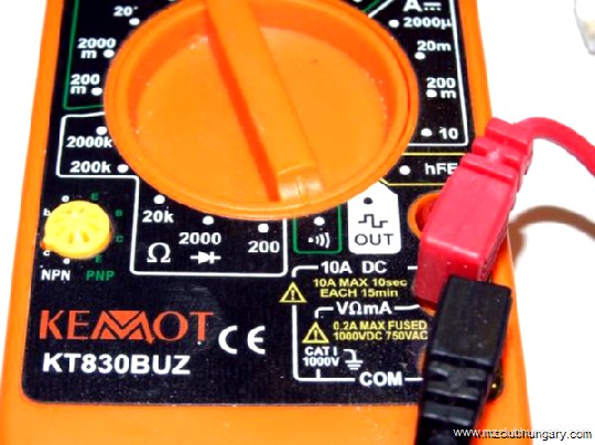

 A led lábainak polaritását érdemes meghatározni az elején (műanyag testben a nagyobbnak látszó felület a negatív). Az általános jelölés, hogy a hosszú láb a + kivezetés (ellentétben a kondenzátorokkal). Legegyszerűbb úgy ellenőrízni, hogy a digitális multiméretünket szakadás vizsgálatba kapcsoljuk (sípolós üzemód), és odaérintjuk a kivezetésekhez a mérőcsúcsokat. Ha jó a polaritás, akkor enyhe fénnyel világítani kell a lednek.
