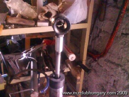

– a rugóstagot az alsó szemnél befogjuk satuba:

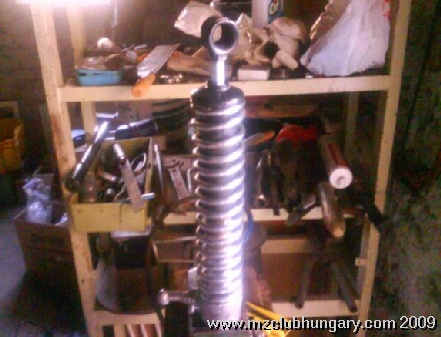

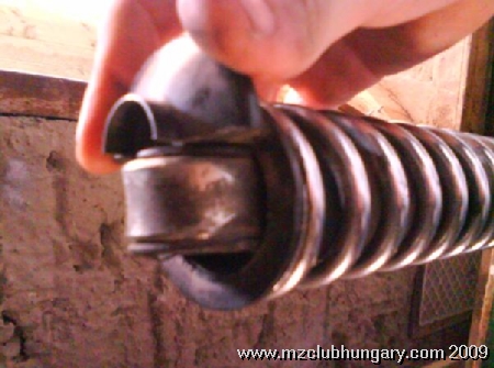

– a rugóba jól belekapaszkodunk, meghúzzuk lefelé és kivesszük a mûanyag biztosítókat (gyengébbek hozzanak magukkal még egy embert):
3
– miután ez megvan, a rugót a mûanyag hengerrel együtt lehúzzuk.

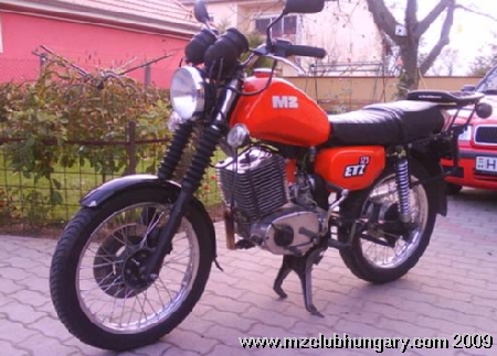

Ezt a képet kell látnunk magunk elõtt (plusz még a zárócsavart takaró gumit):

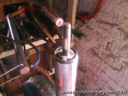

A képen látható zárócsavart elvileg egy speciális kulccsal kell kitekerni, mert alumíniumból van és eléggé sérülékeny. Mivel nem állt rendelkezésemre ilyen kulcs, ezért egy fúrószárt raktam a mélyedésbe és kalapáccsal ütögetve a fúrószár végét sikerült letekerni (mindenki úgy csinálja, ahogy tudja).

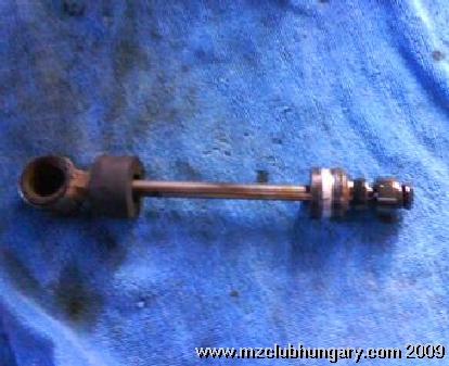

Ha letekertük a csavart ezt kell látnunk (a szimeringházat, és benne a szimeringet):
5

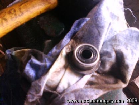

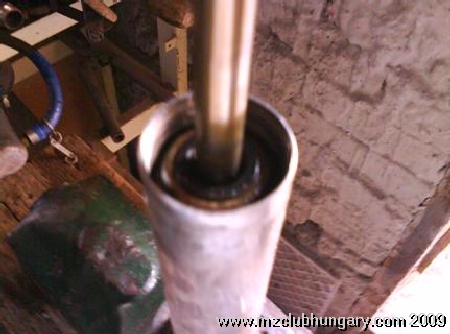

Itt jön a dolog emberes része: ki kell „tépni” a szimeringházat mégpedig úgy, hogy belekapaszkodunk a rugóstag felsõ szemébe. Az alsó szem ugyebár be van fogva satuba és jó erõsen kell húzni függõlegesen felfelé, nehogy a teleszkópszár megsérüljön.
Ha sikerült vegyük ki a komplett szárat és tegyük félre.
6

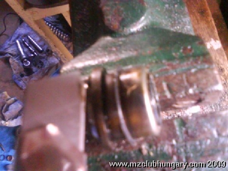

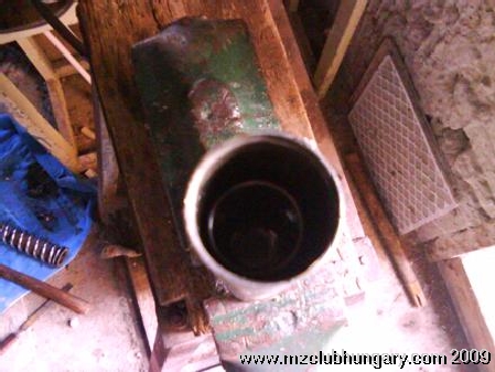

Az alsó szárban van még egy kisebb csõ:
7
Ezt egyszerûen ki lehet emelni, majd kiöntjük az olajat egy tálba.

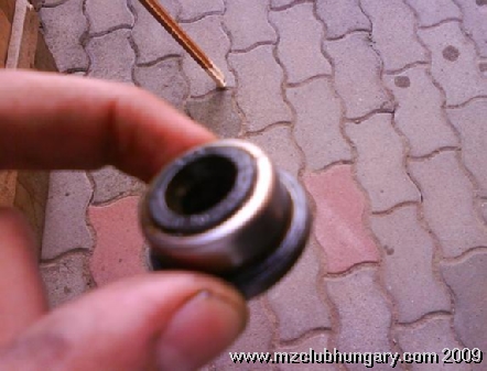

A szimeringház felsõ részérõl leszedjük az alátétet és az alatta lévõ gumit is. Késsel óvatosan lefejtjük a szimeringház fedelét:
9
Kivesszük a szimeringet, nekem elég nehézkes volt (megmelegítettem a szimeringházat és csavarhúzóval kiszedtem belõle).
Majd beleraktam az újat:
10

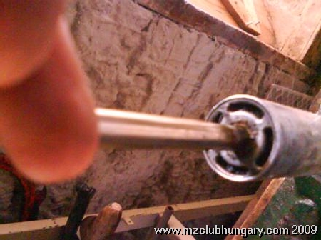

A rugóstag minden elemét (nem tudom mennyire volt jó ötlet) lakkbenzines hígítóval átmostam, öblögettem. Érdemes az állítókart is levenni a teleszkóp alsó száráról majd szépen megpucolni azt is.
Végül az összeszerelés:

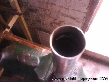

Befogjuk a teleszkóp alsó szárát a satuba, majd belehelyezzük a belsõ csövet:
11

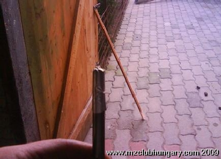

Színültig töltjük olajjal. A teleszkóp felsõ szárán lévõ menetre egy réteg vastagságban alufóliát tekerünk, így nem sérül a szimering: ( Bambi praktika 🙂
12
A felsõ szárat beillesztjük a belsõ csõbe (lassan kell csinálni és szépen a felesleges olaj ki fog folyni). A felsõ szárra ráhúzzuk a szimeringházat és lehúzzuk a helyére, majd rátesszük a gumi- és arra rá a fémalátétet. Majd a kisebbik gumi alátétet és a „szövetes” alátétet. Visszatekerjük teljesen a zárócsavart.

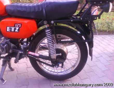

Vissza kell rakni a rugó lenyomásával a két mûanyag kupakot, visszaszerelni a helyére és kész is!
15
Sikeres szerelgetést kívánok mindenkinek!
