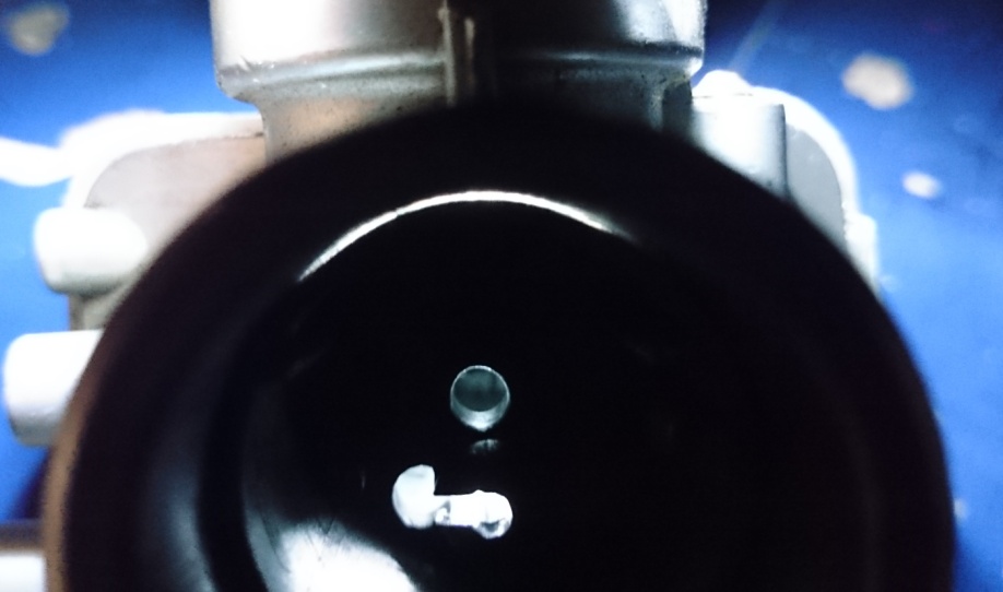

A fénysáv elárulja mekkora a hézag a súber és a ház között. Itt is falsot szív a motor amitől az alapjárat szintén problémás. De ez nem minden. A gyári súber kereken 28mm átmérőjű, ami ebben van az csak ~27,4mm.

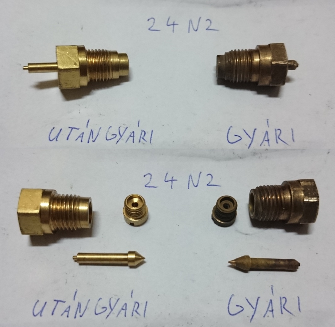

A következő alkatrész amibe a főfúvóka tartót betekerjük. Ez lóg be a súber alá és adja át a levegőnek az életet adó folyadékot. Itt már óriási különbség van. Jól látható mennyivel nagyobb lyukú az utángyári és fentebb is helyezkedik el. Ezen kívül felül más a kiképzése. Gyanítom, hogy még a belső átmérő sem stimmel. Oldalán a ricni is ritkább…
