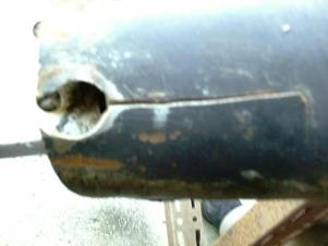

Tibivel teljesen egyeztek a nézeteink, sokat segített és segít most is mindenben, tulajdonképpen egyenlõ felekként építjük a motort azóta is. Na de nézzük honnan indultunk: nekem az iskola miatt nem sok szabadidõm volt, ígyhát amikor mások ünnepeltek, mi dolgoztunk, hogy a 10 éve pihenõ motornak visszaadjuk régi fényét. A munka március 14-én meglehetõsen hideg idõben kezdõdött. A gépet egy nap alatt szétkaptuk. Meglepõen könnyen szét lehetett szerelni, pár kókányoláson túl a hátsó sárhányó volt nagyon rossz állapotban illetve néhány csavar inkább megszakadt mintsem engedett volna.
