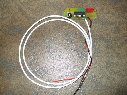

Miután elkészültünk a nyákkal, fúrjunk ki minden lyukat a beültetendõ alkatrészek lábátmérõjével  megegyezõ méretûre, majd ültessük be az alkatrészeket a nyáktervnek megfelelõen. A beültetés után forrasszuk be az alkatrészeket, majd vágjuk le a forrasztási oldalon túlnyúló lábakat közvetlen a forrasztás mellett egy csípõfogóval. A LED-ek beültetése a következõ 1-4-ig sárga, 5-7-ig zöld, 8-10-ig piros, így jól láthatóak a különbözõ mûködési hõmérséklettartományok. Ha ezzel megvagyunk, akkor jöhet a szenzor, azaz a 47k-s NTC vezetékelése és tokozása. Én kerestem egy darab henger alakú réz, bronz, vagy krómozott acél darabot, melynek belsejét a thermistorral megegyezõ átmérõjû fémfúróval kifúrtam, majd belepróbáltam a szenzort. Ezek után ráforrasztottam a szenzort a vezeték végére, de elõtte ráhúztam 1,5-ös zsugorcsõdarabokat a lábakra kerülõ  vezetékekre, hogy a forrasztás után rá tudjam õket húzni a szenzor lábaira, majd egy hõlégfúvó, vagy csak egy egyszerû öngyújtó segítségével rámelegíteni azokat a forrasztási pontokra, lletve a lábakra a kellõ szigeteltség elérése érdekében. Miután kész vagyunk ezzel a mûvelettel, nyomjunk a szenzor végére hõvezetõ pasztát (IC-k hûtõfelületre való szerelésénél használják), majd helyezzük bele az elõbb kifúrt henger alakú fémházba. Utána ragasszuk be vagy valamilyen fémragasztóval, vagy bármilyen más kétkomponensû ragasztóval, vagy mûgyantával. A kész szenzor másik oldali vezetékvégét forrasszuk fel az áramköri lapunkra, a sorrend mindegy!

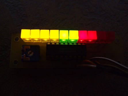

Kész nyák

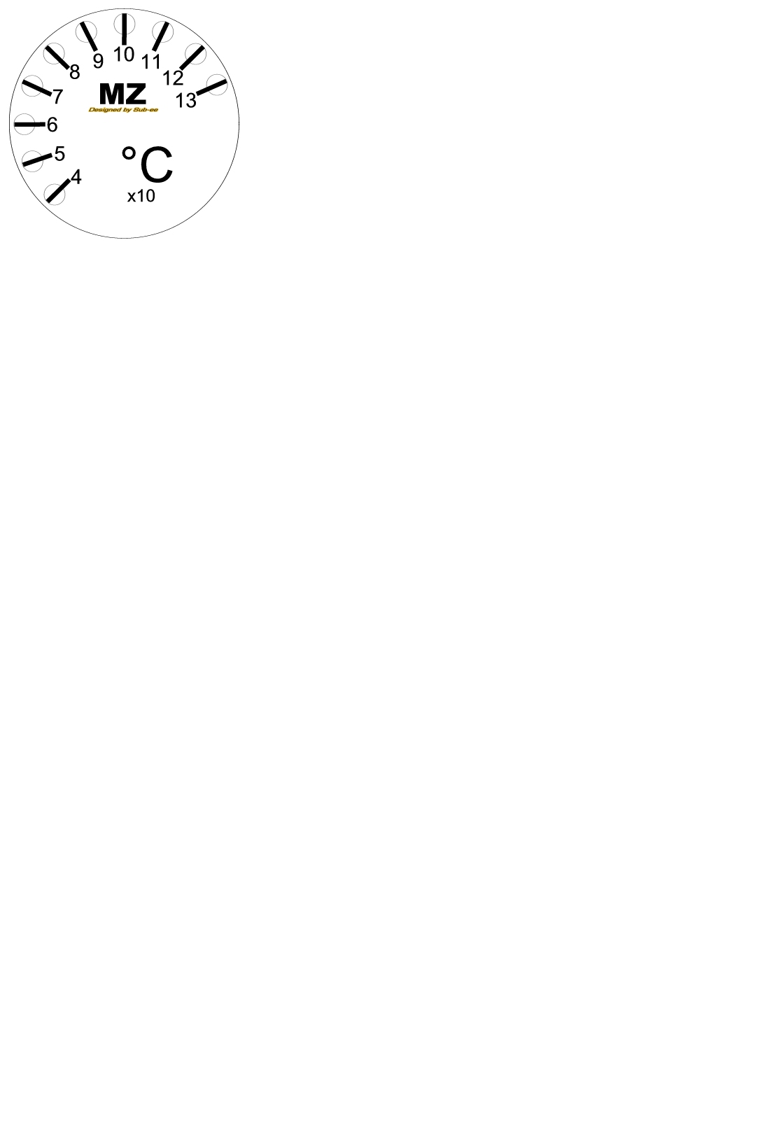

Ha kész vagyunk a kalibrálással, készíthetünk a hõfokmérõhöz mûszerszámlapot külön, vagy felhasználhatjuk az itt található Microsoft Photodraw mix kiterjesztésû, vagy Jpg kiterjesztésû 1:1 méretû fájlt.

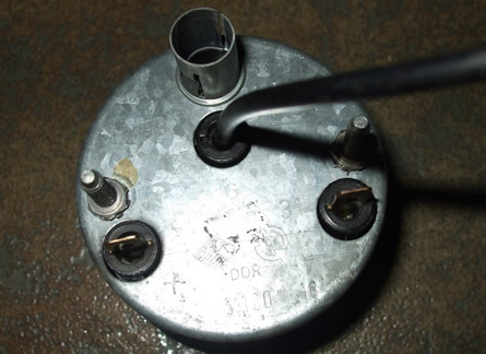

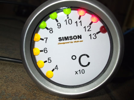

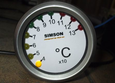

Íme egy pár kép egy, már elkészült hõfokmérõrõl:
Elõlap
Elõlap mûködés közben
Hátlap
Soros kijelzõ
