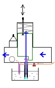

 Így már akár üzemeltethetünk is egy motort. Hátránya, hogy az egész fix, tehát nem lehet „gázt adni”, egy fordulatszámon pörög a dolog napestig. Egy motorkerékpárhoz ez nem jó még, tegyünk be tehát egy olyan elemet, amivel a levegõcsatorna méretét lehet szabályozni – irányítani – hogy mennyi anyag kerüljön a hengerbe. Ez a tolattyú, vagy súber (zöld). Mivel a kisebb légcsatornához kevesebb benzin is kell, tudnunk kell szabályozni a bejövõ benzinmennyiséget is, célszerû ezt a súberhez csatlakoztatni. A legegyszerûbb szerkezet erre egy kúpos furatban egy olyan kúp, amely mindig pont annyira nyílik ki, amennyire a levegõcsatorna mérete változik. Ennek a neve súbertû (régiesen részterheléstû, kék). Mûködése a képen látható, zártabb majd nyitottabb állásban: az átömlõ keresztmetszet mindkét esetben egy „lyukas kör”: a külsõ kúpos rész tetejének területe mínusz a tû ide esõ keresztmetszetének területe (pirossal színezve). A keresztmetszet változását pedig a levegõ útját elzáró súberrel való emelés okozza. Az adott terheléseken való keresztmetszetet pedig a tû egyes részein a kúposság mértékének változtatásával állíthatjuk be. Csak a súbertû közelrõl:
 Ezt is beépítve a karbinkba már tudunk gázt is adni. A súber akár teljesen is le tudja zárni a levegõ útját, emelését a gázbovden (fekete) segíti. A visszanyomását rugó végzi (szürke). Ez felel azért, hogy ha a gázt elengedjük, akkor „visszaugrik”. Ha a kúposságok jól vannak megadva, már ugyanaz a benzin-levegõ keverékarány jut be a legkisebb fordulaton, mint teljes gázon. Így:
