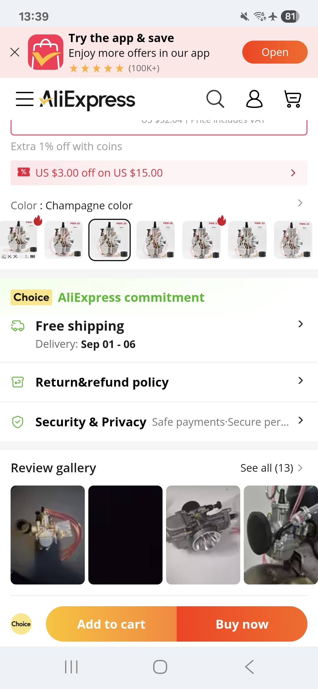

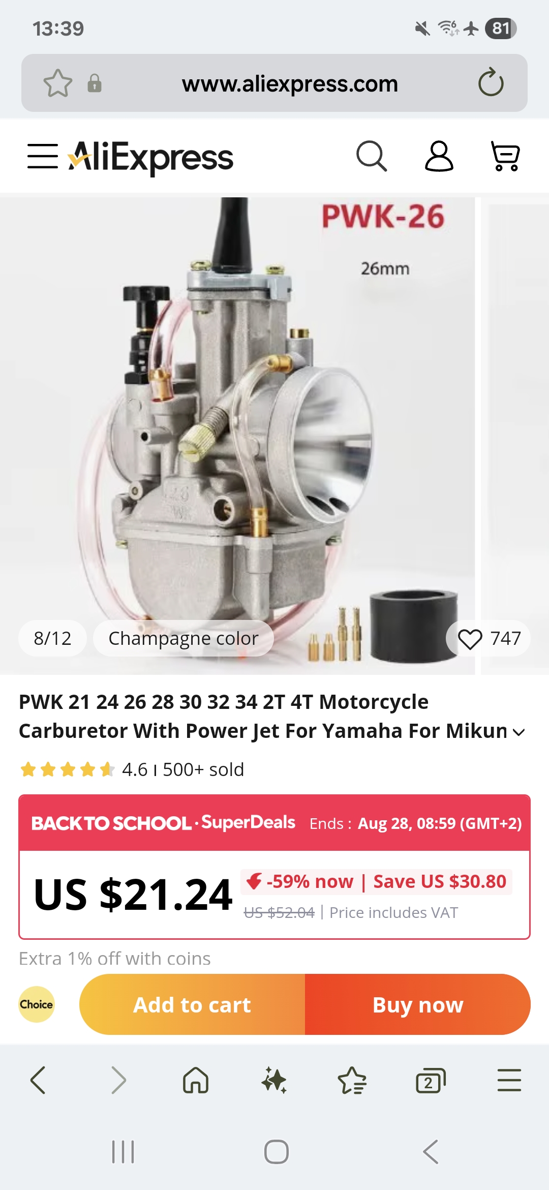

popitty írta: 2025.06.14. 06:54 Üdv!
Mit jelent a PWK porlasztóknál közölt méretek? pl.: PWK porlasztó 33mm 34mm 35mm 36mm 38mm 40mm Ez a levegőtorok átmérője? A 150-es Ts 24-es, mi jó erre?
Ha tud valaki valamit fejtse meg nekem ezt a rejtélyt.
kösz
Igen, a torok átmérője. 24-est keress, sajnos a 26-ossal sem a 150-es ETZ-t, sem a TS-t sem sikerült behangolni (gyári vezérléssel).
Érdekes viszont, hogy a 250-es ETZ és TS esetében pedig a 32-es vált be.
