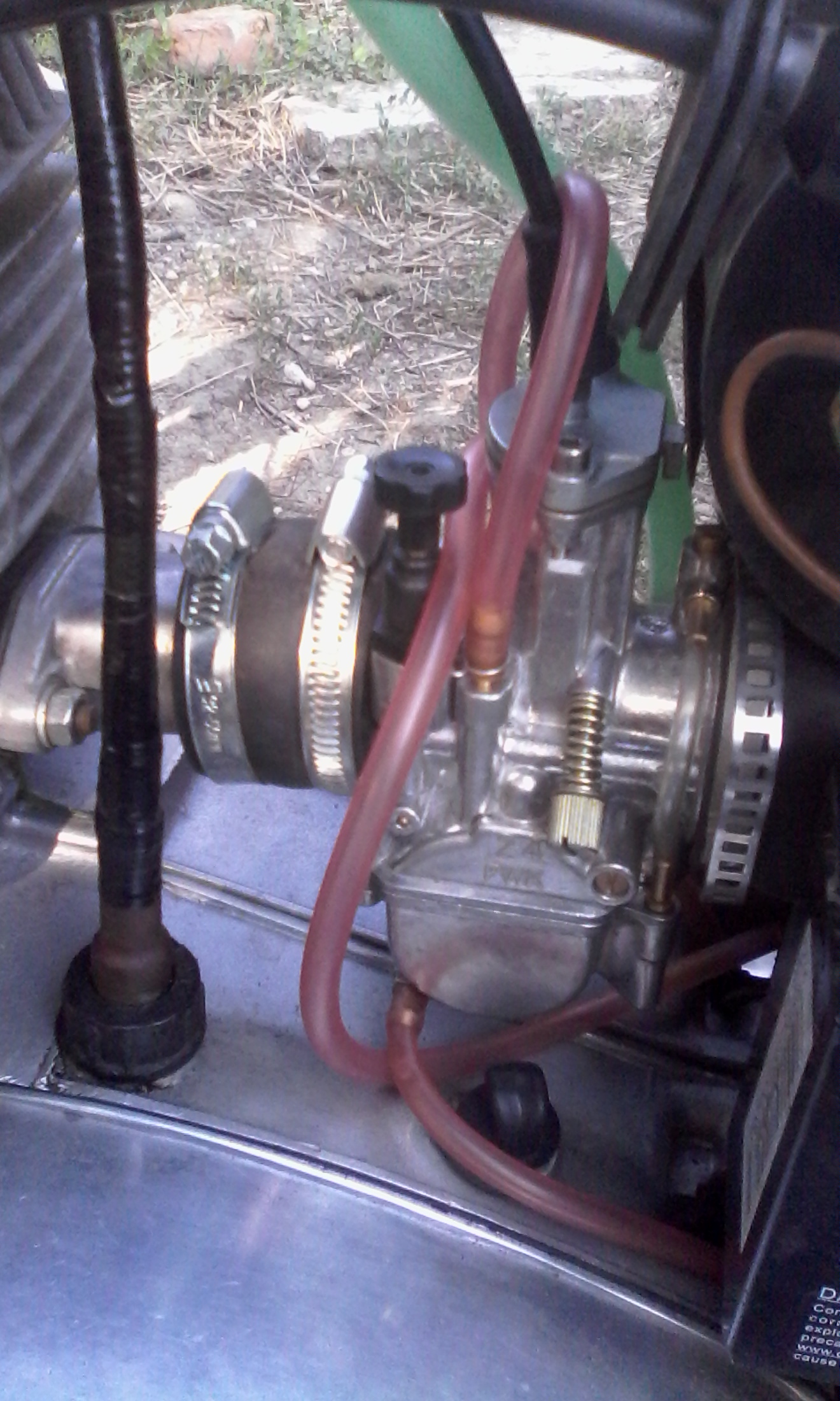

sipi5000 írta: 2020.01.23. 22:23 A Hengernél és a levegőszűrőnél a csatlakozást hogy oldottad meg? És egyébként milyen problémáid adódtak a hangolásnál?
Adtak hozzá gumicsövet, azzal a szívócsonkhoz, 250-es ETZ szívócsővel pedig a legszűrőhöz.
Nem volt időm rá: lent jó, középen jó vagy fent jó jelenleg. Azt is sikerült elérnem, hogy lent és fent együtt jó, de középen vagy sok vagy kevés.
Valószínűleg a teljesítmény fúvóka túl nagy, kisebbet még nem sikerült szereznem...
Re: Üzemanyagellátás
A Képet láttam. A Henger felől a csövet azt vetted, vagy magad készítetted? És milyen fúvókákkal lett jó? A gyári gázbowden jó hozzá?
Pár hozzászólással lentebb láthatsz egy képet, amin az én TS-men lévő PWK 24 karbi látható.
Nekem bevált, mondjuk túl sok különbséget nem érzek, kb ugyanúgy megy, viszont kevesebbet eszik és van alapjárat!
Hidegen-melegen indul gond nélkül.
Ha gondolod szívesen leírom én, hogy tettem fel, de ha visszaolvasod a topicot ott is találhatsz megoldást.

Esetleg egy PWK 24-s?
https://www.ebay.com/itm/24mm-PWK-Motor ... SwJ3RaxH-9
Nekem ilyen van fent, és hát érezhetően jobb, mint amilyen régivel volt!
Még nem sikerült, teljesen jól beállítanom, várom a következő adag fúvókát, sajnos amit karbival egyszerre rendeltem az pont nem ebbe való!
Egyébként a gyári gázbowden pont jó volt ehhez, csak szívócsonkkal volt egy kis munka, meg a levegőszűrű-karbi összekötő gumicsőt kellet átalakítani, ám az egész csak pár órába került!
Esetleg ha valakit érdekel, szívesen leírom mit hogyan csináltam!
