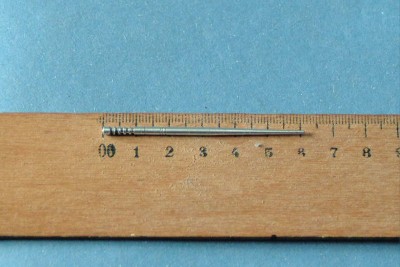

Kérdésem van. Hol tudok megfelelő méretű C3-s jelölésű Ts 150-hez való tűt szerezni. Legutóbb amit vettem vastag a formája nem hasonlít a korábbi tűkére egy egyszerű hegyezett réz franc ami a nem megfelelő méret és alak miatt magas fordulaton csak is üzemanyag szegény keveréket ad.

Re: Üzemanyagellátás
35-38-as alapjárati fúvóka az nagy a kis MZ-knek. 30-assal próbáld. Nagyon max 32-essel.
Foolti
Hozzászólások: 12
Csatlakozott: 2017.06.28. 23:18
Hozzászólás Szerző: Foolti »
Sziasztok! ETZ 125, 24 -es OKO PWK karbit szeretnek beallitani, de meggyulik vele a bajom. Az elso kerdes: kellene, hogy tudjak alapjaratot allitani ugy, hogy az alapjarati csavar teljesen ki van tekerve (suber emelo) es csak a levego csavarral lovom be? 35 es 38 -as alapjarati fuvokaval ha leengedem a suber csavart mindig leall. Elore is koszi!
