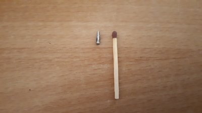

beeroh250 írta: ↑2018.08.07. 18:18 Sziasztok!
Működött is,amíg szét nem szedtem és ez a kezembe nem maradt.
De igen,az óra és a spirál közül esett ki.Igen,négyszögletes a nyílás,úgyhogy ezért nem értem,mit keresett ez ott,mivel ez kerek kialakítású.Az óra részből törhetett le?
Tanácstalan vagyok.
Szerintem valamikor meghalt a négyszög a behajtásban. Ezt beleaplikálta valaki, hogy a spirál és az óra közé feszítve, súrlódáson túli kapcsolatot létesítsen. Működik ez egy darabig, de nem örökké.
Hozzászólások: 53
Csatlakozott: 2015.08.28. 23:54
Hozzászólás Szerző: beeroh250 »
Tanácstalan vagyok.
Szia, ennek a kis "vacaknak", nem négyszögletes nyílása van alulról? Nem lehet, hogy ez az órának az a része amibe a meghajtóspirál csatlakozik?
Az szerintem nem oda való.
Ha összerakod amit adtam, annak működnie kell.

Meg tudnátok mondani mi ez?(NEM a gyufáról van szó! :D )A kilóméteróra és a spirál közül esett ki,mikor szétcsavartam őket.Összeraktam e nélkül,de nem működik az óra.Ennyire fontos lenne ez a kis vacak?Ez biztosan az órában volt,mert a spirál vége négyszögletes végű.Vagy nem?

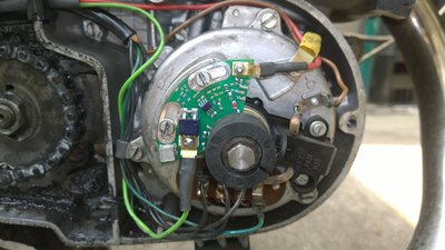

A piros és a zöld kábel közvetlenül a trafóra megy az alaplapról, a gyújtásvezérlő az alaplapra van integrálva

Fotóval a Mecseki magyarázata
