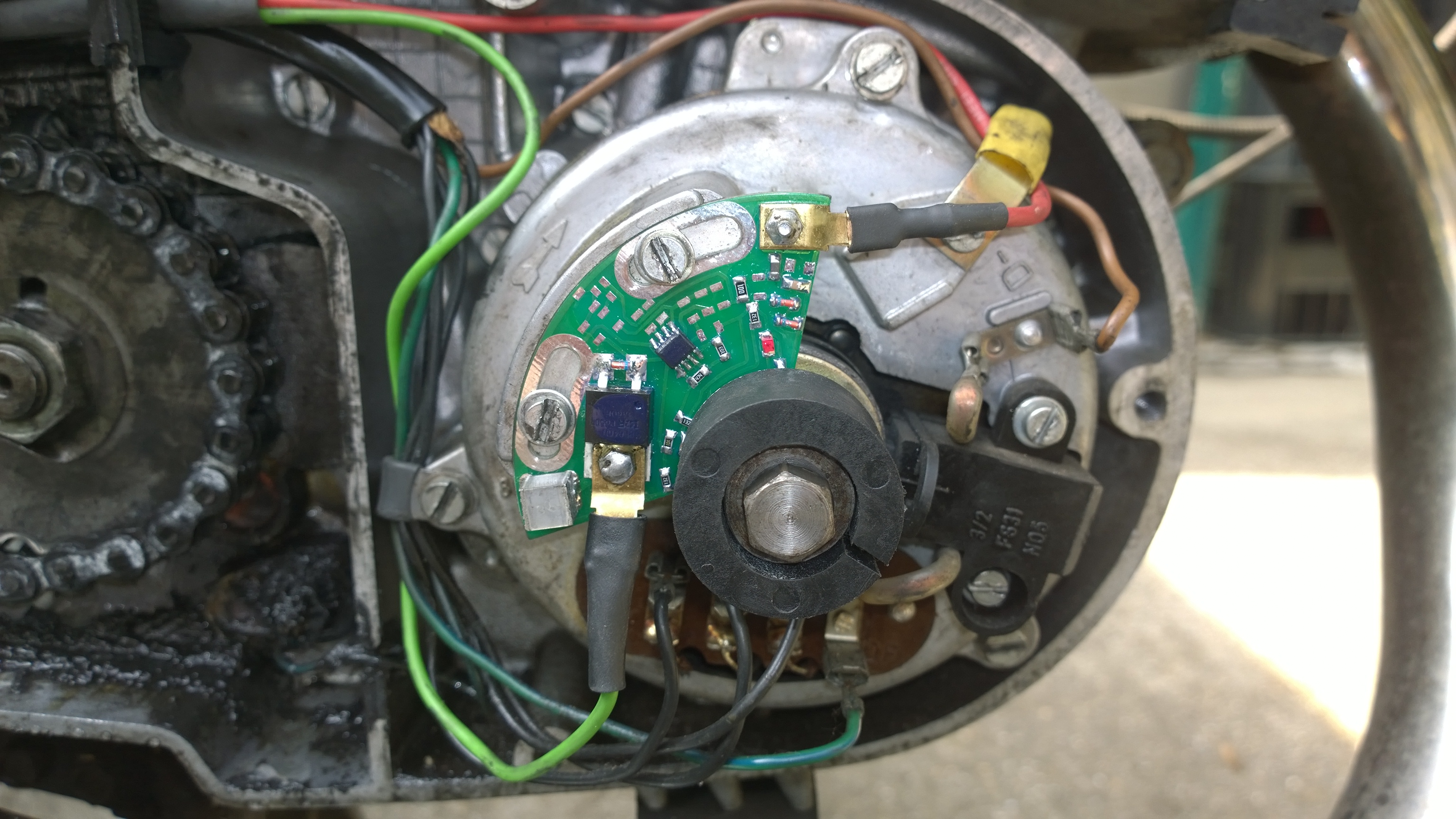

aronpfabian írta: ↑2018.07.01. 11:34 A Mecseki csak annyiból áll ami a képen van. Ami most kapható Szabinál, ugyanezt a megoldást követi, nincs külön dobozban a vezérlő. A weboldala inkább blog mint áruház, minden fennvan amit már életében egyszer összerakott, viszont teljesen változó hogy van-e neki raktáron vagy lesz-e gyártásban a közeljövőben...
A Futáros leírás baromság. Nem tirisztoros hanem tranzisztoros (ez lényeges, ezért nem kell hozzá másik trafó!!!), és nem mágnesjeladós hanem optikai. Minden más stimmel.........
A valódi (gyújtáshoz járó) leírás így néz ki:
Fotóval a Mecseki magyarázata
A piros és a zöld kábel közvetlenül a trafóra megy az alaplapról, a gyújtásvezérlő az alaplapra van integrálva

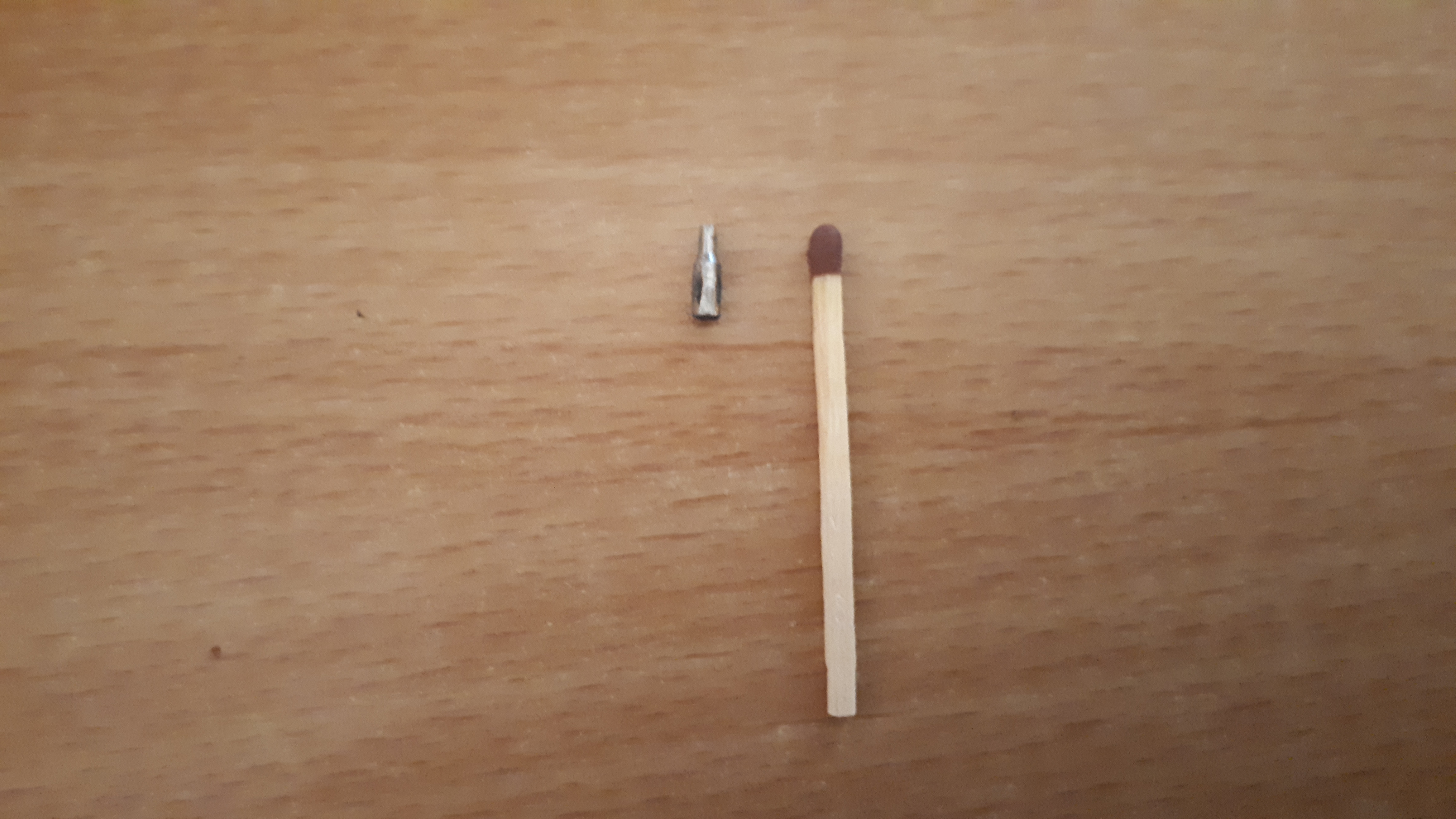

Kiderült a probléma
A biztosítéktábla csatlakozására van, ahol dupla saru megy, és a 2 sarut összekötő U alakú lemez volt eltörve, lifegett, vagy adott áramot vagy nem kb
A cégtől hordtam haza 0,6-os rézlemezeket, amikből az érintkezőket gyártjuk, abből vágtam és hajlítottam a helyére másikat, most jó

Ismét, visszatérően volna némi problémám a ts 125(150) gyújtásommal.
Amit régebben is produkált a Müller Szabi féle gyújtással, illetve most is, a megszakítóssal.
Teljesen függetlenül mindentől (Terhelés, motorhőmérséklet, stb) néha kihagy a gyújtás. Van, hogy 1-2 szikra marad el kb, de van, hogy 70-el 5 másodpercet is gurulok motorfékkel emiatt.. De van, hogy egy napig gond nélkül megy.
Valamiféle kontakt hiba lehet? Az alaplaptól új madzag jön fel, gyertyakábel új. Mivel az előző gyújtással is csinált ilyet, a kondenzátorra nem gyanakodnék. A trafó viszont változatlan. Az okozhat ilyet?
Holnap még egy gyertyacserét megejtek, mert kb. azt sem tudom milyen került bele, mikor beleraktam. :( Most B8HS kerül majd bele. Ha jól tudom, megfelelő a hőértéke. (ts 150)
Előre is köszönöm a segítséget!
