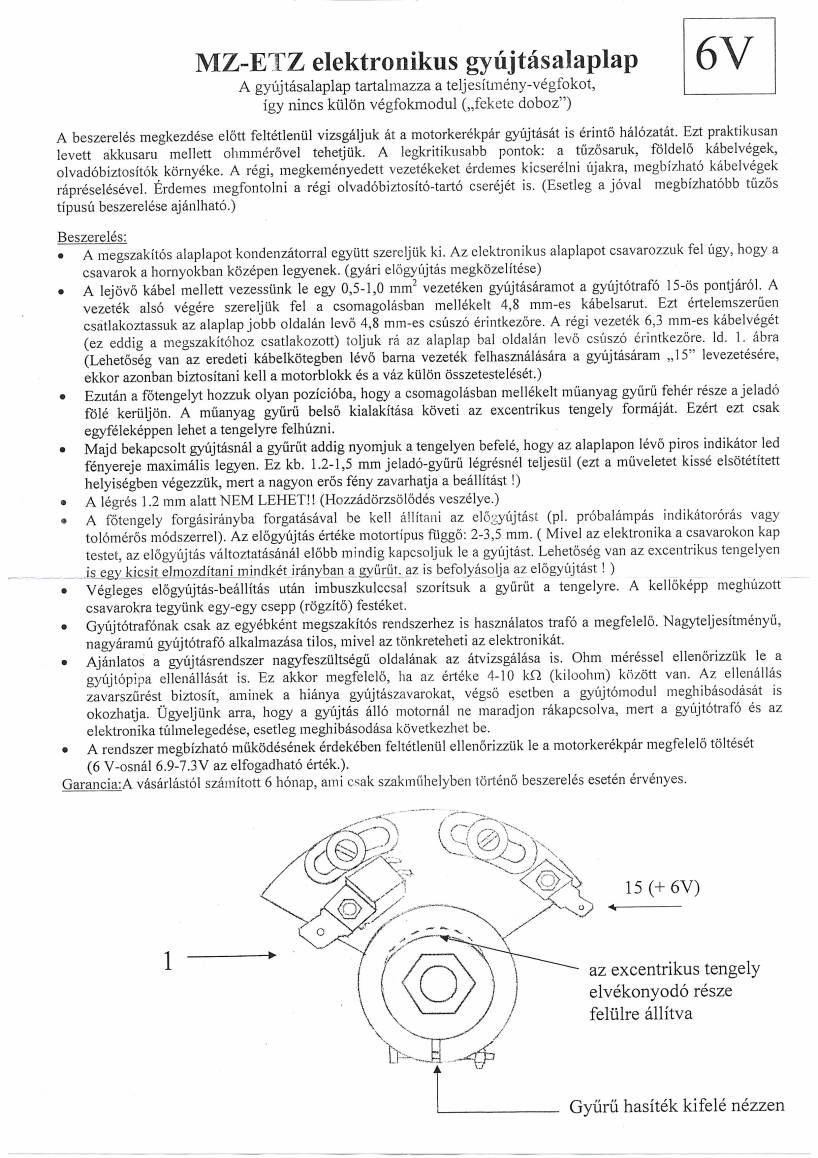

aronpfabian írta: 2018.07.01. 11:34 A Mecseki csak annyiból áll ami a képen van. Ami most kapható Szabinál, ugyanezt a megoldást követi, nincs külön dobozban a vezérlő. A weboldala inkább blog mint áruház, minden fennvan amit már életében egyszer összerakott, viszont teljesen változó hogy van-e neki raktáron vagy lesz-e gyártásban a közeljövőben...
A Futáros leírás baromság. Nem tirisztoros hanem tranzisztoros (ez lényeges, ezért nem kell hozzá másik trafó!!!), és nem mágnesjeladós hanem optikai. Minden más stimmel.........
A valódi (gyújtáshoz járó) leírás így néz ki:
=D> =D> =D>
Köszi! Kezdenek helyre kerülni a dolgok! :D
zudori írta: 2018.06.30. 11:22 Két megoldást tudok ajánlani, az egyik Müller Szabolcs féle, abból van két lehetőség, az egyik ami külön dobozos, abban van az elektronika, a másik ami nincs dobozban, azt a gyújtásállító helyére kell rakni. Szabolcs által készített Hal jeladós.
A másik a Mecseki féle gyújtás, azt is a gyújtásállító lapka helyére kell feltenni, az viszont fényvezérlésű.
A Mecseki mellett az egyszerűség és a könnyen szerelhetőség szól.
Egyébként mind a kettő rendben van.

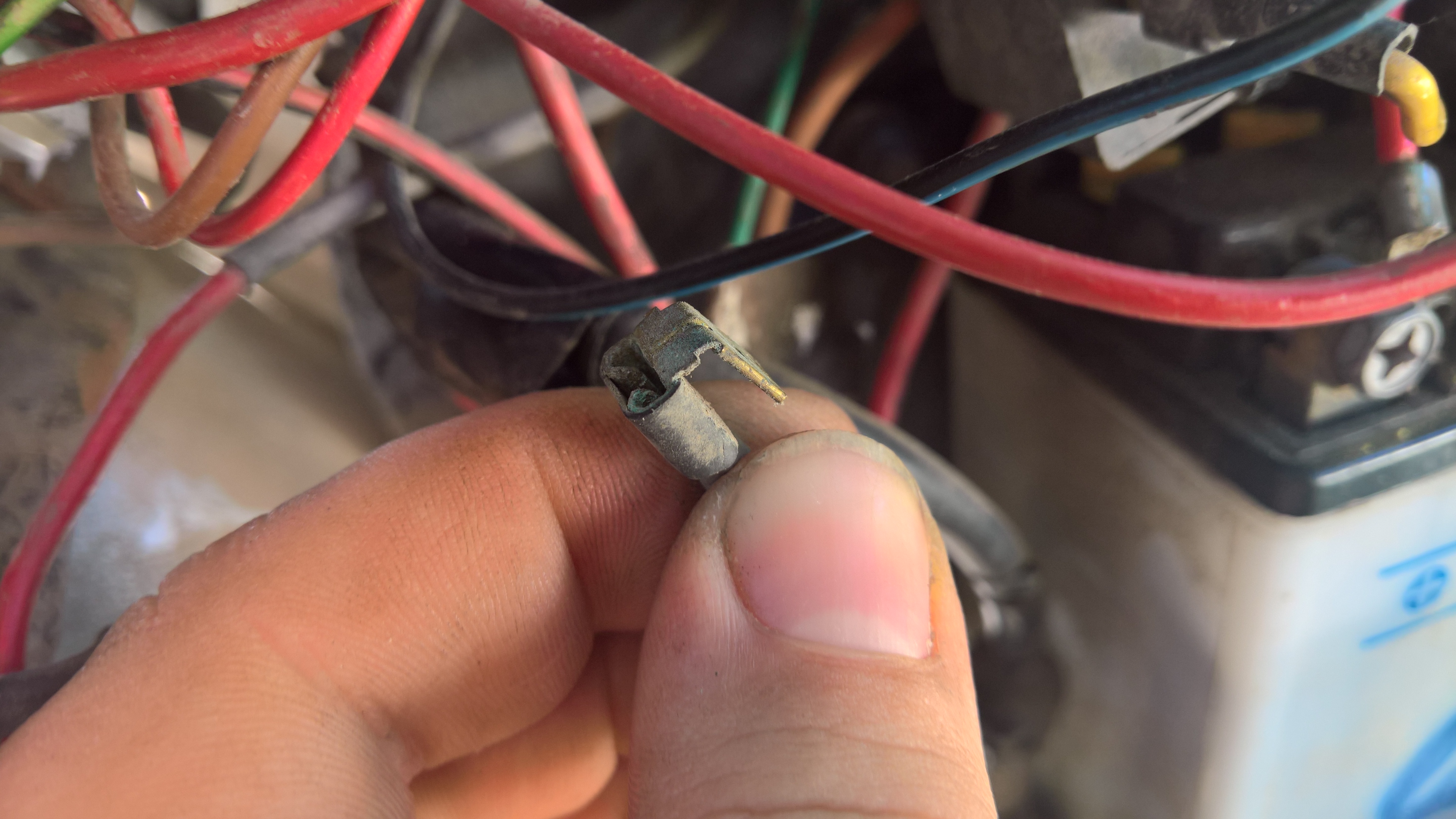

KILL3R etz írta: 2018.05.11. 11:26 Trafó 15-nél megvan a +12V ? Lehet simán gyújtáskapcsoló, vagy kontakt gond...
Kiderült a probléma
A biztosítéktábla csatlakozására van, ahol dupla saru megy, és a 2 sarut összekötő U alakú lemez volt eltörve, lifegett, vagy adott áramot vagy nem kb
A cégtől hordtam haza 0,6-os rézlemezeket, amikből az érintkezőket gyártjuk, abből vágtam és hajlítottam a helyére másikat, most jó
Amúgy megmértem, a 15-ös pontnál megvan a +12 V, az rendben van

Következő a problémám (ETZ 251)
Ugyebár feltettem a motorra a Honda trafót (MP06 TEC) pár hete. Azóta olyat tapasztalok, hogy mikor az irányjelzőt ráadom, megtorpan a motor, mintha bezavarna a gyújtásba. Ha a távolságit kapcsolom rá, akkor is ugyanezt produkálja a motor. Viszont nem mindig! Irányjelző esetében csak a legelső villanásnál fogja meg a motort, utána már nem zavar be a villogás. Valamint nem minden indexelésnél ránt a motoron, hanem kb az esetek 70-80%-ában. Töltést nem mértem, viszont reflektorral és irányjelzőkkel szépen elpöfög a motor alapjáraton, azt próbáltam, tehát azzal nem lehet probléma, az akkura is rámértem, fel van töltve rendesen.
A kombinált kapcsolóban kéne szétnéznem? A Honda trafó miatt érzékenyebb lenne a gyújtás valami apróbb elektromos bajra, ami most okoz így jelenséget? A gyári trafót egyenlőre nem tenném vissza, nincs kedvem visszaforrasztgatni a kábelvégeket a másik rögzítési megoldásra
a kapcsolt pozitív eddig ugye csavarozva volt a trafón. Most hogyan? Na, ez lehet a gond.
Bár lehet a kombinált kapcsoló is ludas, de én megnézném a gyújtáskapcsolót is, ha nem találsz amarra hibát.
Most saruval van rögzítve a trafóhoz. A trafó pedig testelve az ülés alatti testponthoz
