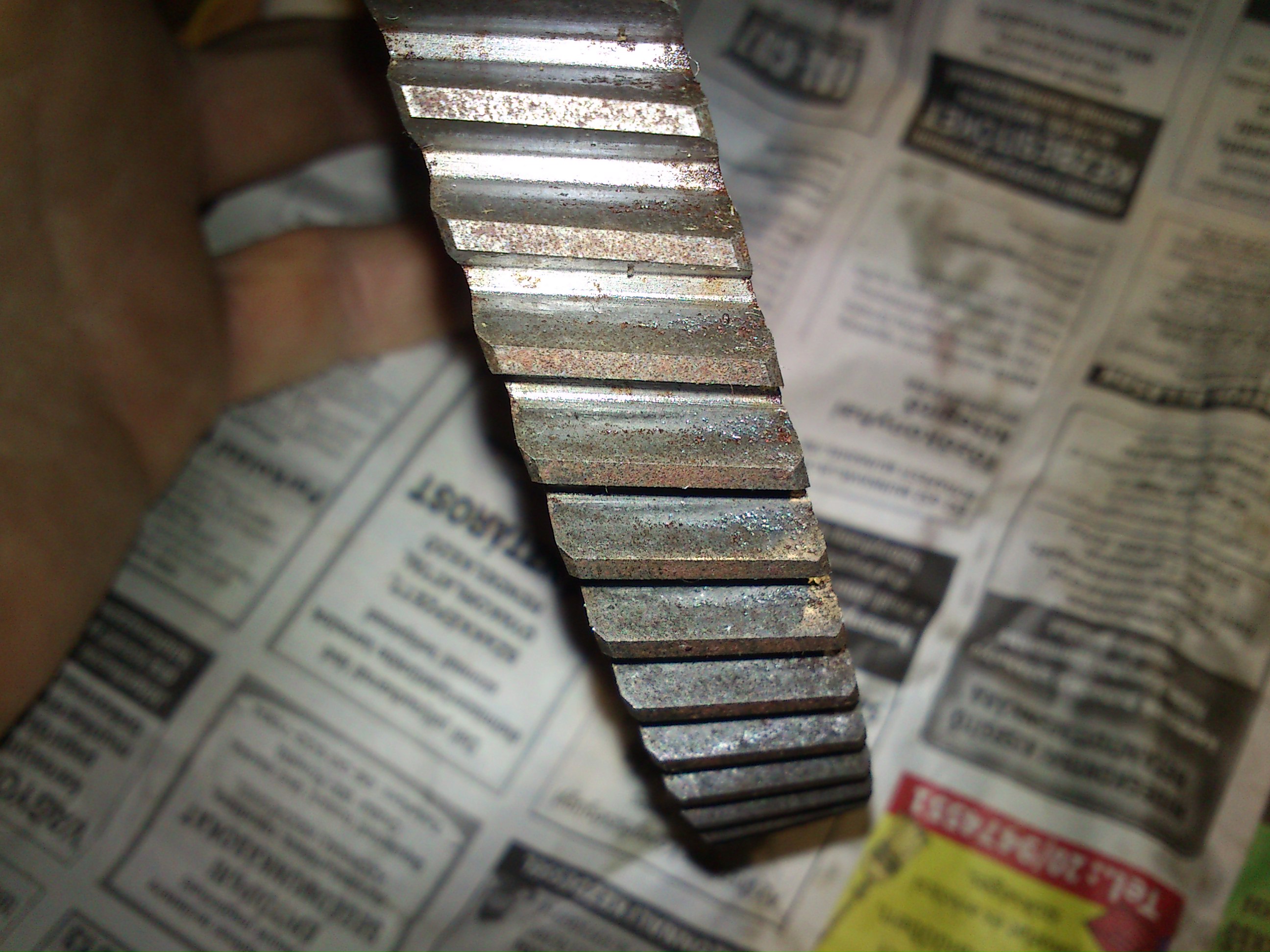

Igen kopottas, de reméltem nem vészesek nagyon azért, de ettől tartottam igen párban vettem őket. Arról a jobb állapotúakról meg fotót kérnék pánikszerűen akkor(ha van párja arról is és árat)! Valahogy egyszerűen nem tudok jobbat beszerezni. Nem gondoltam volna ennyire nem egyszerű... Amúgy recék meg javarészben minden gond nélkül látszanak. Bár így is fényévekkel jobb az enyémnél ami benne van...
Terészetesen ha van másnak is jobb állapotú ELADÓ akkor kérem jelleze! Persze van egy sanda gyanum nem lesz túl nagy a választék sőt ha 1 jönne már örülnék ami jobb... :)
Szerintem,a kép alapján,ez "lyuk korózió".Vegyél egy egészségesebbet,mert így "szabadidő motorod" lesz...amikor lesz szabadidőd,akkor javítod,és hamarosan a "szar MZ"-t kiabálók táborát fogod erősíteni.
Húha... Viseletes egy darab....
No mérjük le először is a fogak korona vastagságát. Utána értekezünk.
Nem tudom mikori az öntvény,de a legtöbbnek a fogán még látszanak a recék... Ezen nem látom, szóval eleve kopottasabbnak tűnik számomra... 5 ezrekért dobálnak jobbat. Sőt ha szeretnéd én is dobhatok feléd. ;) :)
Egy Almot malom kerék és a menesztő ilyen vastag újonnan.
Kérdés lenne a sokat látottaktól! Szerintük ez milyen állapotban lehet? A volt tulaj most nem szólhat bele mert az nem ér persze! :D
Tehát kérdezném én mennyire kopottak ezek vagy csak öntési hibásak. Annó volt erről szó évekkel ezelőtt, de már nem emlékszem. Vagy ez nem egy 10+ ezret futott példány. Friss szerzemény lenne, de én már nemtudom hol az igazság. Az enyimnél ami benne van a gépben jobban néz ki, de abban 80+ ezer van már. Mutattak annó egy "állítólagos" 18000km futottat is ahhoz képest talán jobb ez. Mit kell ilyenkor nézni amiről el lehet dönteni ez használható lesz-e még? Az enyém visíteni kezd szóval lassan cserés... "Párja" is megvan ennek persze tán az volt azon nem nagyon látszik semmi.
Szóval hol az igazság döglött vagy nem döglött? Egyszerűen jót nem találok 10+ éve az biztos amire azt mondtam na ez azt atom szép. Lehet igaz nincs is... :)

aronpfabian írta:Állíts utána a kapcsolásrögzítő tengelyen. Az a hornyos végű amin a kapcsolóköröm ugrál és a kuplung alatt van ellenanyával rögzítve.
Figyelj hogy ne állítsd túl, mert ha a csoportos fogaskerék megfelelő hézag híján nekifeszíti a kihajtás fogaskerekét a lánckeréktengely-csapágynak, akkor az nem lesz hosszú életű.
