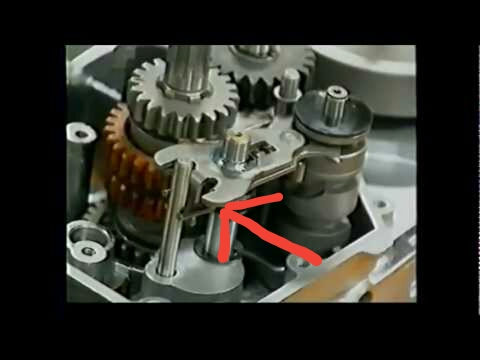

Robbantott ábrán a 7 számmal jelólt rugó... :shock:

A kuplung és a tányérkerék mögött van egy görgős kar (összeállítási ábra 12), a másik végén rugóval (ábra 13). Az pozicionálja a kulisszatengelyt (22). Én először azt nézném meg, hogy ott egyáltalán mi van.

Gexxx írta: 2018.04.12. 19:05 Nem tört el / akadt ki a váltó rugó a tengely végén?

Nekem volt olló rugó törès lehet nem ez a neve de eltört a vàltókar visszahúzó rugó a kis 125ös etkómon ès azt eredmènyezte hogy csak úgy tudtam vàltani ha a vàltókart lefelè vàltàsnàl felfelè emeltem felvàltàsnàl lefelè nyomtam.
De nekem ezt onnantól kezdve mindig kelett.
Ezt annyira megszoktam hogy kèsőbb mikor màr 250 etz-m volt,bàr jó volt a vàltója de mindig tologatni akartam a váltókart.
Mire meg megszoktam hogy nem kel tologatni a vàltókart akkor meg eltört a 250-es etz vàltókar visszahúzó rugója!Pont annàl a jelzőlàmpànàl ès pont úgy mint a kis etz -nèl.Pirosat kaptam ès mikor indúlnèk nincs sebessèg,nem tudok vàltani.
Akkor jöttem rà hogy ha fel le tologatom a vàltókart úgy lehet vàltani..
Csak volt hogy 2-ből visszatapostam vèletlenűl 1-be vagy 30-nàl!
Mikor szèt lett húzva a blok a gyujtàs oldal felől ès ki lett cserèlve a 250-es etzn az a jelzett tengelyen lèvő rugó mint a képen van.
Akkor sàpadtam csak el igazàn mikor a rugó letört darabjàt meglàttam az oldaldekni aljàba az olajsàrba tapadva!
Mondanom se kell hogy èn mèg azutàn is mentem vele vagy 1500 km-ert miutàn a rugó letört.
Màzli volt hogy nem kapta fel semmi mert akkor igen csak leamortizàlta volna az a rugó darab.
Nèha mèg most is ràellenőrzök a vàltóra lent vagy fent van-e😁
Elkèpzelhetőnek tartom mèg hogy neked elgyengülhetett a rugó ès ezèrt kel nèha a váltókart làbbal tologatnod.

Olló rugó /7/lesz ott a hiba forrás!

aronpfabian írta:Állíts utána a kapcsolásrögzítő tengelyen. Az a hornyos végű amin a kapcsolóköröm ugrál és a kuplung alatt van ellenanyával rögzítve.
Figyelj hogy ne állítsd túl, mert ha a csoportos fogaskerék megfelelő hézag híján nekifeszíti a kihajtás fogaskerekét a lánckeréktengely-csapágynak, akkor az nem lesz hosszú életű.
Koszonom a gyors valaszt,,udv

Hello tudna e valaki segiteni trophi valtoval kapcsolatossan ?most raktam osze es nincs 4 sebessege,van e valahol video ?vagy tanacs?koszi,,trophi 150 es rol van szo
Magyarul esztergáljak le belőle? Nem tudom... Nagyon Gyárias értéket megőrző típus vagyok. :D Ami más lehet az a Gumi, és a csapágyak, és amit nem lehet DDR alkatrésszel pótolni... Minden másnál eredetire törekszem. De gondolkodom az ötleteden... :)
