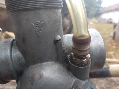

Re: Üzemanyagellátás karbicsek azonosítás
Valaki ismeri-e ezt a karbicseket? Ha igen megköszönném ha írna róla véleményt. A címkéje szerint Mz 125/150. Már ez is fura, hogy a 125 meg a 150 cm3-is motor karburátorának egy forma értékű a fúvókája meg a levegő beömlőnyílása. Meg hát milyen Mz? Ts vagy ETZ? Az én Ts-emen nem ilyen karbicsek van csak hasonló. Tehát ha valaki tudna róla valamit mondani mihez való, hogyan üzemel megköszönném. Arra is kíváncsi vagyok ha van valakinek gépkönyve a 150-es ETZ-hez és van benne fogyasztási grafikon 70 km/ó tempónál 1 személy terheléssel mennyi a fogyasztás. Köszi!
Köszi! Akkor power jetes. De azon egy fia számot nem láttam, hogy hányas lenne.aronpfabian írta: ↑2019.08.06. 10:33A powerjet átvezetése ezen a típuson az úszóházból csatlakozik a légszűrő felőli tölcsér tetejére (ott van a fúvóka). Ha ilyen van, akkor powerjetesmotrosmano írta: ↑2019.08.06. 10:07 Sajnos már törlődött a ebay-s fiókomból a megrendelés így nem tudom, hogy power jetes-s a karbi vagy sem, teszek fel képet, hátha ki segít valaki?![]()
Bár szerintem nem az, csak olyat akartam venni!IMG_20190806_080847.jpgIMG_20190806_081218.jpg
A főfúvókát kicseréltem 110-re, az alapjárati meg nem 33-s hanem 32-s de az a legkisebb ami jelenleg nekem van!
Bár szerintem nem az, csak olyat akartam venni! A főfúvókát kicseréltem 110-re, az alapjárati meg nem 33-s hanem 32-s de az a legkisebb ami jelenleg nekem van!
Igen az a típus, pöcköt felhúzós szívatós.z25z írta: ↑2019.08.03. 17:02 Ez power jet-es karburátor? A jobban meg kell szivatni rész nem feltétlen gond. Ha ez az a tipus amikor egy kart felhúzol és majd ha bemelegszik, akkor visszapöccinted és zár, akkor az még jó is. Annál a tipusnál kevésbé dől be az üzemanyag a szivató használatakor, mint a gyári karburátorok szivató csatornáján. Én is úgy megyek, hogy felhúzom indulok majd pár száz méter után visszanyomom. A 33-as alapjáratin gondolkozom, hogy lehetne esetleg szűkíteni, mert a 250-eseken 35 vált be. Így a 150-esen elég lehet kisebb is. Érdemes lenne egy 30-assal kipróbálni. Ha power jet-es akkor első körben azt kell megnézni mikor kezd dolgozni a jet. (mekkora fordulaton) A bedadogás jelezheti azt hogy nagy benne a fúvóka és/vagy túl korán nyit. (én nem gondolnék gyújtásra egyáltalán, főleg ha előzőleg ilyet nem csinált, a bedadogás a sok üzemanyag jellemzője lehet) Azt is meg kell nézni mekkora a jet és a lehető legkisebbel próbálkozni. 250-eshez a 26-os elgendő, 150-hez ekkora/ennél nagyobb már sok lenne. Ha nincs kisebb jet-ed akkor a főfúvókán csökkenthetsz óvatos léptekkel lefele. 115- ről 110 próba aztán ha javul, de sok akkor 105-re (sokkal ez alá nem mennék) A 3 lépcsős karburálásnak pont az lenne a lényege, hogy a jet akkor kezdjen bedolgozni amikor a főfúvókán menő üza már elégtelen lenne. Mert a 2 lépcsősnél alul/középtartományban nagyobb főfúvókával besokallhat. Ha nincs kisebb power jet és főfúvókád akkor nézd meg hogy viselkedik úgy hogy kiiktatod a jet-et. (eltömíteni egy kis gumidugóval stb.) Amennyiben ez egy eleve 2 lépcsős karbi akkor kevesebb a variációk lehetősége, próbaképp az alapjárati és főfúvókán is csökkentenék 1 méretet. Aztán hogy bonyolítsunk még egy kicsit a dolgon plusz tényező a részterhelés tű. (is!) Az is lehet hogy jók a méretek és elég csak azt lejjebb engedni, de ezt te érzed, milyen részterhelésen menet közben. Bakkecskézés/hintázás van-e nagy sebbességről elzárva motorfék üzemben mit csinál ott bakkecskézik-e a lassulás végén vagy durrog? Nyélgáz közelében ha egy hajszálnyit visszaengeded azonnal lassul vagy mintha megugrana stb, ilyen kis apró jelekből lehet aztán összerakni a megfelelő beállítást![]()
Elvileg power jet-es, de nem vagyok benne biztos, 4500 1/min fölött olyan mintha megtáltosodna és egyúttal elkezdi a dadogást!
Hát amikor raktam fel a karbit és egyúttal megnéztem, miért rendetlenkedik az üresállás jelző, közben véletlenül megfogtam a gyújtó trafót ami majdnem forró volt, csak annyitól hogy gyújtás rá volt adva! Ebből gondoltam, hogy valami bibi lehet ott is!
Köszi szépen, próbálkozok a tanácsaid alapján!

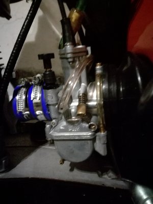

Felraktam a kis TS-mre PWK24-s karbit és segítségre lenne szükségem a finom hangoláshoz!
Mentem vele kb 100 km-t, és azt tapasztaltam, hogy érezhetően gyengébb lett: emelkedőn hamarabb kell visszakapcsolni vagy vissza kell kapcsolni, ahol eddig nem kellett, nehezebb elindulni és hidegen elindítani, jobban meg kell szívatni, és még annyi volt, hogy magasabb fordulatnál (felváltás környékén) kezdet rángatni nem vészesen, de lehetett érezni, hogy dadog a motor (gondolom ez lehet gyújtás gond is)!
A gyertya sötétbarna színűre volt égve, a fogyasztást vegyesen 4-4,5 l közé saccolom, nem legjobb de volt már rosszabb is!
De a fordulatot szépen veszi és ejti is!
Valaki tud segíteni a fent említett problémák orvosolásában?
És ilyen méretű fúvókák vannak bent, asszem a tűt is így állítottam be!

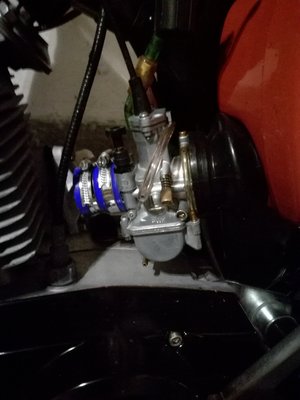

Kb. 1500 km után elkezdett a súber csörögni. 2000 környékén már falsot is szívott mellette. De ami a legrosszabb volt az egészben, hogy a csatlakozási átmérője a szívócsonknál kisebb mint ami kellene. Ezért össze lett húzva és a Bingnek, ami méretpontos, fél napig "gyalultam" a helyet, hogy jó legyen.
Nem tudom kinek, hogy jött be ez a kínai karbi, de én felraktam és azon kívül, hogy alapjáratot állítottam semmi mást. A motor mintha kicserélték volna. Ilyen könnyen még nem indult és ilyen szép stabil alapjárat sem volt soha. a bvf meg el van rakva emléknek.
Örömmel hallom. Remélem nekem is hasonlóak lesznek a tapasztalatok!
Ugyan így jártam én is, egy szét kopott bvf karbival... Mire beszereztem hozzá a gyári mintájára koppintott tűt is hozzá... addigra már nem lehetett finom hangolni vele... mindig túlfolyt gázfröcsnél... Hagytam is a francba. Most egy bing 84-es karbi van fent. Közben az is kiderült, hogy falsolhatott is a szívócsonknál is, féktisztító tesztre fulladozni kezdett...
Ha jól emlékszem ezt a fajta karbit, a tű második rovátkájába kell tenni, 118-as főfúvóka és, 45-ös alapjárati kell neki. Ezen beállításokkal, jó gyújtással, és megfelelő résmérettel, 19-es első lánckerékkel, volt akinek jobban ment, mint az utazó 90km/h? Mert odáig nagyon stabilan megy, csak utána nincs ereje...Vagy ha igen az, akkor nagyon szélcsendes időben...
Bocs'a kései válaszért,éjszakás járatokat csináltam...
Az összekötő(kék)gumicsőből kellett levágni,mind két oldalából.Ezt úgy oldottam meg,hogy szerencsémre találtam itthon olyan vastag szerszám nyelet,ami pont belefért.Lapát,és gereblye volt az "áldozat".Azért dugtam bele,hogy legyen tartása a csőnek,így egy nagyon éles késsel szépen tudtam levágni a pluszt.Kellett a szívócsonkból is vágnom,ha jól emlékszem 1cm-t.Ezt a vágást reszelővel síkba munkáltam.Ha valami nem tiszta kérdezz!Naponta egyszer(általában este)benézek az oldalra.Jó szerelést!
A henger karbi összekötését te hogy oldottad meg?csoka írta: ↑2018.09.12. 18:43 Üdv!Ha kicseréled a karburátorodat,akkor itt egy kis segítség.
https://www.aliexpress.com/item/28mmto- ... 4c4dzGOe7u
https://www.aliexpress.com/item/PWK-24- ... 4c4dryK61u
https://www.aliexpress.com/item/Slow-Pi ... 4c4dryK61u
A levegőszűrő házhoz nem tudom hogyan fogsz csatlakozni.Én kis ETZ-hez vettem,ott az összekötő gumicsövet kicseréltem 250-esére.Nekem bevállt,jól kezelhető vele a motor.A beállításokhoz a facebook MZ csoportban találsz.
Képet tudnál felrakni?
