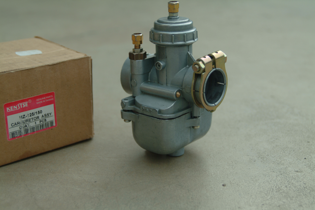

A műsor nagyon tanulságos volt. Most azonban milyen karburátort vegyek és hol a 150 cm3 Ts-emre?
Egyébként érthetetlen számomra, hogy az a Kína amelyik leszáll a Hold túlsó oldalán nem tud helyesen és méret azonosan lekoppintani egy ilyen primitív vackot mint egy karbicsek!
Re: Üzemanyagellátás
Kínai. A 22/24N2-es (ETZ 125/150) másolata. Inkább ne vedd meg

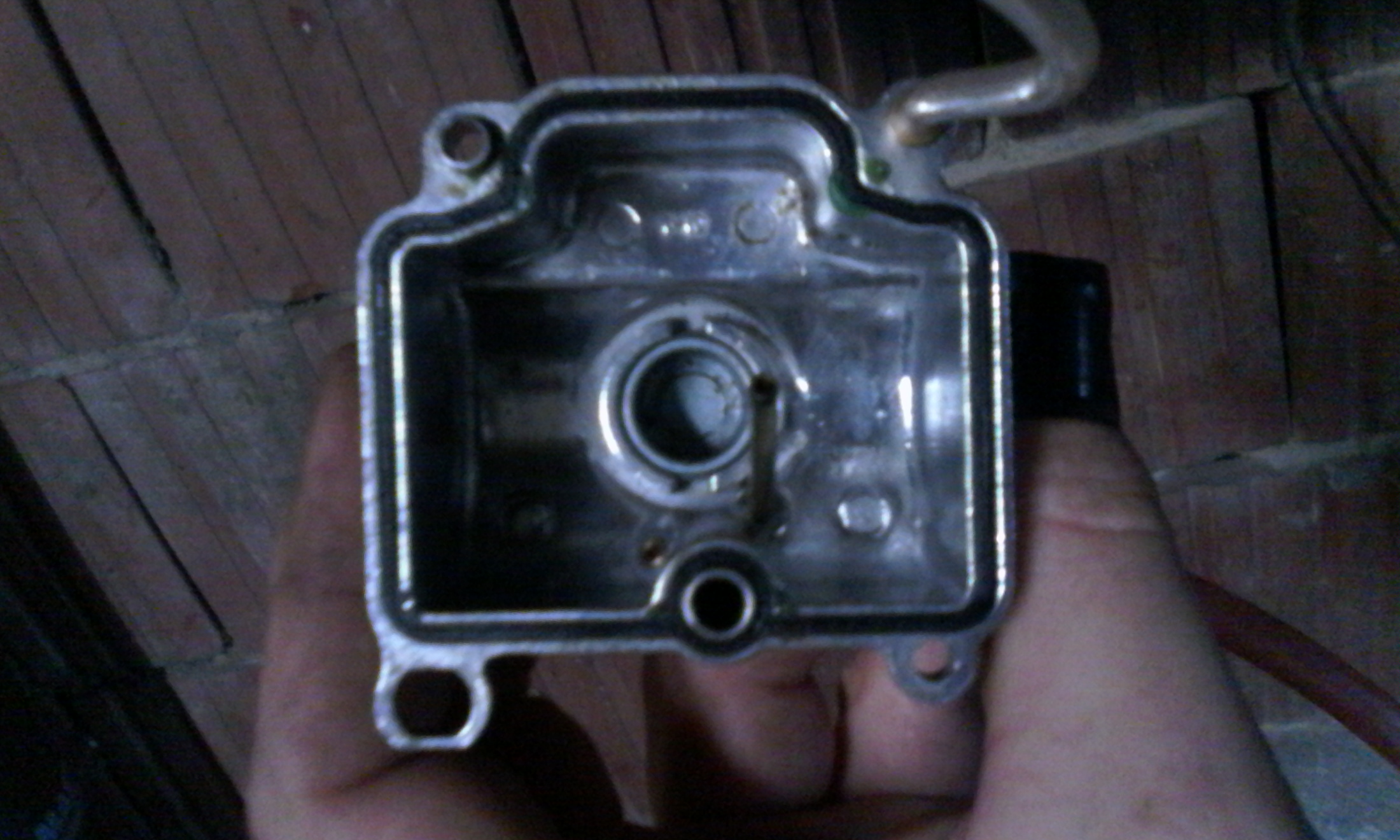

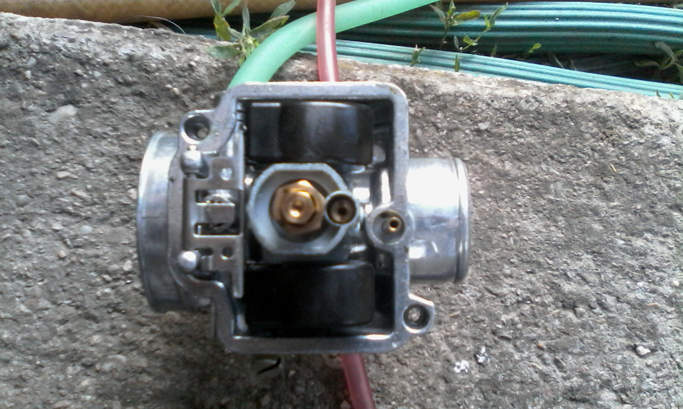

Valaki ismeri-e ezt a karbicseket? Ha igen megköszönném ha írna róla véleményt. A címkéje szerint Mz 125/150. Már ez is fura, hogy a 125 meg a 150 cm3-is motor karburátorának egy forma értékű a fúvókája meg a levegő beömlőnyílása. Meg hát milyen Mz? Ts vagy ETZ? Az én Ts-emen nem ilyen karbicsek van csak hasonló. Tehát ha valaki tudna róla valamit mondani mihez való, hogyan üzemel megköszönném. Arra is kíváncsi vagyok ha van valakinek gépkönyve a 150-es ETZ-hez és van benne fogyasztási grafikon 70 km/ó tempónál 1 személy terheléssel mennyi a fogyasztás. Köszi!
Köszi! Akkor power jetes. De azon egy fia számot nem láttam, hogy hányas lenne.aronpfabian írta: ↑2019.08.06. 10:33A powerjet átvezetése ezen a típuson az úszóházból csatlakozik a légszűrő felőli tölcsér tetejére (ott van a fúvóka). Ha ilyen van, akkor powerjetesmotrosmano írta: ↑2019.08.06. 10:07 Sajnos már törlődött a ebay-s fiókomból a megrendelés így nem tudom, hogy power jetes-s a karbi vagy sem, teszek fel képet, hátha ki segít valaki?![]()
Bár szerintem nem az, csak olyat akartam venni!IMG_20190806_080847.jpgIMG_20190806_081218.jpg
A főfúvókát kicseréltem 110-re, az alapjárati meg nem 33-s hanem 32-s de az a legkisebb ami jelenleg nekem van!

Igen az a típus, pöcköt felhúzós szívatós.z25z írta: ↑2019.08.03. 17:02 Ez power jet-es karburátor? A jobban meg kell szivatni rész nem feltétlen gond. Ha ez az a tipus amikor egy kart felhúzol és majd ha bemelegszik, akkor visszapöccinted és zár, akkor az még jó is. Annál a tipusnál kevésbé dől be az üzemanyag a szivató használatakor, mint a gyári karburátorok szivató csatornáján. Én is úgy megyek, hogy felhúzom indulok majd pár száz méter után visszanyomom. A 33-as alapjáratin gondolkozom, hogy lehetne esetleg szűkíteni, mert a 250-eseken 35 vált be. Így a 150-esen elég lehet kisebb is. Érdemes lenne egy 30-assal kipróbálni. Ha power jet-es akkor első körben azt kell megnézni mikor kezd dolgozni a jet. (mekkora fordulaton) A bedadogás jelezheti azt hogy nagy benne a fúvóka és/vagy túl korán nyit. (én nem gondolnék gyújtásra egyáltalán, főleg ha előzőleg ilyet nem csinált, a bedadogás a sok üzemanyag jellemzője lehet) Azt is meg kell nézni mekkora a jet és a lehető legkisebbel próbálkozni. 250-eshez a 26-os elgendő, 150-hez ekkora/ennél nagyobb már sok lenne. Ha nincs kisebb jet-ed akkor a főfúvókán csökkenthetsz óvatos léptekkel lefele. 115- ről 110 próba aztán ha javul, de sok akkor 105-re (sokkal ez alá nem mennék) A 3 lépcsős karburálásnak pont az lenne a lényege, hogy a jet akkor kezdjen bedolgozni amikor a főfúvókán menő üza már elégtelen lenne. Mert a 2 lépcsősnél alul/középtartományban nagyobb főfúvókával besokallhat. Ha nincs kisebb power jet és főfúvókád akkor nézd meg hogy viselkedik úgy hogy kiiktatod a jet-et. (eltömíteni egy kis gumidugóval stb.) Amennyiben ez egy eleve 2 lépcsős karbi akkor kevesebb a variációk lehetősége, próbaképp az alapjárati és főfúvókán is csökkentenék 1 méretet. Aztán hogy bonyolítsunk még egy kicsit a dolgon plusz tényező a részterhelés tű. (is!) Az is lehet hogy jók a méretek és elég csak azt lejjebb engedni, de ezt te érzed, milyen részterhelésen menet közben. Bakkecskézés/hintázás van-e nagy sebbességről elzárva motorfék üzemben mit csinál ott bakkecskézik-e a lassulás végén vagy durrog? Nyélgáz közelében ha egy hajszálnyit visszaengeded azonnal lassul vagy mintha megugrana stb, ilyen kis apró jelekből lehet aztán összerakni a megfelelő beállítást![]()
Elvileg power jet-es, de nem vagyok benne biztos, 4500 1/min fölött olyan mintha megtáltosodna és egyúttal elkezdi a dadogást!
Hát amikor raktam fel a karbit és egyúttal megnéztem, miért rendetlenkedik az üresállás jelző, közben véletlenül megfogtam a gyújtó trafót ami majdnem forró volt, csak annyitól hogy gyújtás rá volt adva! Ebből gondoltam, hogy valami bibi lehet ott is!

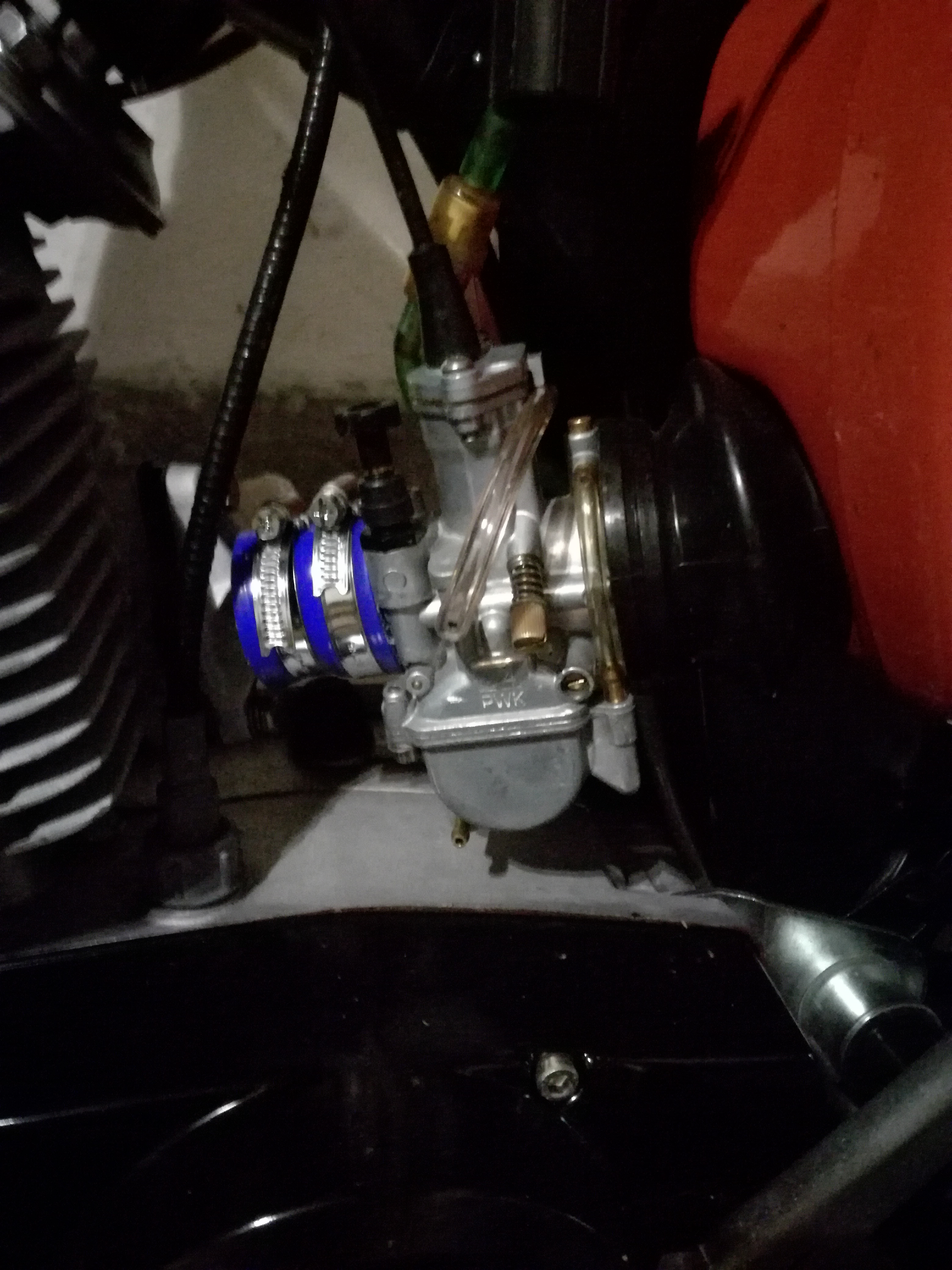

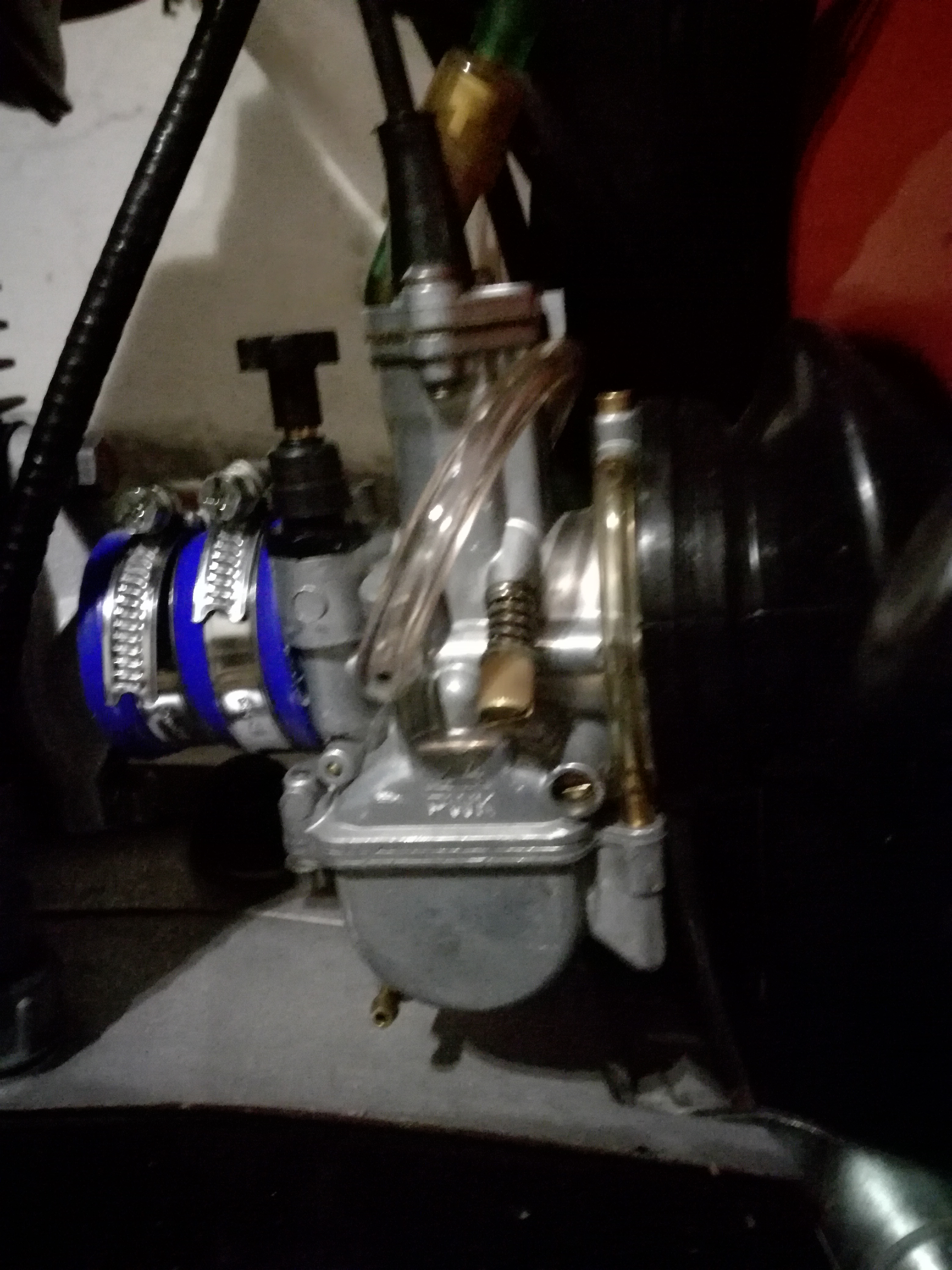

Felraktam a kis TS-mre PWK24-s karbit és segítségre lenne szükségem a finom hangoláshoz!
Mentem vele kb 100 km-t, és azt tapasztaltam, hogy érezhetően gyengébb lett: emelkedőn hamarabb kell visszakapcsolni vagy vissza kell kapcsolni, ahol eddig nem kellett, nehezebb elindulni és hidegen elindítani, jobban meg kell szívatni, és még annyi volt, hogy magasabb fordulatnál (felváltás környékén) kezdet rángatni nem vészesen, de lehetett érezni, hogy dadog a motor (gondolom ez lehet gyújtás gond is)!
A gyertya sötétbarna színűre volt égve, a fogyasztást vegyesen 4-4,5 l közé saccolom, nem legjobb de volt már rosszabb is!
De a fordulatot szépen veszi és ejti is!
Valaki tud segíteni a fent említett problémák orvosolásában?
És ilyen méretű fúvókák vannak bent, asszem a tűt is így állítottam be!

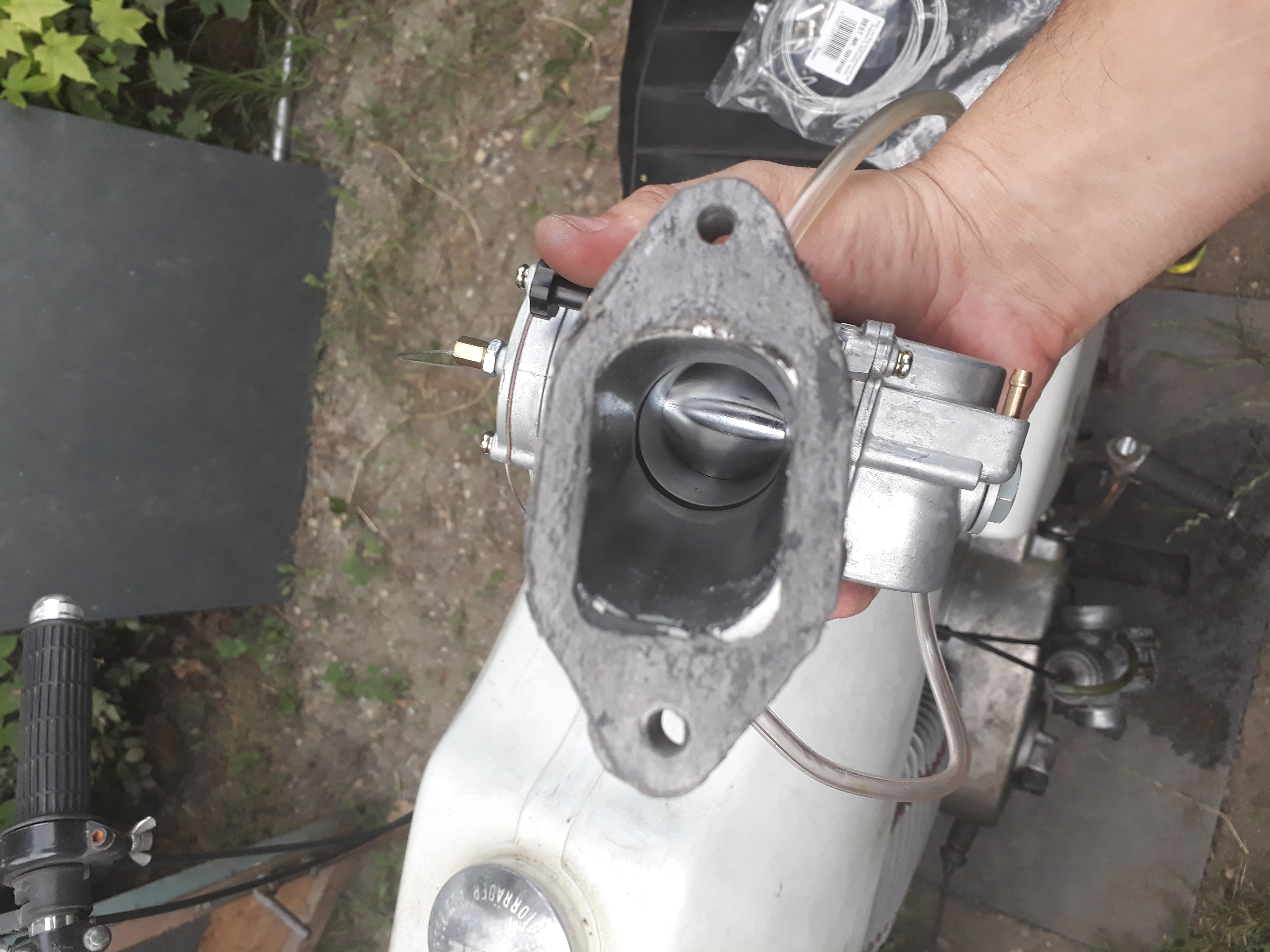

Megkaptam a héten a PWK karbit! HURRÁ!!!
Tanácsot szeretnék kérni tőletek, karbi-henger összekötés ügyében!
Ahogy néztem a karburátort a elég vastagon van hagyva rajta anyag a henger felőli oldalon, és eszembe ötlött 3 megoldás is:
1, hogy esetleg lehetne belőle kimarni vagy esztergálni annyi anyagot, hogy a gyári szívócsonk bele menjen, aztán bevágni és bilincs és ugyanolyan lenne mint a gyári;
2, a belső 24mm-s átmérőhöz igazodva a külsejét picit megigazítani, majd a szívócsonkot a egy közdarab felhegesztésével ahhoz hasonlóra alakítani mint amilyen 250 ETZ-é vagy a /1-é;
3, (talán a legegyszerűbb) vagy esetleg a szívócsonk karbi felőli oldalát megperselyeztetni, hogy a PWK-hoz adott gumi ráfeszüljön és két bilinccsel megszorítani, oszt kalap kabát... ahogy csoka márkatársnál is látható (gondolom én, ha nem így van akkor elnézést)
És még gyorsan megjegyeznék két dolgot:
amit aronpfabian írt, nem teljesen helytálló jelen esetben, nem feltétlenül lesz lépcsős, ha a gumival lenne összeszerelve, mert a szívócsonkot be lehet engedni kopra a karbihoz,
másik dolog meg az, hogy nagyon könnyű a PWK, gyári karbiház magában nehezebbnek tűnt, mint a PWK egyben/összeszerelve, attól tartok hogy az első megoldásnál a bilinccsel el is törném!

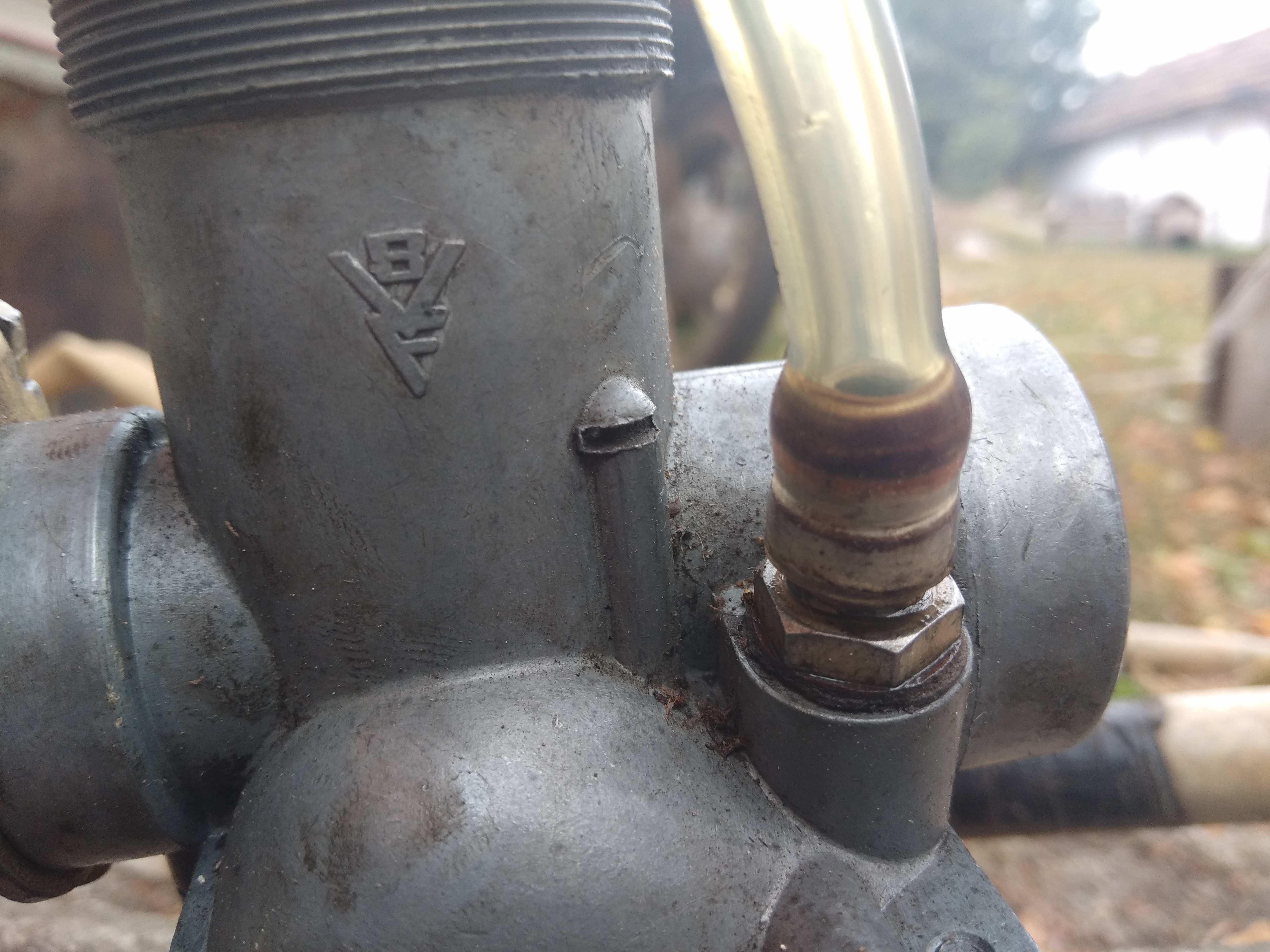

Ugyan így jártam én is, egy szét kopott bvf karbival... Mire beszereztem hozzá a gyári mintájára koppintott tűt is hozzá... addigra már nem lehetett finom hangolni vele... mindig túlfolyt gázfröcsnél... Hagytam is a francba. Most egy bing 84-es karbi van fent. Közben az is kiderült, hogy falsolhatott is a szívócsonknál is, féktisztító tesztre fulladozni kezdett...
Ha jól emlékszem ezt a fajta karbit, a tű második rovátkájába kell tenni, 118-as főfúvóka és, 45-ös alapjárati kell neki. Ezen beállításokkal, jó gyújtással, és megfelelő résmérettel, 19-es első lánckerékkel, volt akinek jobban ment, mint az utazó 90km/h? Mert odáig nagyon stabilan megy, csak utána nincs ereje...Vagy ha igen az, akkor nagyon szélcsendes időben...

A henger karbi összekötését te hogy oldottad meg?csoka írta: ↑2018.09.12. 18:43 Üdv!Ha kicseréled a karburátorodat,akkor itt egy kis segítség.
https://www.aliexpress.com/item/28mmto- ... 4c4dzGOe7u
https://www.aliexpress.com/item/PWK-24- ... 4c4dryK61u
https://www.aliexpress.com/item/Slow-Pi ... 4c4dryK61u
A levegőszűrő házhoz nem tudom hogyan fogsz csatlakozni.Én kis ETZ-hez vettem,ott az összekötő gumicsövet kicseréltem 250-esére.Nekem bevállt,jól kezelhető vele a motor.A beállításokhoz a facebook MZ csoportban találsz.
Képet tudnál felrakni?

Ez nem az én motoromról való, haver trohpyjáról van. Rendbe akarom neki tenni az egész motorját, de a karbi teljesen kifogott rajtam.csoka írta: ↑2018.10.23. 20:28 A furatok szellőzők,jól gondoltad.Mivel sokat kísérleteztél vele,és nem jutsz előbbre a probléma megoldásában,én javaslom,hogy keress a közeledben olyan MZ-st,aki már kínai OSO,OKO,KOSO,PWK karburátort használ.Tegyétek át kipróbálni a motorodra.Jó eséllyel szét kopott a karburátorod...ezzel már nem lehet semmit kezdeni.A facebook MZ csoportban keress olyan valakit,aki közel lakik hozzád,és hajlandó végig csinálni,amit javasoltam.Ha sokáig csinálod ezt a "szélmalom harcot" a régi karburátorral,ki fogsz ábrándulni az MZ-ből.
Nekem úton van már egy PWK!
Beszéltem egy szakival, holnap ránéz, de szerintem is valami kopás, repedés, barmolás lehet a dologban.
Érdekes ez az egész motor, már nem a gyári csapágyak, szimeringek voltak benne, de a csavarok meg úgy néztek ki, mintha a blokk gyári összeépítése óta senki nem nyúlt volna hozzá, a henger alapméretes még csak vállasnak se mondanám közben meg a karbi olyan mintha már szanaszét lenne már kopva! Levettem a feszszab kupakját, olyan makulátlan belülről, mintha most jött volna le a gyárszalagról!
Át raktam az én motoromról a karburátort, azzal rendesen viselkedett.
Gondolom az előző gazdáinál is csak donor szerepet töltött be, ennek ellenére kürtöt leszámítva minden működik rajta.
Sokadik próbálkozás után se tudom mi baja a karbinak, ha a levegő-benzin keverék állító csavarját betekerem kopra, már majdnem jó, de lassan ejti a fordulatott. Kínomba tettem bele 120-s főfúvókát is kipróbálás céljából, tű a lehető legjobban felemelve, és még így sem volt semmi változás.
Olyan mintha valahonnan tudna plusz levegőt szívni, vagy a felszívott benzin egy része rossz helyre menne, mondjuk hátra felé a levegőszűrő irányába.
Azt meg tudja mondani valaki, hogy karbi két oldalán mi célt szolgálnak azok a furatok amik a képen látható? (Belülről jönnek felfelé az úszóházból és kívülről be vannak vágva a karbi oldalán.) Szellőzés céljából?
