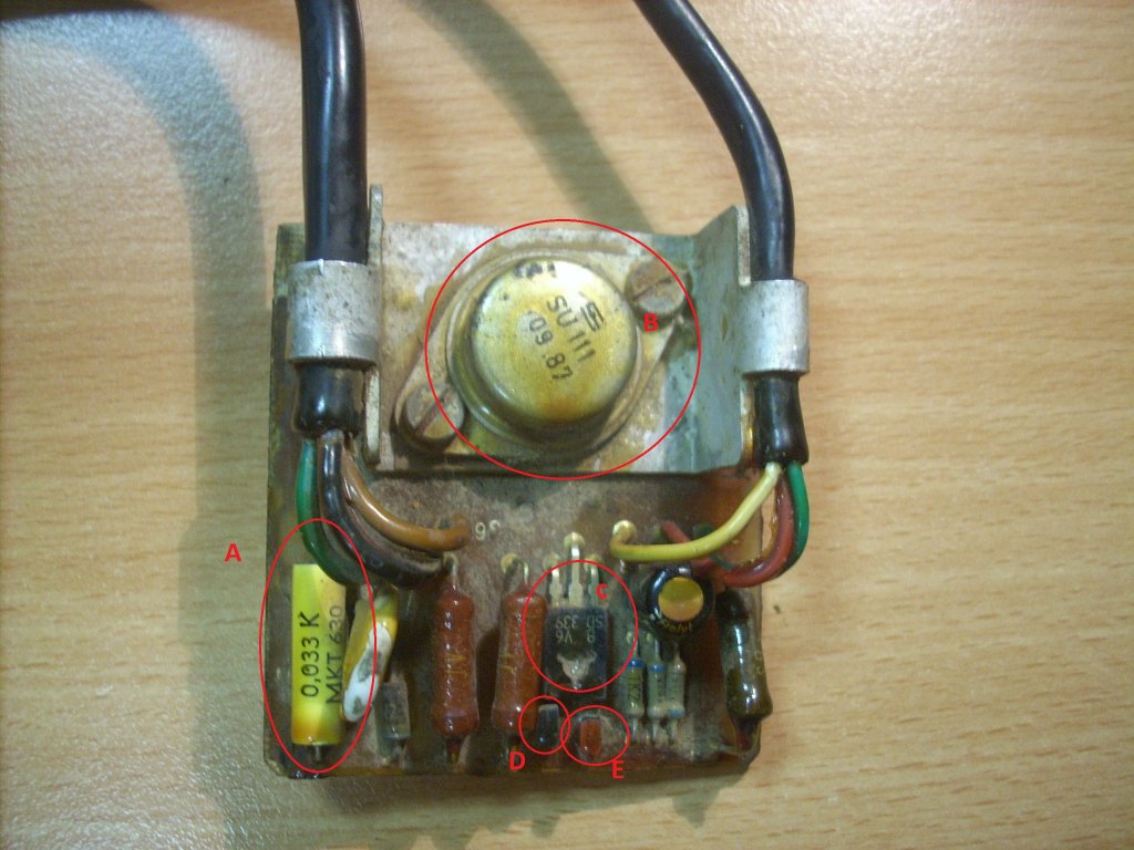

Hejja_Petya írta:Sziasztok!
Új tag vagyok, egy hete van Mz-m.
Ma nem indult a gép, kerestem a hibát.
Ha jól tudom, a tranzisztoros gyújtással rendelkezik a gépem.
http://www.hobbielektronika.hu/forum/fi ... 110ae8.jpg
Így néz ki. Ha ennek a dobozában állt valami folyadék, az kinyírhatja az elektronikát?
Ha igen, hol tudok ilyet beszerezni? Tokodi lakos vagyok, Esztergom közelében élek. Ki az aki errefelé lakik és kérhetek tőle személyesen is segítséget?
Ha a gyújtás rá van adva és véletlen testeltem a testemmel a gyertyát, megrázott. Ez normális?
Ha a megszakítót nyitom-zárom főtengely fordulás nélkül, akkor is kellene adnia szikrát?
Ha van valami, amit meg kell még vizsgálnom, szívesen fogadom a tanácsot.
Eredetileg ez az elektronika Hall jeladós, de a jelvezetékére rákötötték szimplán a megszakítót, az azért nem jó, mert ezt az elektronikát jóval kisebb árammal kell kapcsolni mint simán a gyújtótrafót megszakítós esetében, így ha a megszakító nem érintkezik rendesen, nem is lesz megfelelő szikra!
Szerezz be hozzá egy hall jeladós álló és forgórészt, utána gond nem lesz vele.

dkari írta:
Hejja_Petya írta:Kép
Ezek láttán mi lehet a hiba? Egy ideig beindult, mentem vele egy km-t, aztán leállt. Utána nem indult, néha a kipufogóba szisszent.
Ha a gyújtáselektronika hibás, hol tudok beszerezni egy újat?
Megszakító vezérelt elektronikus gyújtást Müller Szabi "Subee" árul.
Ezen a linken megtalálod: http://mullerelectro.atw.hu/
Az ellenállás elég égettnek tűnik, de az SU139, azaz a BD139 szokott tönkremenni! Azt kicseréled és jó is lesz!
Üdv.:Sub-ee

Hejja_Petya
Csatlakozott: 2013.03.26. 08:53
MZ-d típusa: Mz Etz 250
Tartózkodási hely: Tokod
Re: Elektronika
Hozzászólás Szerző: Hejja_Petya »
Hejja_Petya írta:Az általam leírt tünetekből ki, mit tud levonni következésképpen?
Arra vagyok kíváncsi, hogy az elektronika produkálhat-e ilyet.
Leírjam újra?
Nos! A helyzet a következő. Most kimentem a géphez, ami pihent egy napot. Az előírás szerint gyújtás nélkül, szívatóval rúgtam kettőt, gyújtás rá, rúgtam egyet és pöc-röff. Szépen elpöfögtettem egy karburátornyi benzint és mint az óramű, működött. Lehet, tényleg most száradt ki a gép? Az elektronika doboza felfelé volt nyitott, most úgy helyeztem el, hogy lefelé legyen.
Mindenesetre nem lettem sokkal nyugodtabb, holnap, ha nem esik, megyek vele egy próbakört.

Hejja_Petya
Re: Elektronika
Most vagy olyan elektronika van benne amit képpel alátámasztottál az elektronikus gyújtásos és ott nincs megszakító!
A forgó és állórészről csinálj képet mindjárt kiderül milyen valójában megszakítós vagy elektronikus.
