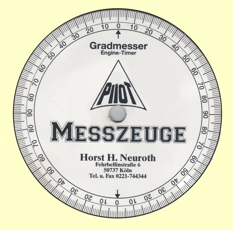

MrDok írta:http://veteran.forum.hu/attachment.php? ... 1335981003bébé írta:Mérd meg egy fokolótárcsával, az a biztos!
Üdv.:Sub-ee
Letöltöd, kinyomtatod, kivágod és lefokolod!
Üdv.: Sub-ee
Le fogom tölteni! De!!! pont azért kérdeztem, hogy ne kelljen lemérni, hanem ez alapján tudjam beállítani a gyújtást. Ha megvan a fh előtt a 3mm, akkor nem állok neki méregetni, hisz felesleges, mert a dugattyú akkor már az adott állásban van. Remélem érthtő volt amit írni akartam.
bébé[/quote]
3,0-0,5mm (20° 15' ... 22° 15') vor dem oberen Totpunkt, fest eingestellt
Amúgy innen: http://www.manualedereparatie.info/en/d ... anual.html
másoltam be. Goooooogleeeeee
Fokolni is csak úgy tudod, ha kiszeded a gyertyát (felső holtpont), akkor meg már igazán beleküldhetsz egy csavart, vagy más alkalmas eszközt amivel 3mm mélyre engeded a dugót.......[/quote]
Köszi igazad van, de csak az egyik módszert alkalmazom, felesleges mindkettő. Ha csavarral-menetemelkedésből- állítom be,nem fogok méregetni, hogy az hány fok lehet. Ha meg tudom a fokot, akkor nem fogok csavarokat dugdosni a hengerbe, de tudom a fh-ot akkor is meg kell keresnem.....
Egyébként köszi az infót!
"az élet olyan mint a motor, ha nem megy be kell rúgni"

Re: Elektronika
Üdv.:Sub-ee
Üdv.: Sub-ee[/quote]
bébé[/quote]
bébé
- Hozzászólások: 191
- Csatlakozott: 2011.11.10. 00:31
- MZ-d típusa: mz ts 250/1
- Tartózkodási hely: Zala megye Borsfa
Re: Elektronika
Üdv.:Sub-ee[/quote]
bébé
Üdv.:Sub-ee[/quote]
bébé

http://veteran.forum.hu/attachment.php? ... 1335981003sub-ee írta:Mérd meg egy fokolótárcsával, az a biztos!bébé írta:Sziasztok!
Kérdésem az lenne, hogy a fh. előtt 3mm a gyútásnál, az hány fok? 22-re emlékszem, de nem vagyok benne biztos.
bébé
Üdv.:Sub-ee
Üdv.: Sub-ee
Sub kötőjel ee "Az örök szikra örzője"
- sub-ee
bébé
Üdv.:Sub-ee
