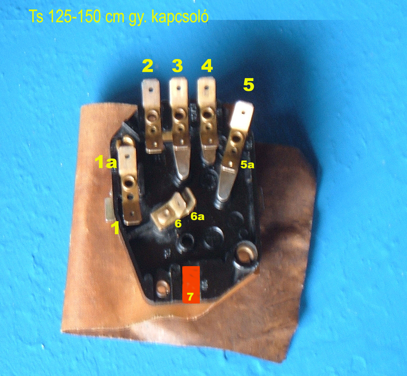

Szervusztok! Van nekem egy MZ TS 125 Delux-on és úgy kaptam, hogy valaki megvandálkodta az elektromosságot a lámpa búrában. Olyan embert keresnék aki ért hozzá, hogy mi a baja mert nincsen gyújtás meg visszajelző fények sem. Természetesen nem ingyen kérem.
- Hozzászólások: 221
A z e g é s z e t ú j r a !
Már jó ideje nem voltam itt! Ez jót jelent mert semmi bajom a mocimmal mióta segítségetekkel helyre pofoztam a töltést egy Vape 81-el. De az idő múlik a km szaporodik és most azzal az egyszerű kérdéssel állok elő - mert az elektromos rész továbbra is ismeretlen számomra - meg tudná-e valaki mondani, hogy a féklámpa honnan kapja a + feszültséget. Gondolom a gyújtáskapcsolótól mert ha leveszem a gyújtást nem működik. A gyújtáskapcsoló melyik érintkezőjére van kötve. Vagy ha nem a gyújtáskapcsolóhoz akkor hova. Ugyanis az a helyzet, hogy álló motornál az akkunál mért feszültség 6,3V a féklámpánál már csak 5,7 V. Ez nekem elég nagy különbségnek tűnik. Küldök egy fotót a gyújtáskapcsoló hátuljáról amit számokkal jelölök. (a piros hiányzik) Azt kérném, hogy írjátok meg melyik számú csatlakozás a féklámpa. ( ha jól gondolom) Kösz.
- Hozzászólások: 3166
A csatolt képet nézegesd, azon látszik minden
Ez tök igaz. Sajna a gyújtáskapcsolóról nem tudom hol a fotó szóval a kép igazán nem érvényes. Ha megtalálom a képet felteszem. Azért a kérdés érvényes azzal a javítással, hogy minden a féklámpára vonatkozik. Az index már ok. Bocsi.
A képen nem egy gyújtáskapcsoló van... Eléggé km. órának tűnik...
SAJNA ELTOLTAM A SZÖVEGET MERT AZ INDEXET BELEKEVERTEM. MINDEN A FÉKLÁMPÁRA VONATKOZIK. ÍROK EGY MÓDOSÍTOTT SZÖVEGETpopitty írta: ↑2020.06.18. 15:12 Üdv Mindenkinek!
