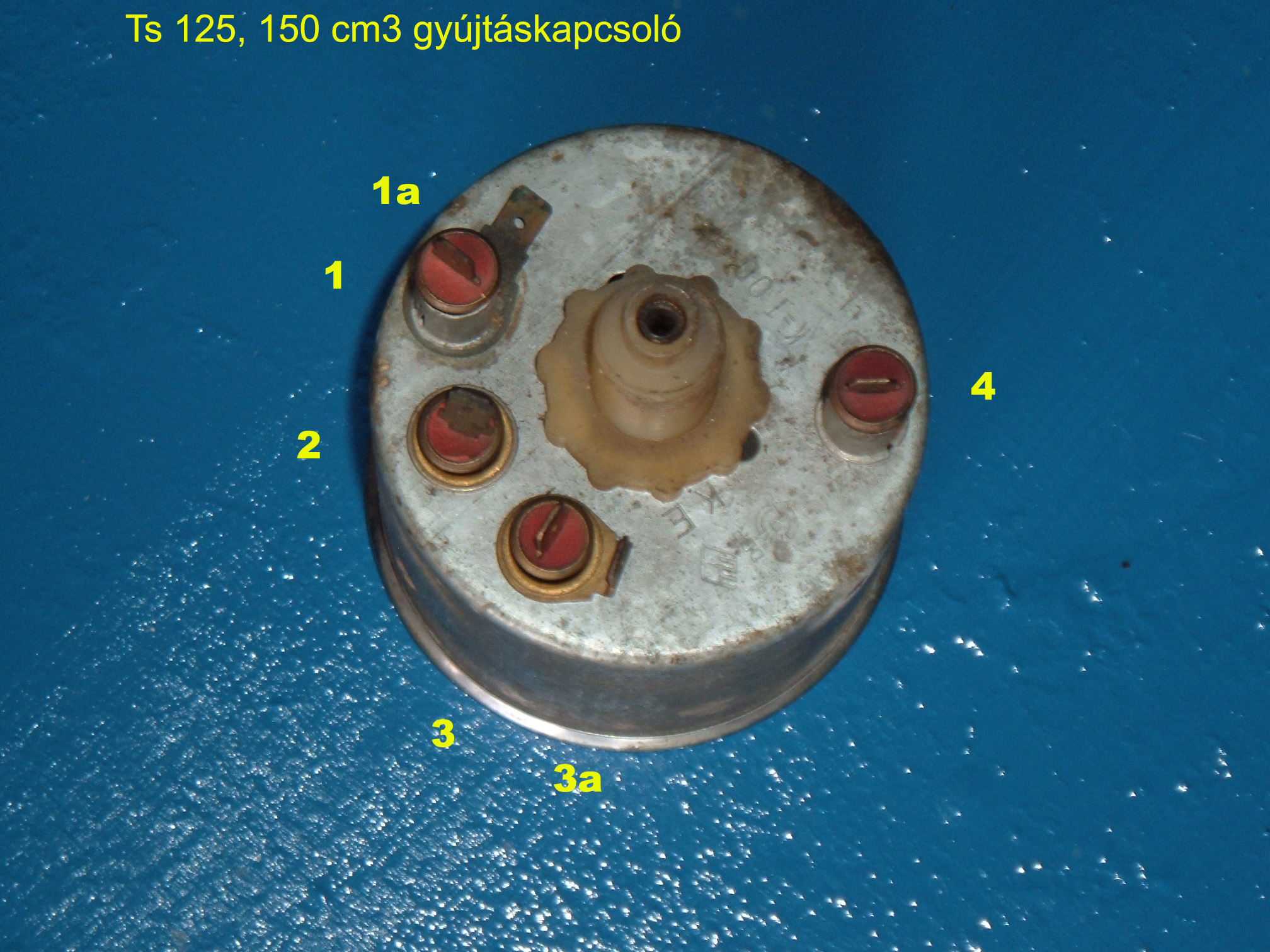

A csatolt képet nézegesd, azon látszik minden
Hozzászólások: 209
Gexxx írta: 2020.06.18. 15:52 A képen nem egy gyújtáskapcsoló van... Eléggé km. órának tűnik...
Ez tök igaz. Sajna a gyújtáskapcsolóról nem tudom hol a fotó szóval a kép igazán nem érvényes. Ha megtalálom a képet felteszem. Azért a kérdés érvényes azzal a javítással, hogy minden a féklámpára vonatkozik. Az index már ok. Bocsi.
Hozzászólások: 3156

popitty írta: 2020.06.18. 15:12 Üdv Mindenkinek!
Már jó ideje nem voltam itt! Ez jót jelent mert semmi bajom a mocimmal mióta segítségetekkel helyre pofoztam a töltést egy Vape 81-el. De az idő múlik a km szaporodik és most azzal az egyszerű kérdéssel állok elő - mert az elektromos rész továbbra is ismeretlen számomra - meg tudná-e valaki mondani, hogy a féklámpa honnan kapja a + feszültséget. Gondolom a gyújtáskapcsolótól mert ha leveszem a gyújtást nem működik. A gyújtáskapcsoló melyik érintkezőjére van kötve. Vagy ha nem a gyújtáskapcsolóhoz akkor hova. Ugyanis az a helyzet, hogy álló motornál az akkunál mért feszültség 6,3V a hátsó indexeknél már csak 5,7 V. Ez nekem elég nagy különbségnek tűnik. Az index mechanikus hagyományos relével. Küldök egy fotót a gyújtáskapcsoló hátuljáról amit számokkal jelölök. Azt kérném, hogy írjátok meg melyik számú csatlakozás a féklámpa. ( ha jól gondolom) Kösz.
SAJNA ELTOLTAM A SZÖVEGET MERT AZ INDEXET BELEKEVERTEM. MINDEN A FÉKLÁMPÁRA VONATKOZIK. ÍROK EGY MÓDOSÍTOTT SZÖVEGET
Hozzászólások: 209
Rendben. Most ezt hogyan kell értelmezni. Ennyit én is tudok. Egyébként nem ez a gy.kapcsoló van a motorban. Egy számot kérek.
MrDok írta: 2020.06.18. 15:28
............ Kösz.
Juj. Hujjujjuj.
Hozzászólások: 2330
............ Kösz.
Juj. Hujjujjuj.

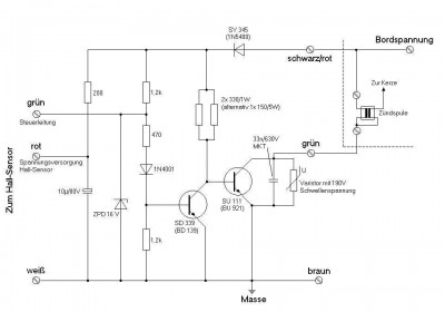

Vak valakinek bármilyen tapasztalata kis TS-en a müller féle Hall jeladós gyújtásról?

Tisztelt Fórumtársak!
Segítségeteket szeretném kérni, a gyári tranzisztoros gyújtás kapcsolási rajzára és alkatrész értékeire lenne szükségem. (Javításra kaptam egy gyári panelt, elázott. Próbáltam a tulajt rábeszélni egy új panellel való kiváltására, de Ő ragaszkodik az eredeti áramkör felélesztéséhez) :roll:
Köszönettel: Kovács Tibor
