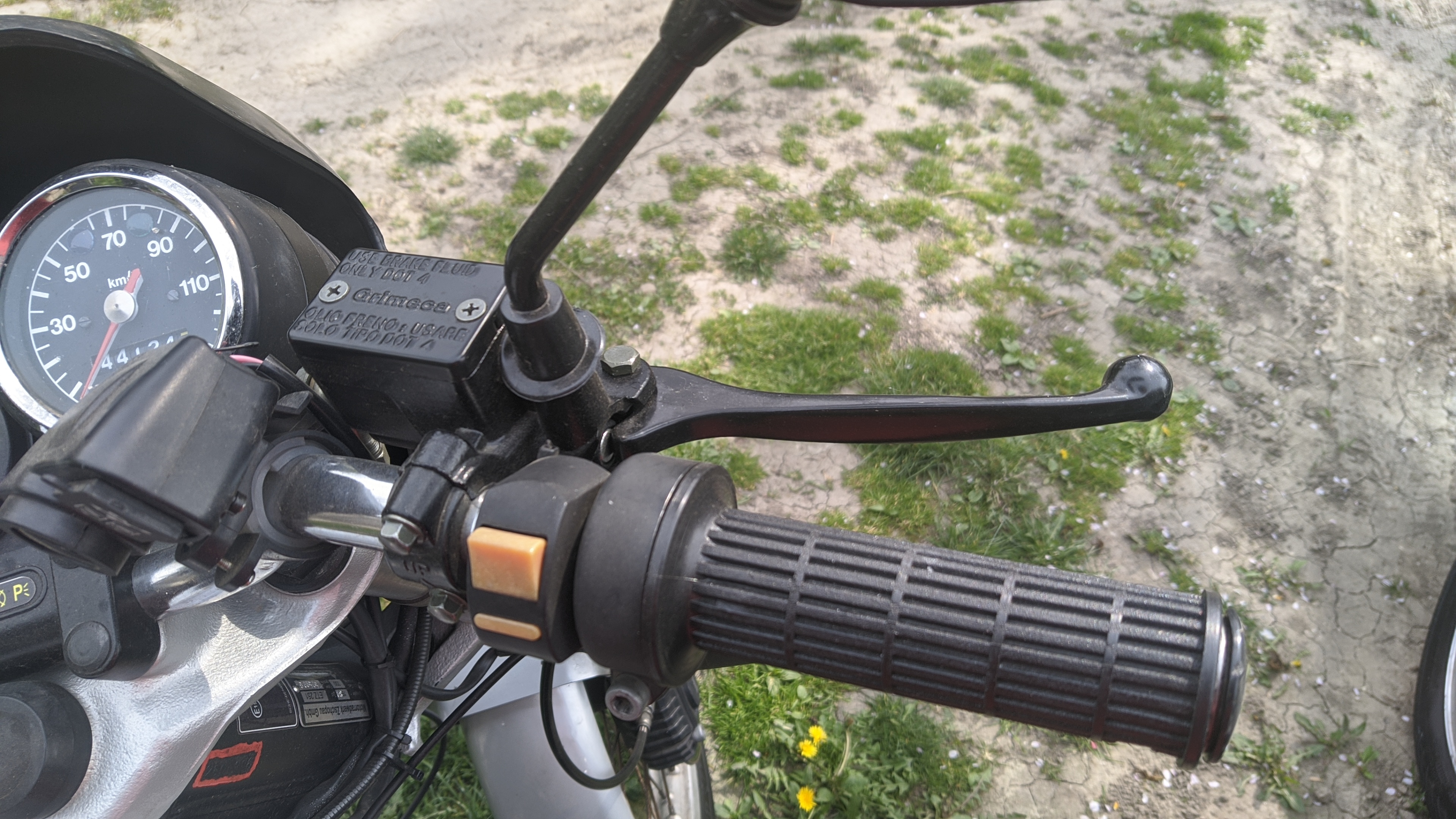

Re: Fékek
Tessék
A Brembo nyerget (fékbetét is jár hozzá) újonnan vettem Olaszországból 58 ezerért, a fém fékcső darabokban (roppantógyűrűk, csatlakozások, fittingek), postával 10 ezer volt itthonról. Ez a nyereg drága dolog újonnan (nyilván nekem nem ez volt a szempontom), használtat meg marha nehéz találni.
Gyári féknyereghez Varga Levente gyártat karmanytúkat, azokkal jó a gyári nyereg is, főfékhengert pedig Gyöngyösi Balázs újít fel gyáriból. Ha benne vagy az FB-s MZ csoportban, ott megtalálod a megnevezett 2 illetőt.
De főfékhengerből inkább ajánlom azt, amit linkeltem korábban, minimum a normális féklámpakapcsoló miatt

Re: Fékek
Este dobok fotót 22.30 tájékán, akkor leszek otthon. Fém fékcső kb 10 ezer, otthon raktam össze, féknyereg drága újonnan (engem pont nem érdekelt)
Re: Fékek
Köszönöm az infót.
Mondjuk a tiéd Grimeca, az enyém meg teljesen kínai volt, bár ki tudja hogy az olaszok is kínában gyártatnak-e...
Esetleg van kéznél képed a féknyeregről és a fém fékcsőről? Azok is kaphatóak?

Re: Fékek
Nekem ilyen főfékhengerem van a 251-es ETZ-men, fog mint a kék festéktorokb írta: ↑2020.05.22. 10:39 Sziasztok!
ETZ250 motor, elsőfék közlekedésre alkalmas, de nem igazán erős.
Évekkel ezelőtt eltettem a dobozba a gyári főfékhengert, mert eresztette az olajat. Helyette a szokásos "univerzális" szögletes tartályos főfékhengert használom amit mindenki.
Problémák:
-Szintjelző ablak kétévente megadja magát, nem bírja a napfényt meg a fékolajat.
-Valami kopik, és előbb utóbb kicsit nyekereg a főfékhenger, és enyhén de zavaróan akad a kar.
-Szerintem nem tökéletesen stimmel a főfékhenger és a munkahenger átmérőjének aránya, és ezért azonos fékerőhöz nagyobb húzóerő kell a karon mint a gyári MZ főfékhengerrel.
Tudtok esetleg jobb minőségű főfékhengert ajánlani 400-as vagy 600-as japán vagy német motorról?
https://mz-b.hu/etz-univerzalis-fofekhe ... őfékhenger
Tegyük hozzá, hogy Brembo féknyereg és fém fékcső társaságában van nekem, de sok MZ-s megvan vele elégedve, és jónak tartják, ezért vettem én is ezt. Nekem lassan 2 éve van meg, de nincs baj a szintjelző ablakkal. Ami nyekereghet és kophat, majd akadhat Neked, az a fékkar tengelye, amit én évente kb 2x kiszedek (1 csavar, fél perc se), megzsírozom, és megy vissza. Ez kb összesen 1 perces művelet, és nem kopik, nem nyikorog, nem fog később akadni.
