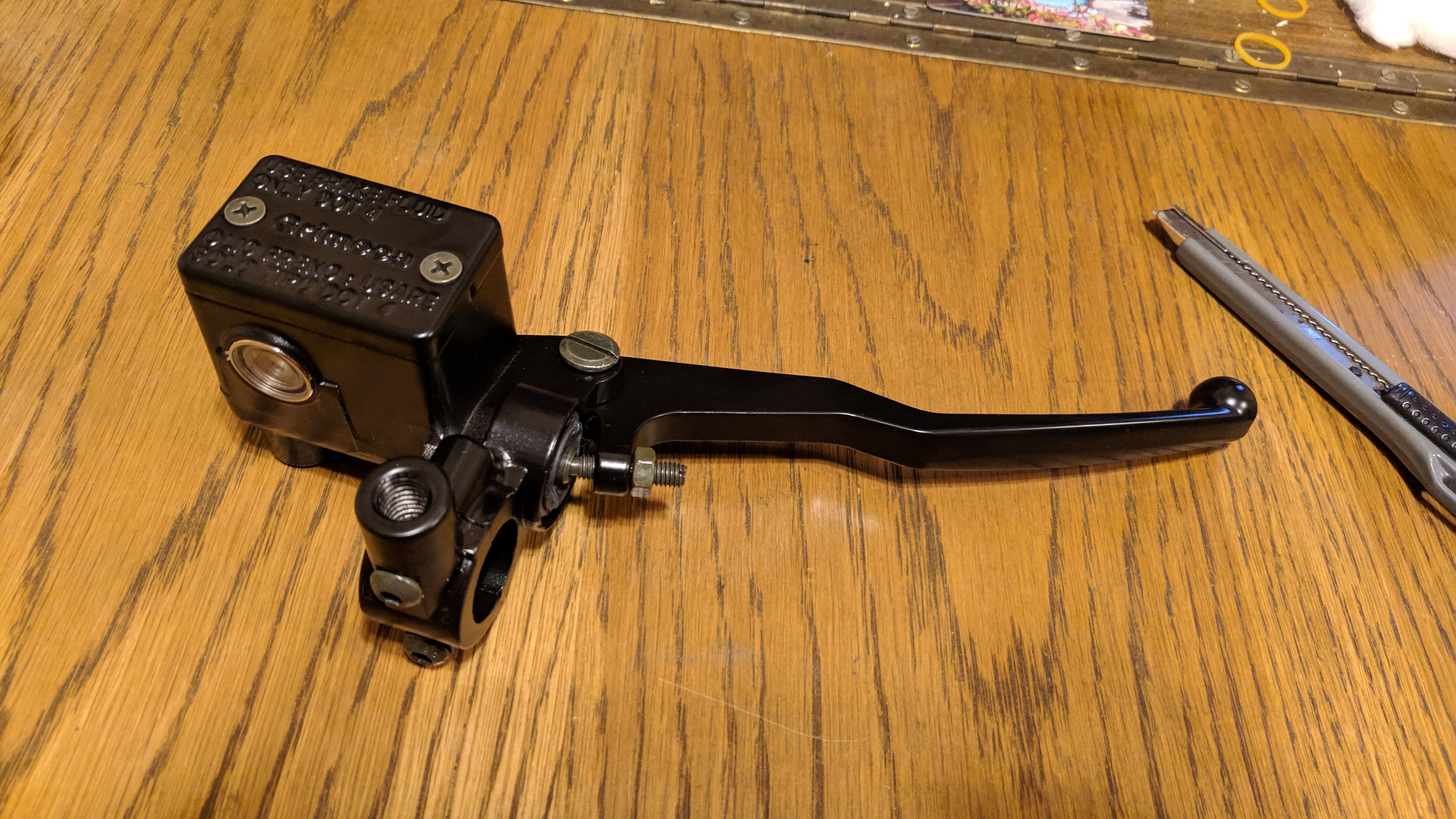

Megrendeltem valamit elméletileg jó képek alapján és leírás alapján is. Elválik jó lesz-e... 200+km biztosan nem megyek egy ilyenért. Link van melyik lenne a jó ehhez ha véletlenül bemennének a rákok a vetésbe? Megrendelem neten azt annyi. Tehát melyik tükörtartós jó ezekhez?

Szerintem nézz komplett főfékhengert, egyszerűbb.
Például Futár Motorosbolt, Dunaharaszti (ott szerintem még segíteni is tudnak).

Hello! ETZ motoromon cserélnem kell a főfékhengert. Érdemes megvenni a pl Futár motoros boltban kapható MZA vagy török gyártású alkatrészt?

Sziasztok valaki tud segíteni érdemes a gyári fő fekhengert grimecara cserélni a fék hatás nem valami jó esetleg valaki megtudja mondani milyen betét legyen külön nben a fekem az csinálja hogy valamiért engedi a nyomást felkemenyedik kar háromnegyedének fog is de mihelyt nem használom csak harmadszorra fog rendesen nem folyik sehol.

De főfékhengerből inkább ajánlom azt, amit linkeltem korábban, minimum a normális féklámpakapcsoló miatt
Köszönöm a tippet!
Re: Fékek
Tessék
A Brembo nyerget (fékbetét is jár hozzá) újonnan vettem Olaszországból 58 ezerért, a fém fékcső darabokban (roppantógyűrűk, csatlakozások, fittingek), postával 10 ezer volt itthonról. Ez a nyereg drága dolog újonnan (nyilván nekem nem ez volt a szempontom), használtat meg marha nehéz találni.
Gyári féknyereghez Varga Levente gyártat karmanytúkat, azokkal jó a gyári nyereg is, főfékhengert pedig Gyöngyösi Balázs újít fel gyáriból. Ha benne vagy az FB-s MZ csoportban, ott megtalálod a megnevezett 2 illetőt.

Nekem ilyen főfékhengerem van a 251-es ETZ-men, fog mint a kék festék :D
Köszönöm az infót.
Mondjuk a tiéd Grimeca, az enyém meg teljesen kínai volt, bár ki tudja hogy az olaszok is kínában gyártatnak-e...
Esetleg van kéznél képed a féknyeregről és a fém fékcsőről? Azok is kaphatóak?
Este dobok fotót 22.30 tájékán, akkor leszek otthon. Fém fékcső kb 10 ezer, otthon raktam össze, féknyereg drága újonnan (engem pont nem érdekelt)

Tudtok esetleg jobb minőségű főfékhengert ajánlani 400-as vagy 600-as japán vagy német motorról?
https://mz-b.hu/etz-univerzalis-fofekhe ... őfékhenger
Tegyük hozzá, hogy Brembo féknyereg és fém fékcső társaságában van nekem, de sok MZ-s megvan vele elégedve, és jónak tartják, ezért vettem én is ezt. Nekem lassan 2 éve van meg, de nincs baj a szintjelző ablakkal. Ami nyekereghet és kophat, majd akadhat Neked, az a fékkar tengelye, amit én évente kb 2x kiszedek (1 csavar, fél perc se), megzsírozom, és megy vissza. Ez kb összesen 1 perces művelet, és nem kopik, nem nyikorog, nem fog később akadni.
