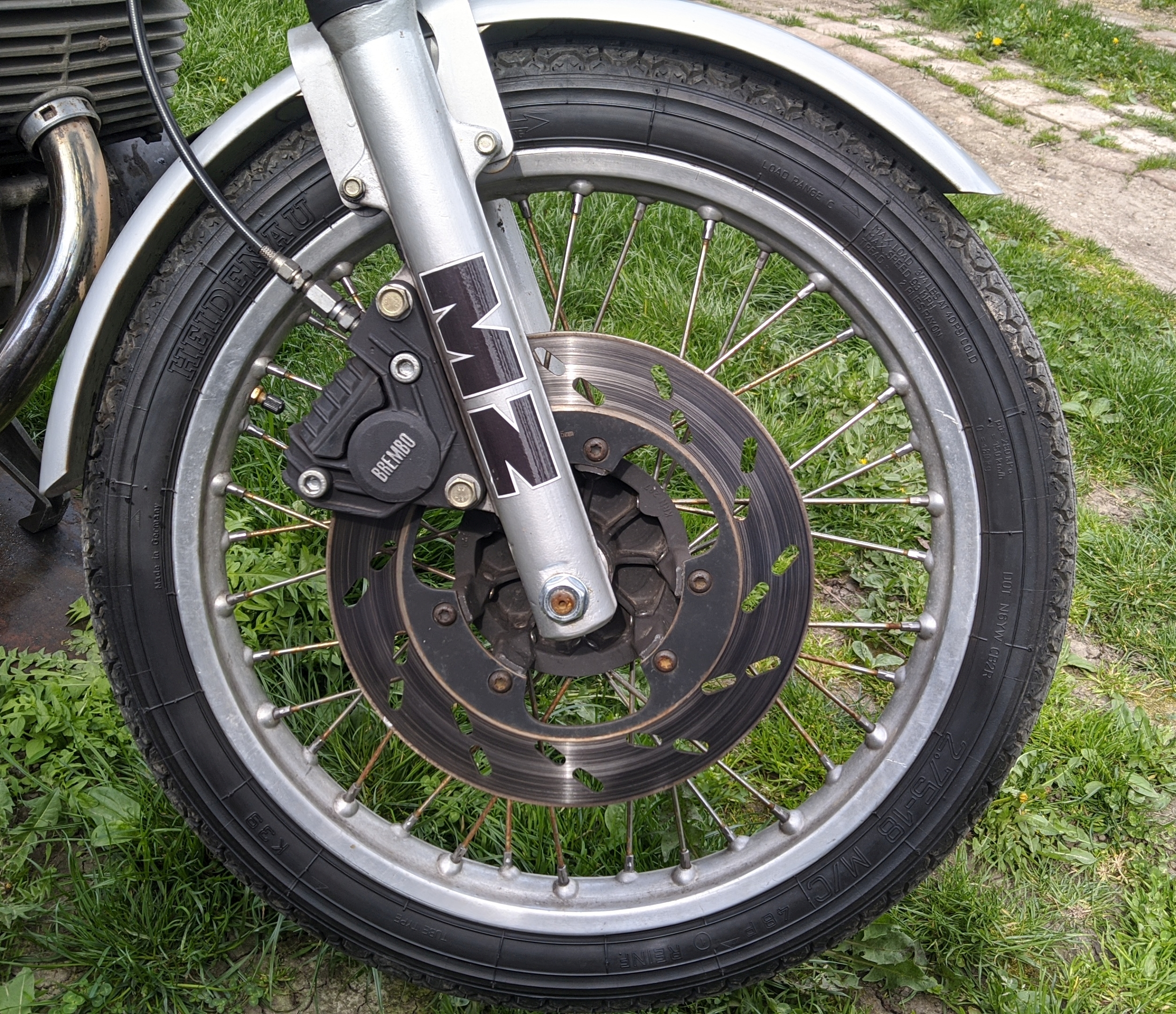

Re: Fékek
Tessék
A Brembo nyerget (fékbetét is jár hozzá) újonnan vettem Olaszországból 58 ezerért, a fém fékcső darabokban (roppantógyűrűk, csatlakozások, fittingek), postával 10 ezer volt itthonról. Ez a nyereg drága dolog újonnan (nyilván nekem nem ez volt a szempontom), használtat meg marha nehéz találni.
Gyári féknyereghez Varga Levente gyártat karmanytúkat, azokkal jó a gyári nyereg is, főfékhengert pedig Gyöngyösi Balázs újít fel gyáriból. Ha benne vagy az FB-s MZ csoportban, ott megtalálod a megnevezett 2 illetőt.
De főfékhengerből inkább ajánlom azt, amit linkeltem korábban, minimum a normális féklámpakapcsoló miatt
Re: Fékek
torokb írta: ↑2020.05.27. 11:28
Tony91 írta: ↑2020.05.24. 09:27
Nekem ilyen főfékhengerem van a 251-es ETZ-men, fog mint a kék festék :D
Köszönöm az infót.
Mondjuk a tiéd Grimeca, az enyém meg teljesen kínai volt, bár ki tudja hogy az olaszok is kínában gyártatnak-e...
Esetleg van kéznél képed a féknyeregről és a fém fékcsőről? Azok is kaphatóak?
Este dobok fotót 22.30 tájékán, akkor leszek otthon. Fém fékcső kb 10 ezer, otthon raktam össze, féknyereg drága újonnan (engem pont nem érdekelt)
