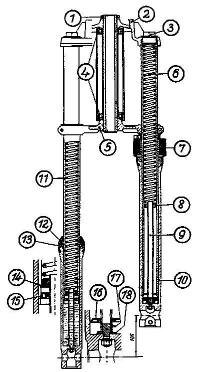

Re: Futómű
Kóborló írta: 2019.01.16. 21:17 Köszönöm Zorka! Először a Te javaslatodat próbálom ki. Már abban sem voltam biztos, hogy az O tömítés kívül vagy belül van, most megerősítést kaptam. Arra is gondoltam, lehet elég csak meghúzni az anyát, ha engedi. Egyébként csak az egyik telóm szivárog.
Rendesek vagytok, hogy ennyit foglalkoztok egy amatőrrel!
Hááát...
Át kell hogy értékeljem. Sajnos. ](*,)
Mégpedig ezért:
1 Nut for control tube
2 Upper clamping-head
3 Screw plug (with cap of plastic)
4 Steering bearing 6006
5 Lower clamping head
6 Compression spring
7 Protective bellows
8 Piston ring at supporting tube
9 Supporting tube
10 Slide tube
11 Guide tube
12 Protective cap
13 Radial seal ring 35x47x7
14 Check washer, thickness 2.0 mm, and lock ring
15 Valve plate, throttle and circlip
16 Cup for final stop
17 Compression spring for final stpp
18 Sealing washer
Sealing washer=Tömítő alátét
Vagyis, ha a meghúzás nem segít, akkor tényleg szét kell szedni. #-o
Mégegyszer elnézést a hibás tanácsért! :oops:
A hozzászólást 1 alkalommal szerkesztették, utoljára Zorka 2019.01.16. 22:34-kor.

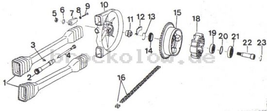

Húúú nagyon nem értettem hogy miért nem áll össze. Aztán rájöttem, hogy a hátsó lánckeréköntvényemről le van esztergálva a felület ahova a sebességmérő kihajtás koszorúját tenném :)) Az öntvény körben ki van furkálva, és teljesen ki is van egyensúlyozva. Valaki versenyzésre használhatta korábban.
Re: Futómű
torokb írta: 2018.04.19. 18:41 Szervusztok!
ETZ 250-es motor km óra hajtását rakom össze, évek óta nem volt benne a motorban.
Jól gondolom hogy az óra hajtás fogaskoszorújának a hátsó lánckerék esztergált felületére kell felcsúsznia?
Amit sikerült szerezni fogaskoszorú, annak az átmérője kisebb mint ami felmegy... lehet hogy ez 125/150-es ETZ-hez való fogaskerék?

Jől gondolod. van még egy rögzítőgyűrű is a belső oldalon ( ábrán 13). Az áttétel 12X24 fog. (ábrán 4-14)
Re: Futómű
Szervusztok!
üdv: Bence

Érdeklődnék, mivel ETZ első teleszkóp felújítása előtt állok, értelem szerűen bevásároltam szimeringeket, meg olajat.
Kérdésem annyi volna, hogy: A vezetőcsőben levő műanyag olajszelep gyűrűt mikor érdemes cserélni? Illetve a támcsőn levő műanyag gyűrűt (a dugattyún) repedés, és kopás esetén érdemes azt is cserélni?
