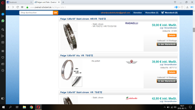

Hol érdemes jó minőségű felnit (abroncsot) venni?
Aluminiumot. 1,6 x 18
