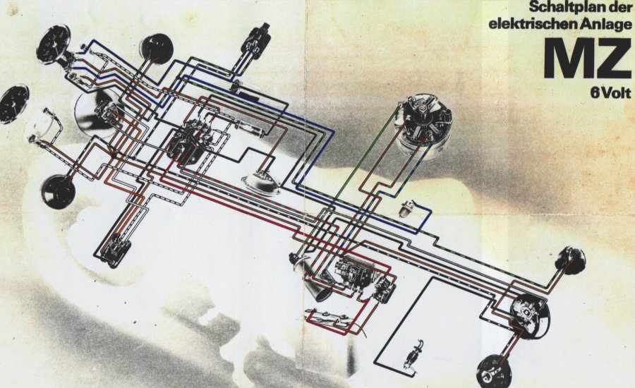

Szervusztok! Van nekem egy MZ TS 125 Delux-on és úgy kaptam, hogy valaki megvandálkodta az elektromosságot a lámpa búrában. Olyan embert keresnék aki ért hozzá, hogy mi a baja mert nincsen gyújtás meg visszajelző fények sem. Természetesen nem ingyen kérem.
Gexxx írta: ↑2020.06.18. 16:26 A csatolt képet nézegesd, azon látszik minden

Ezt keresed:
Hozzászólások: 2924
Csöpi írta: ↑2020.01.29. 23:36 Tisztelt Fórumtársak!
Segítségeteket szeretném kérni, a gyári tranzisztoros gyújtás kapcsolási rajzára és alkatrész értékeire lenne szükségem. (Javításra kaptam egy gyári panelt, elázott. Próbáltam a tulajt rábeszélni egy új panellel való kiváltására, de Ő ragaszkodik az eredeti áramkör felélesztéséhez) :roll:
Köszönettel: Kovács Tibor
Ezt keresed:
