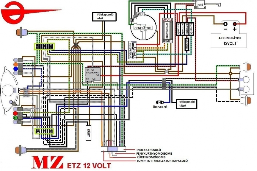

Szia! Köszi! Közben találtam egy ETZ-251-es kapcsolási rajzot ami nagyon hajaz az én mocim elektronikájára. Elképzelhető, hogy az utolsó 250-esek elektronikája megegyezik az 251-el?
Valaki az előző tulajok közül kicsit szétgányolta gyújtás elektronikát. Ez csak egy sima Darlingtonos áramkör, semmi extra. Szeretném valahogy visszaállítani a dobozának az eredeti kinézetét és az eredeti helyén rögzíteni. Van valakinek fotója arról, hogyan kéne kinéznie a doboznak, és hova, hogyan lett rögzítve?

Uraim, keresek valamilyen normális felbontású kapcsolási rajzot 89-es ETZ-250-hez. Tudna valaki segíteni? Elnézést kérek, ha ez a kérés már korábban is előfordult itt, de hiába keresgéltem, valahogy nem találtam semmit. Előre is köszönöm a segítséget!

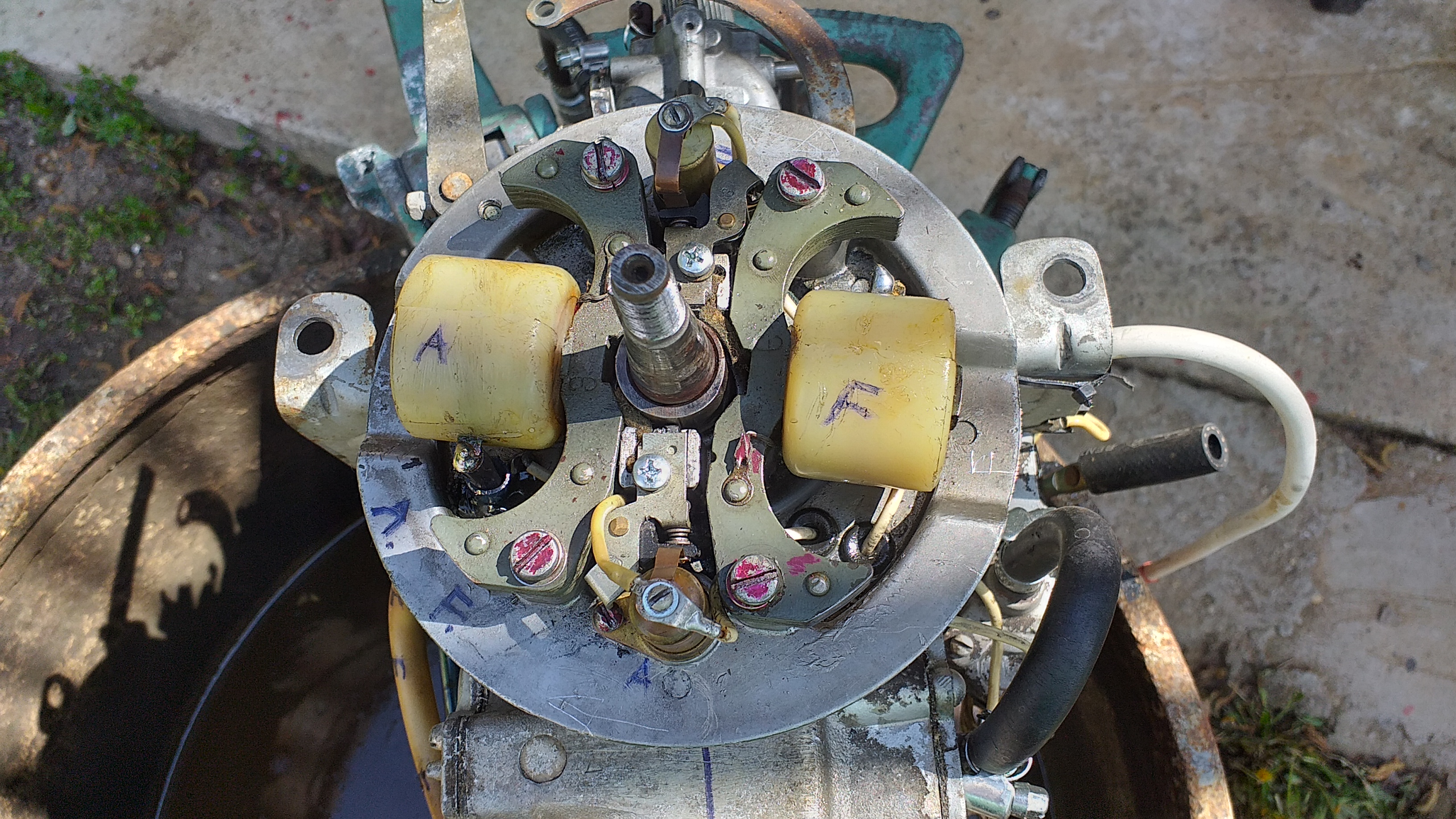

Hello sràcok!
Àltalànos gyùjtàs elektronikàkhoz èrtő emberekhez szòlnèk elsősorban.
Van egy ilyen kèt hengeres 2t motorom. Megszakìtòs gyùjtàssal. Ezt szeretnèm valamilyen cdi szerű gyùjtàs elektronikàval helyettesìteni, minèl kisebb àtalakìtàssal ès anyagi ràfordìtàssal. Kèt gyùjtò tekercs van kèt megszakìtòval. Ezeket a gyùjtòtekercseket hasznàlnàm. Az aluminium ,,ledkerèkben'' kèt db gyujtò màgnes van, jeladò màgnes nincs. De esetleg fel lehet ragasztani .
Töltő tekercsek nincsenek. Akkumulàtor nèlküli megoldàs kellene.
Mindjàrt teszek fel kèpeket...

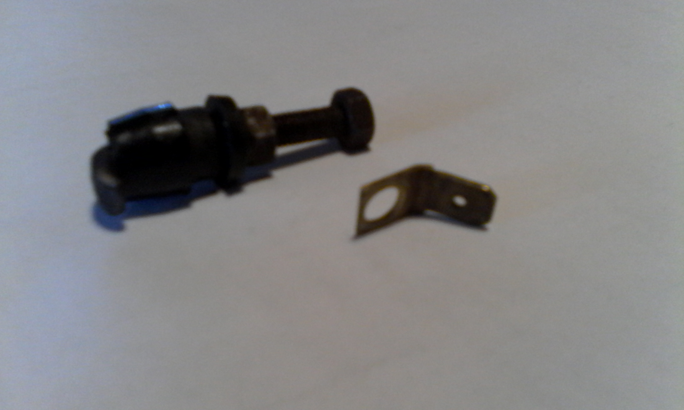

motrosmano írta: 2019.04.16. 11:27 Halihó!
Valaki tudja mi a neve annak a kis réz vagy milyen lemezkét amire a fék lámpa kábelját kell rá dugni a féklapnál?
Teszek fel képet is, úgy hátha érthetőbb mit is keresek!
Kábelvégcsatlakozó féklámpakapcsolóhoz.
https://www.gabors-mz-laden.de/index.ph ... et_tigung/_/?_
Itt érintkezőnyelv, lemez-ként van.
Halihó!
