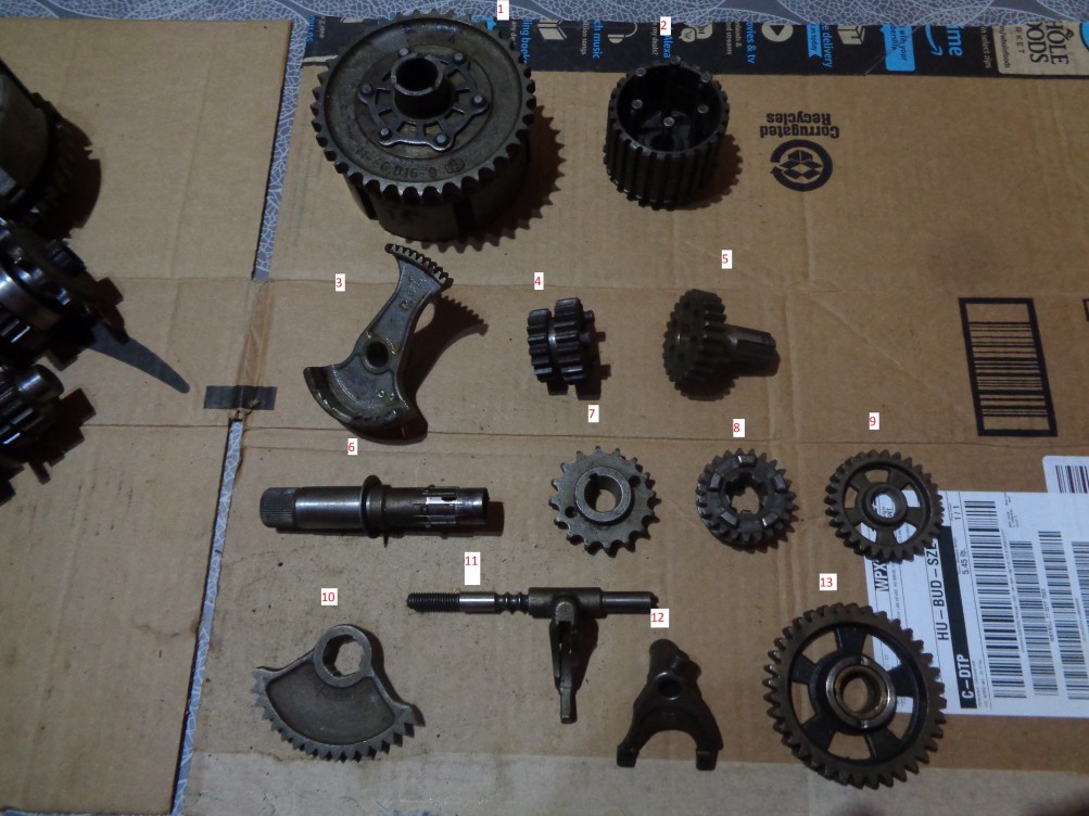

motrosmano írta: ↑2019.12.01. 17:30 Szia!
Sokat nem tudok segíteni, mert nem tudom minek mi a neve pontosan, azért amit tudok leírom:
1- 125/150 ES, TS ('76 előtti) kuplung kosár, ('76 után gyártott kis TS-eknél is már két soros a kuplunglánc)
2- 125/150 ES, TS kuplung agy
7- 125/150 ES, TS ('76 előtti) kuplung lánckerék
6- 125/150 ES, TS berúgó tengely
10- 125/150 ES, TS berúgó fogasív
4,5,8,9,11,14 váltó alkatrészek

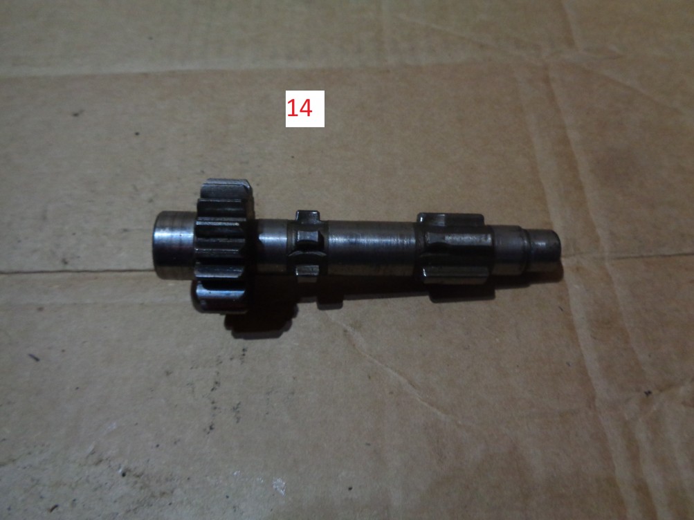

14- váltó (előtét) tengely https://www.motoralkatresz24.hu/spd/200 ... TO-TENGELY (ezzel kiegészíteném igazándiból mindegyiket: 125/150 ES, TS)
11- váltó villa a tengelyével https://www.motoralkatresz24.hu/spd/599 ... ALTO-VILLA
________________________ https://www.motoralkatresz24.hu/spd/200 ... LA-TENGELY
8- https://www.motoralkatresz24.hu/spd/200 ... 20-1-3-SEB
4- https://www.motoralkatresz24.hu/spd/200 ... 2-18-2-4-S
9- https://www.motoralkatresz24.hu/spd/200 ... -Z28-1-SEB
5- https://www.motoralkatresz24.hu/spd/200 ... NGELY-ELSO
A 3, 12, 13 számú alkatrészt nem tudom mi és mié!
Remélem segítettem!
Köszönöm a segítséget! Hasznos volt.

Szevasztok!
Tudna valaki segíteni a fotón látható alkatrészek beazonosításában? Én úgy hiszem ez Trophy vagy TS 125/150 kuplung és váltó alkatrész. Ha jól tudom ETZ-nél már duplasoros volt a lánckerék a kuplungon és a főtengelyen. 4-es, 5-ös fogaskerék azt hiszem összetartozik. (ETZ-nél az 5-ös fogaskerék már ablakos (?)) 13-as fogaskerék méreténél fogva talán nem 125/150 alkatrész.
