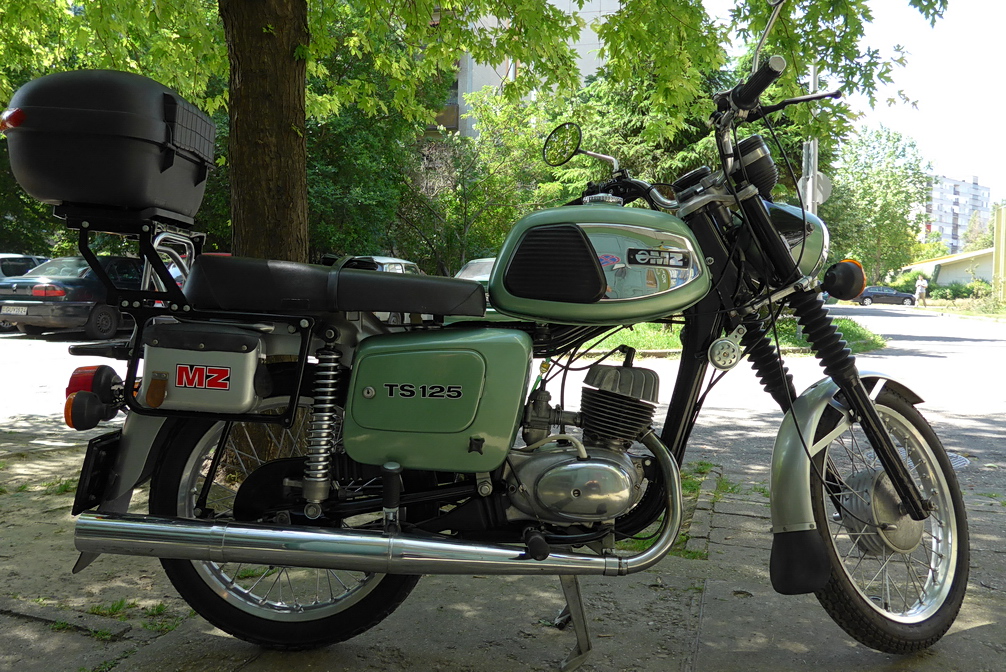

Köszönöm motrosmano! Végre ismét jó érzéssel tudok motorozni.
Nem, még nem döntöttem. Írtam bambinak, de sajnos kismotor szerelést már nem vállal. Ajánlották a Müller féle gyújtásrendszert is, ez olcsóbb mint a Vape. Keresek olyan motorostársat, akinek már van erről tapasztalata.
Legalább használható a motorod!Kóborló írta: ↑2019.04.03. 17:56 Csak visszajelzésként (és sikerélményként): a TS "öszvér" tirisztoros gyújtását a rosszul beállított kűrt zavarta meg, minimális feszültségesés után szinte beragadt a membrán és megbolondította a rendszert. (Plusz, találtam még egy érintkezési hibát az első indexnél.) Újra hangolás után 3x hangosabb és gond nélkül működik.
Sikerült döntened az elektronikát illetően?
A kép alapján nagyon szép a TS-ed, kívánom, hogy sok-sok kilométer örömteli motorozásban legyen részed a nyergében ülve, út menti szereléstől mentesen!

Mellékelek egy fotót, mert még így szerethető a TS.
