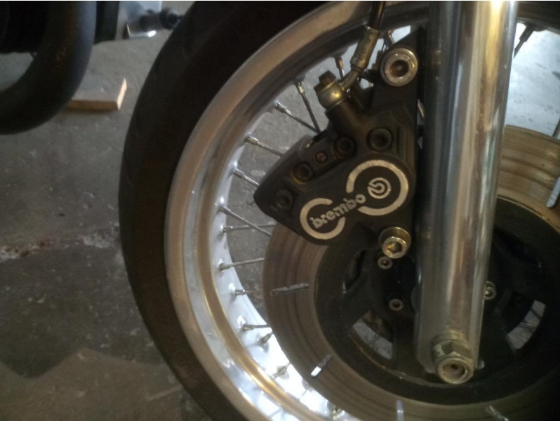

Tony91 írta: ↑2019.03.24. 11:42
Matthej01 írta: ↑2019.03.24. 11:13 Akkor konzolt kell gyártatni valami brutálabb féknyereghez frankó rozsdamentes anyagból. Akkor szinte bármit rá lehet rakni. Nekem személy szerint semmi gondom nincs a gyári féknyereggel.
Ez a konzolos dolog nekem is eszemben volt, de aztán ráhagytam inkább. Nézzen ki normálisan
Lehet olyan diszkrét cuccot csinálni, hogy szinte észre sem venni, csak sokat kell vele foglalkozni.
Egyedileg gyártott alkatrészt főleg fék esetében minősíttetni kell. (Mintadarab, bevizsgálás...) Beszereltetni, vizsgáztatni.

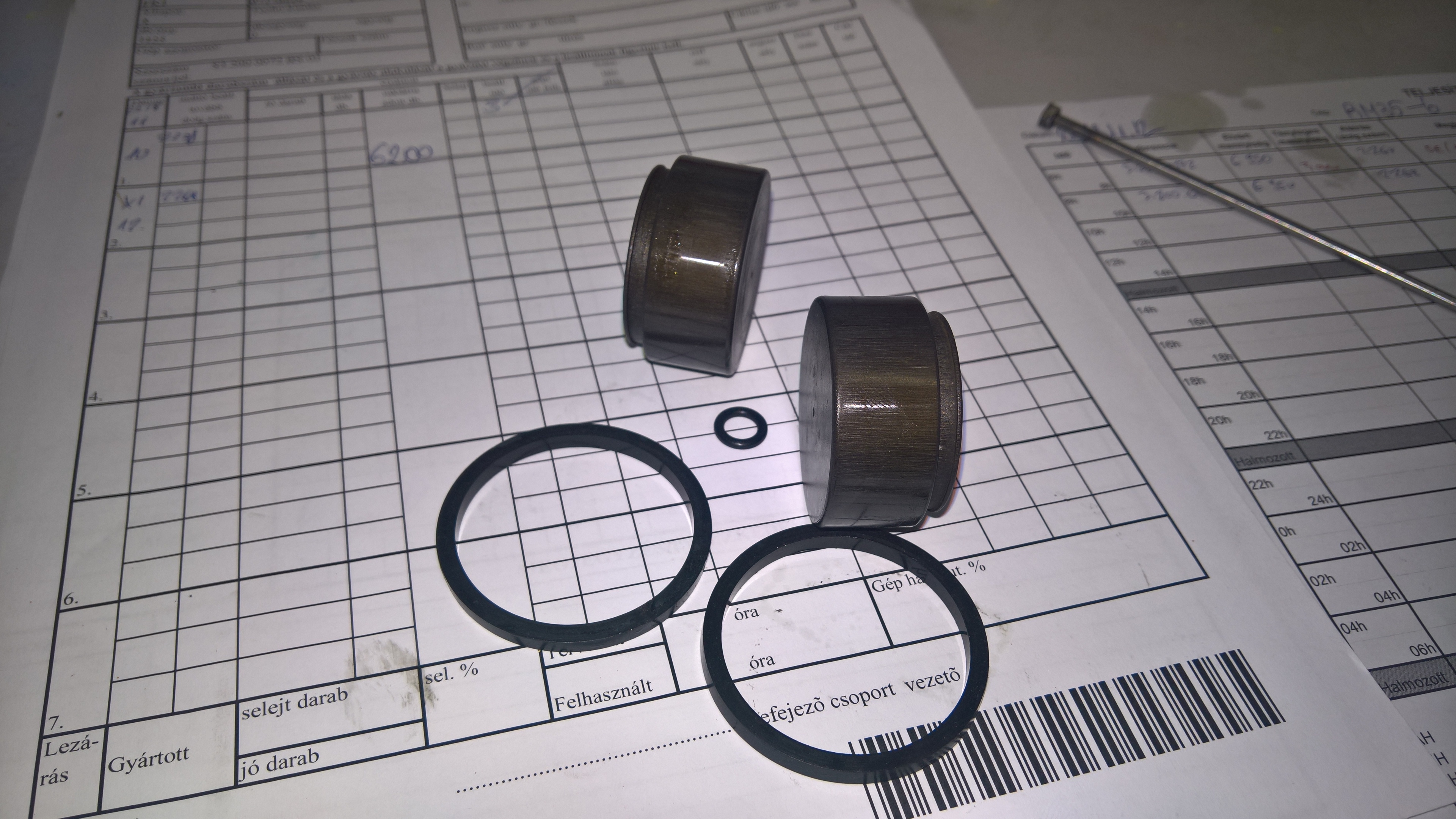

motrosmano írta: ↑2019.03.22. 19:58
Tony91 írta: ↑2019.03.22. 16:24
A Brembo ezért csinálta jól, és csinálja a mai napig, hogy a dugattyú kerámiabevonatot kap... A P08-asé is, ami nekem az MZ-men van
Ez csak egy 34 éves Brembo P08-as dugattyú pár...
És gondolom még véletlenül se lehet összeházasítani, a brembo dugattyúkat a gyári ETZ féknyeregbe bele tenni?
Pedig sok gondot megoldana!
https://www.ebay.com/itm/Ducati-Moto-Gu ... Sw7ThUnshk
A brembo 38mm az ETZ meg 40mm a dugattyú....
Zorka írta: ↑2019.03.20. 22:17
Az oroszok azt mondják, a medve nem játék. Hát a fék sem. :(
csoka írta: ↑2019.03.20. 20:22 Nekem is utángyári a dugattyú,a fékhengerben.Teljesen jó,viszont a vakrozsda nekem is megjelenik évente.Erre nem gondolt még ki valaki megoldást?Van olyan közöttünk aki modellezik?A modellezők maguknak galvanizálnak otthon.Elég volna csak a szimeringben mozgó rész bevonni valamilyen fémmel,és nem kellene rendszeresen szétszedni...

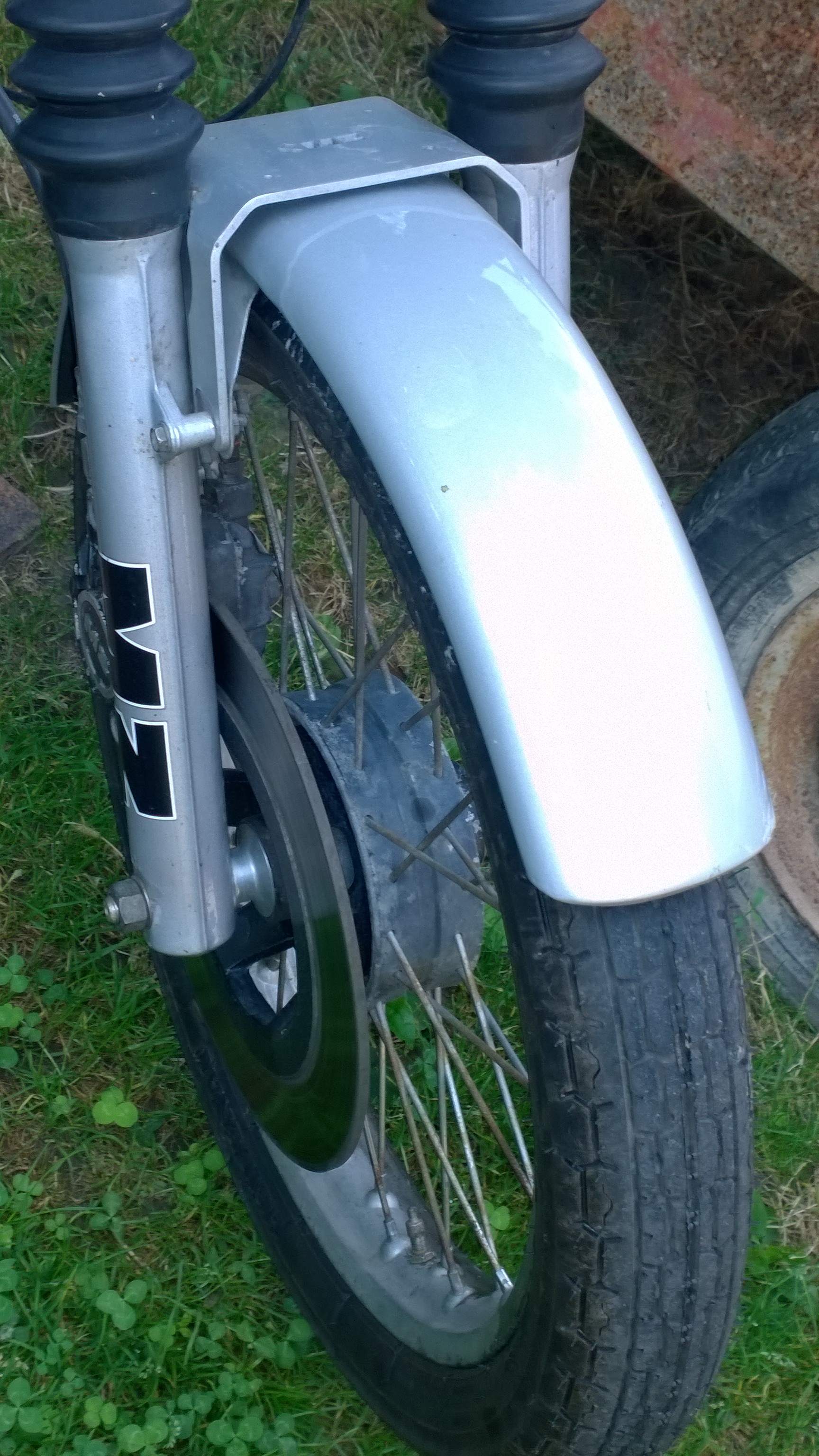

Re: Fékek
csoka írta: ↑2018.11.03. 16:36 Tony91 a sárvédődön Müller Szabi féle stabilizátor van?Azért kérdezem,mert nekem is van,de még nem raktam fel,és nem tudom a sárvédőn kell-e alakítani,vagy egyszerüen ráhúzom a sárvédőre felülről
,és a felfogató csavart átvezetem a sárvédő felfogatáson,és a stabilizátoron?
Igen, a Szabolcs-féle merevítő van. Nem kell semmit sem alakítani, csak ráteszed és csókolom :)

Re: Fékek
Tony91 írta: ↑2018.11.02. 12:21
Zorka írta: ↑2018.10.10. 16:33
Én komplett kereket vettem. És bevallom őszintén, nem hasonlítottam össze a kettőt. Úgyhogy nem tudnék csak saccolni a belső távtartó ügyében. :-k
Nem 1mm-rel, hanem 1mm-re kellett a porvédő belső távtartórészét csökkenteni.
De itt is igaz a régi mondás; kétszer mérj, egyszer vágj.
No, nekem az eredeti (két oldalsó) távtartókkal passzolt teljesen, szépen középen fut a tárcsa a nyergegben. A két csapágy közti távtartóból kell hosszabb, ezt hétvégén kimérjük, hogy mekkora, és esztergáltatok
A tárcsa felőli oldal nekem is teljesen rendben volt. A balos távtartóval volt a galiba. Nem feküdt be a kerékagyban a helyére, mint a jobbos. A porvédő részének a helyére kerülése miatt kellett leátmérőzni, illetve a csapágy felőli oldalából leszedni. Ha jól emlékszem 5mm-t. Ebben az állapotban, már nagyon kiállt a keréktengely menetes része a tárcsa felől. A jobbosnak hosszabb a külső távtartórésze. mint a balosnak, kb 1cm-rel. Tehát a porvédő a bal oldalon került nálam 5mm-rel jobbra, a tengely 5mm-rel balra. Így került minden a helyére. Most nálam is annyi menet látszik, mint a te felvételeden. És a balos porvédő is szépen fekszik az agyban.

Re: Fékek
Zorka írta: ↑2018.10.10. 18:12
Tony91 írta: ↑2018.10.10. 17:09
Képet tudnál ide feltenni, hogy látszódjon a féktárcsád?
Köszönöm! :)
Szép jószág, ez a tárcsa szerintem dob rajta :)
