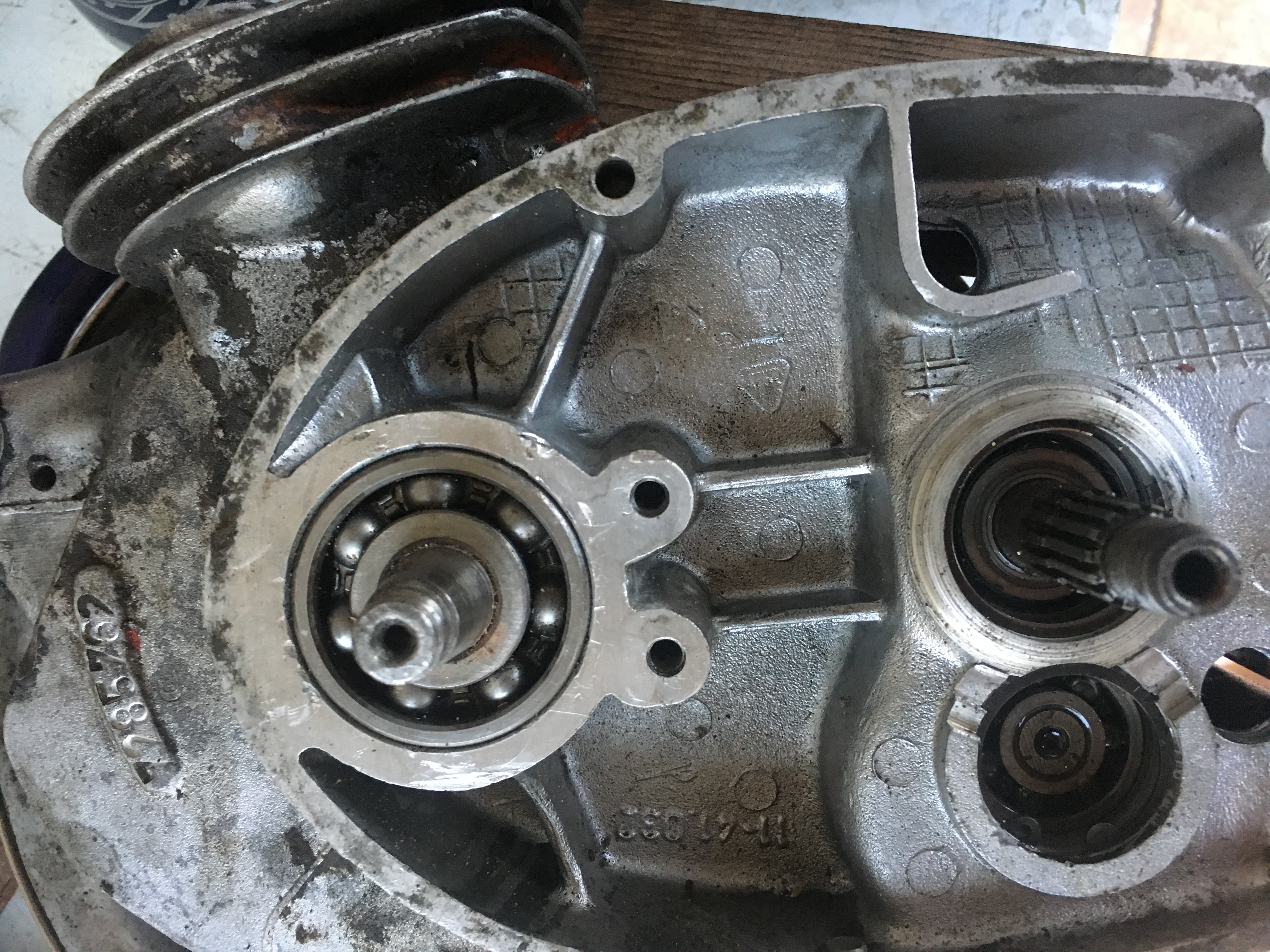

A másik ami okozhatja hogy kilazult a lánckeréktengely csapágya. Ezt a blokk és csapágy szemrevételezésével tudod megállapítani, körkörös kopásmintát keress (meg persze ha annyira kopott hogy kézzel kinyomható)

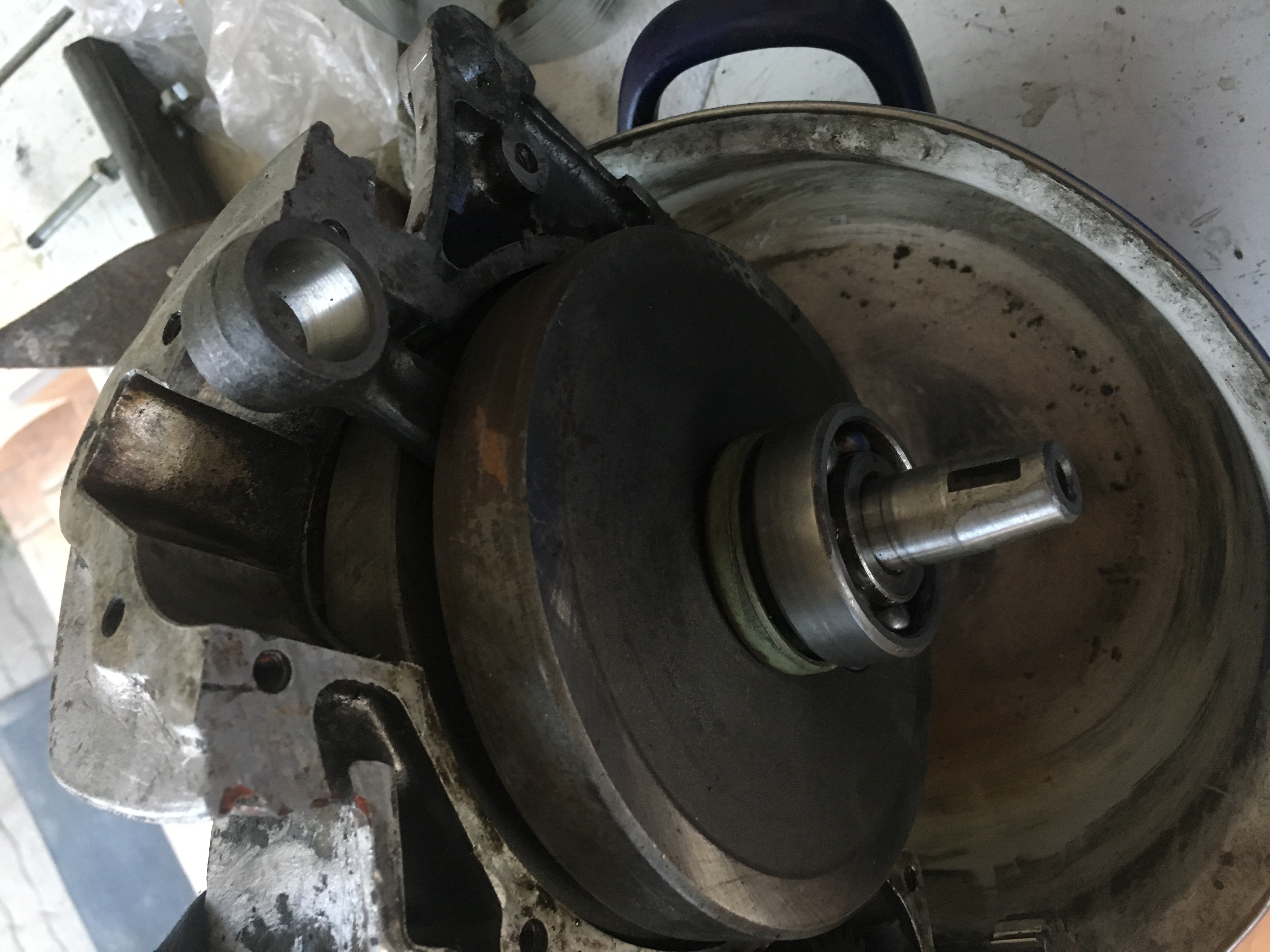

Ez biztos, simán kinyomom de mióta nálam van (közel 12 éve) mindig is ilyen volt. Amikor először elindultam vele egy hosszabb útra már akkor is kidobálta, de nagyon ritkán 80 km megtétele alatt max 1szer - 2szer

Most, hogy szét van bontva a blokk, mit nézzek meg alaposan a váltónál, hol keressek kopást vagy akármit, ami esetleg okozhatja azt, hogy kidobálja a 4. fokozatott?
Próbálkozz ragasztóval nyugodtan, kisebb kopást simán áthidal.
A bontott blokközép és a komplett bontott blokk is pont ugyanolyan eséllyel lehet rossz mint jó... helyben ellenőrizve esetleg meg merném venni, de rendelni semmiképpen. Papírozás is kell utána. Nem biztos hogy megéri.
Nem hagyott nyugodni, csak ránéztem a blokkra és szomorúan tapasztaltam, hogy mind a lánckerék alatti, mind a főtengely jobboldali csapágya elfordul a blokköntvényben :( , egyébként a 0,02 mm-s hézagoló bement, a 0,05 mm-s nem ment be.
Ezt még lehetne javítani csapágyragasztóval?
Vagy nem éri meg, inkább blokk csere?

Tanácsot kérnék! A blokk egyik felét egy otthon eszkábált szérthúzóval már letudtam szedni, viszont a főtengelynél megakadtam hogy szedjem ki a másik félből. A haverom a nagykalapácsotmondza de biztos van valami trükk?!

Új vagyok még teljesen. Nemrég beszereztem hobbiból egy TS 125-öst, ami iszonyat rossz külső állapotnak örvend és elég olajos is. Persze szép lassan mindent csinálgatok, a blokkot is kiszedtem már. Ahogy olvasgattam láttam hogy van külső illetve belső szimeringes változat. A kérdésem erre irányulna, hogy miből lehet ezt megállapítani, hogy melyik van nekem, anélkül hogy szétszedném. Ha valaki fel tudna világosítani, hogy pontosan mit is jelent az hogy külső vagy belső és hogy melyik mikortól van azt előre is köszönöm! Amit biztosan láttam már, hogy a karburátor BVF 22N1-3 típusú illetve a karburátor és a henger közti összekötőben benne van az hogy MM/2 és a típustáblájában az 1982-es évszám van beleütve.

Melyik oldalán volt a csapágyaknak a hézagolás? Vagy a kettő között?
metalmuvek írta: ↑2018.06.30. 20:18
Zorka írta: ↑2018.06.30. 20:00
Azok bizony sehová sem valóak. 6204-es csapágyak voltak benne? mert annak a külső átmérője a 47mm. Nem "tuningolt" bele valaki valami más, 4-re végződő csapágyat a kuplung felől?
Mert ahhoz a motorblokkhoz igazából ezek kellenek:
https://www.gabors-mz-laden.de/index.ph ... rbelwelle/_/?_
Szia, nincs kókányolás, gyári minden. Alkatrészkatalógus szerinti cspágyak valók a blokkba. Akkor a főtengelyhez nem kell beépíteni ezeket a lemezgyűrűket? Azt tudom, hogy a váltórésznél is szedtem ki ilyen vékony karikákat. Azokat még nem néztem, hogy hova valóak pontosan... De he segítetek, én csak megköszönöm! :)
Csak a dinamó felőli oldalon jelez a szimeringház alatt egy hézagolást. Összeállítási rajzon a 15-ös.

Sziasztok, meg tudnátok esetleg mondani hogy az MM/3 TS 125-höz melyik távtartó lemezkarika hová való pontosan?
Néztem ábrát hozzá, de például az általatok hivatkozott alkatrész katalógusban a főtengelyhez nem ír távtartó lemezkarikát, pedig a 47 mm külső átmérő egyértelművé teszi számomra, hogy az oda való (ráadásul az én blokkomból 2 db ilyet szedtünk ki). Ezeken kívül még vannak kisebb távtartó lemezek. Köszönöm a segítséget.
Metalmuvek
