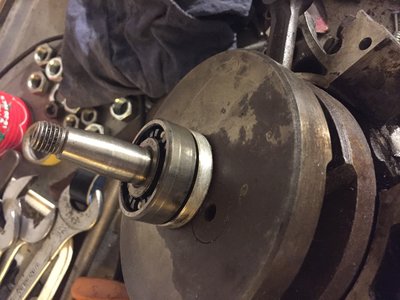

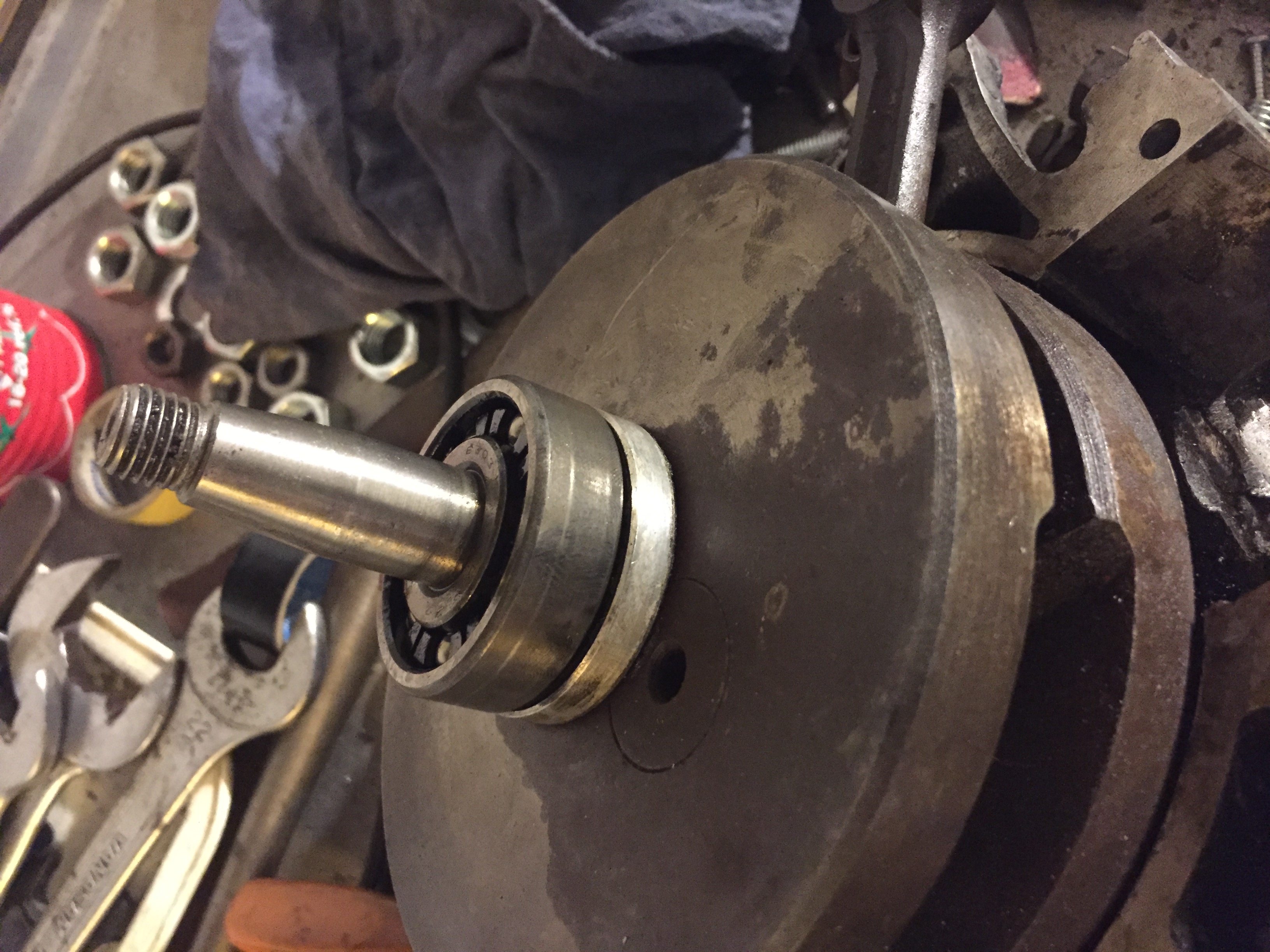

Szia, nem a motorból való. Ezt kaptam hozzá a megvásárlásakor. Bocsánat. Magam sem számítottam arra, hogy ennyi féle verzióban létezett... ](*,) A motorom 1980-as és 74el kezdődik a motorszám, stimmelnek a számok a forgalmival.
Ez egy színtiszta belső szimeringes blokk. De a száma sem ugyanaz mint amit lejjebb írtál. Kicserélték volna a blokkot, nem a forgalmiban jegyzett (és évjárat szerint passzoló) példány van benne?
Vagy ez nem az 1980-as motorodból van?

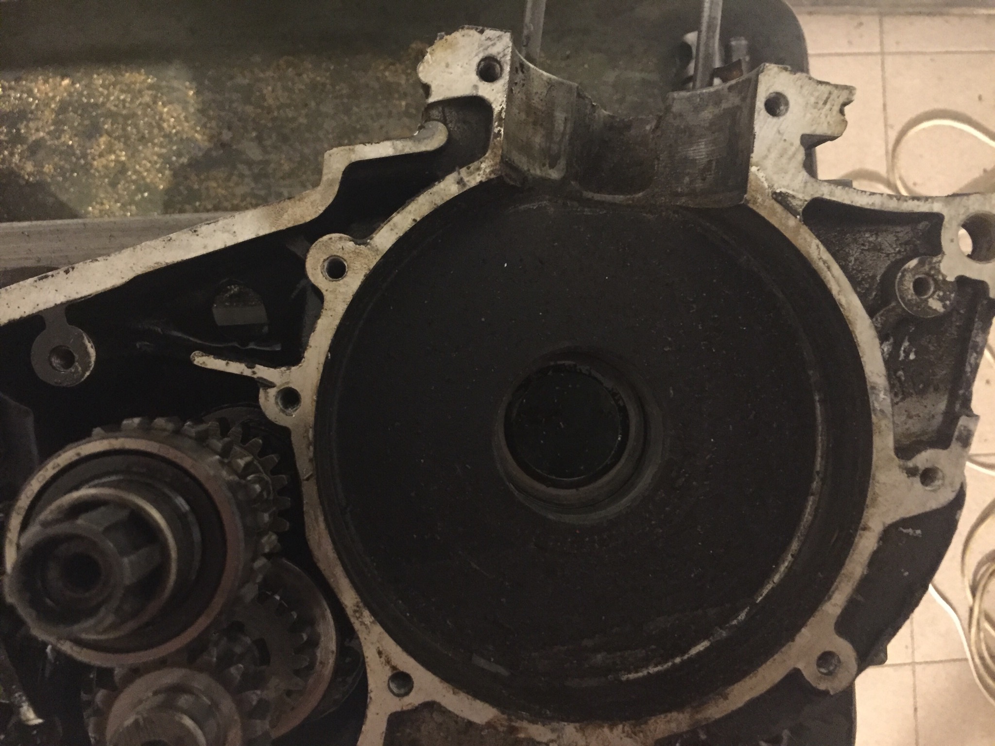

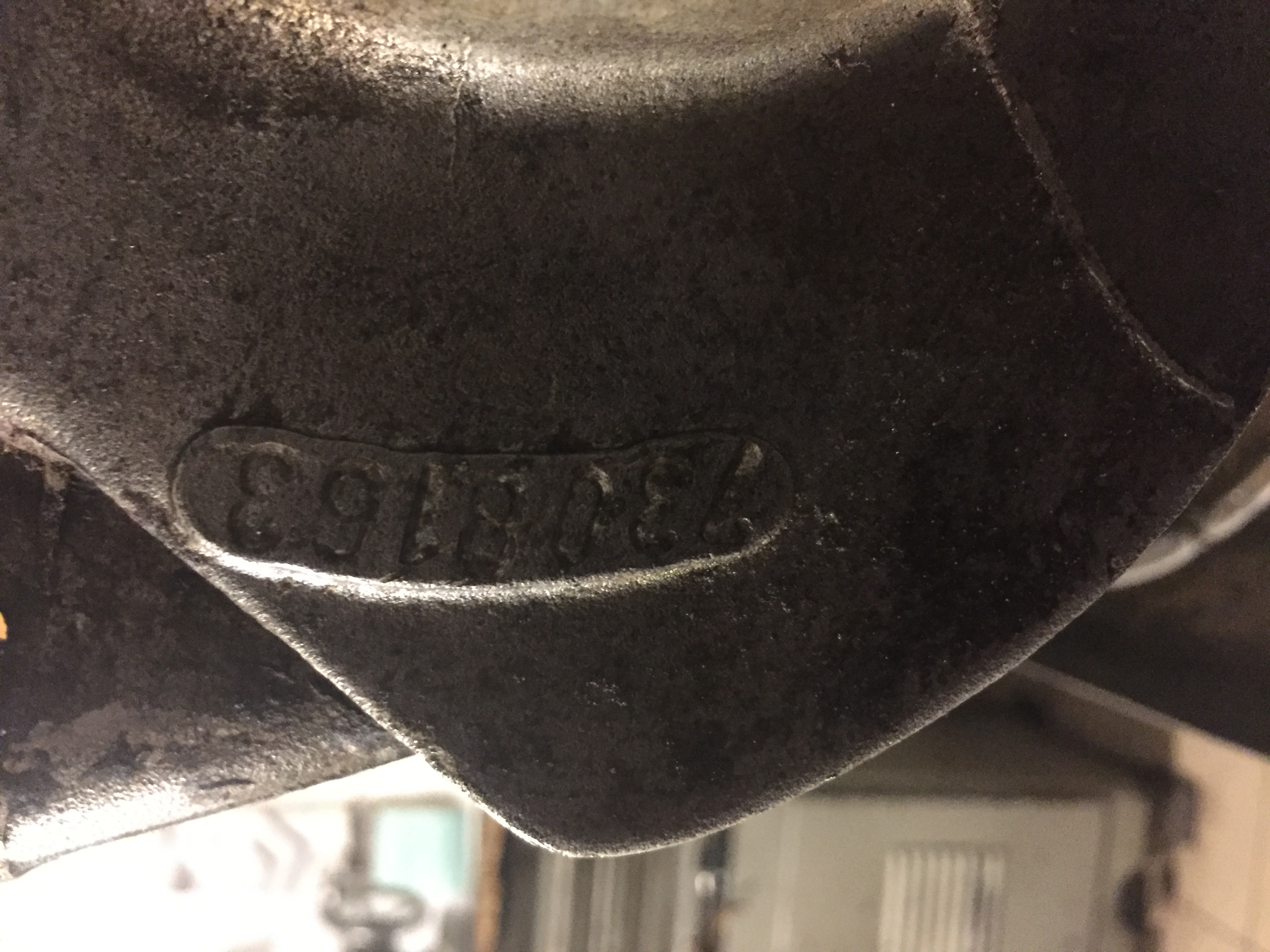

Uraim! Ezt tudjuk. Csatolva a képek. Motorszámot mellékeltem :) Köszönöm nektek!
Ma is tanultam valamit :) fémházas szimeringgel még nem találkoztam
A blokköntvényre is kíváncsi vagyok. Ezzel a blokszámmal és évjárattal nem lehet belső szimeringes (gyárilag). Itt valami magánakció történt az előző tulaj(ok) részéről
metalmuvek írta: ↑2018.06.14. 16:44 759DFA7E-B272-4813-BC27-23242A2D7D74.jpeg
Az egy fémházas szimering. Régen nagy divat volt. Azt jelzi, hogy már volt cserélve.
Ezt egy 74-gyel kezdődő blokkszámú öntvényből szedted ki? Zsebi jól írja, ez "belső szimeringes" MM125/2 blokk, tehát a régebbi változat, legalábbis a főtengely onnan van. A csapágy és a sonka közti szürke cucc a szimering helyén van, bármi is legyen az.
A blokkfél hogyan néz ki amiből kijött? Forgattyúsházban van olajzseb?

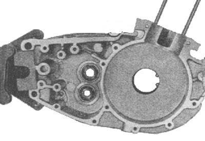

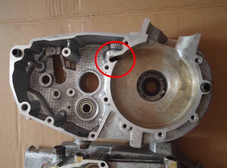

Képet csak ETZ-ről találtam de bekarikáztam mi kéne ottlegyen MM125/3 típus esetén, mindkét oldalon (forgattyúsház faláról gyűjti és vezeti a csapágyba a kenőolajat)
MM125/2 blokknál ilyen nincsen, a forgattyúsház kerek és zárt, mert a váltóból vezetik a kenőolajat a csapágyakhoz:
