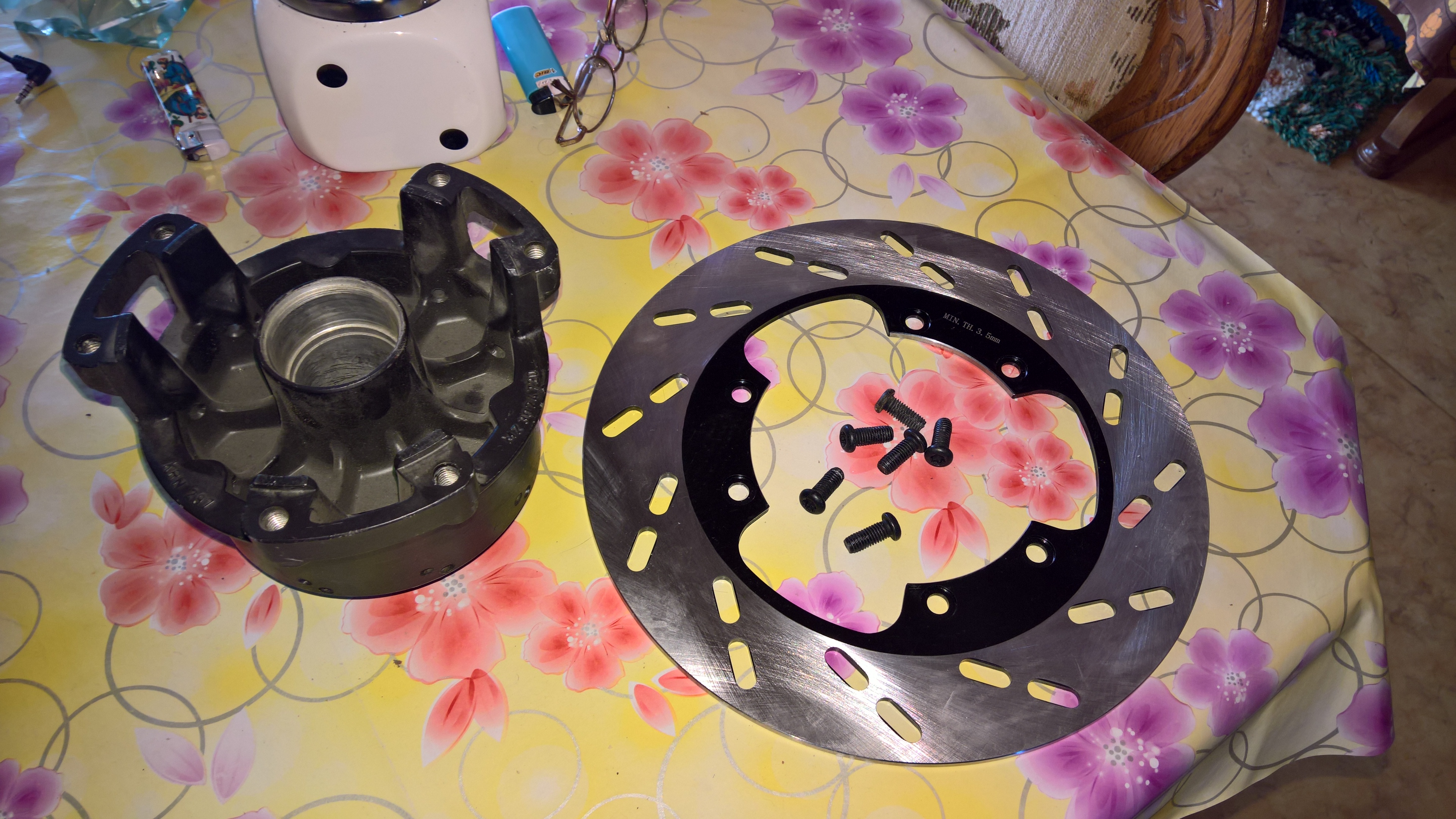

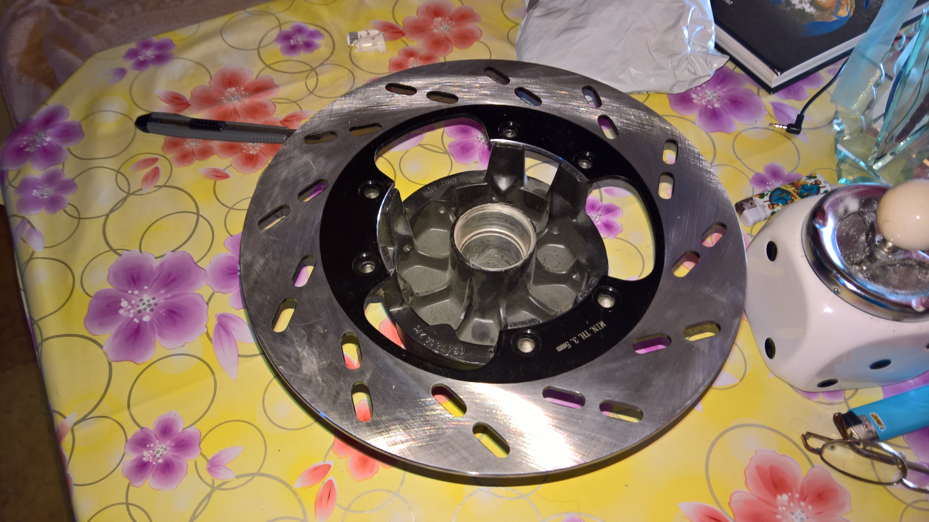

Tony91 írta: 2018.10.09. 13:59 No kérem, Törökországból megjött az újabb fajta tárcsafékrendszer, amit a németek kezdtek el az 500-as Rotax-os MZ-n használni, majd a török folytatta
A bal oldali távtartóra azért figyelj oda, mert nekem jobb oldalira kellett cserélnem. A porvédő részét le kellett átmérőzni, a belső távtartóját meg 1mm-re csökkenteni. (A gyári távtartó belsejében egy acél betét van a torzulások ellen.)
A csapágyak közti távtartó stimmelt? Vagy azt kellett 1 mm-rel csökkenteni?
Re: Fékek

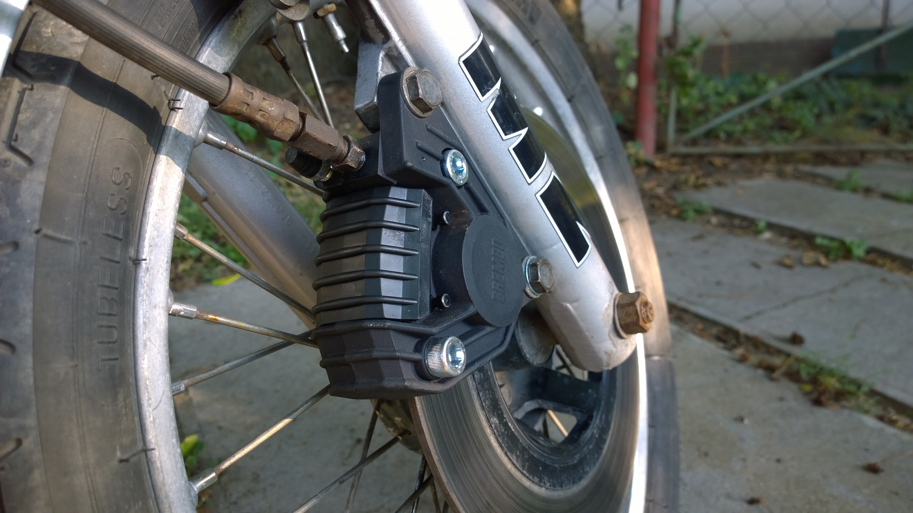

A nyereg ma megjött Olaszországból, azt már fel is dobtam a 251-esre. Fém fékcső és új főfékhenger következő héten

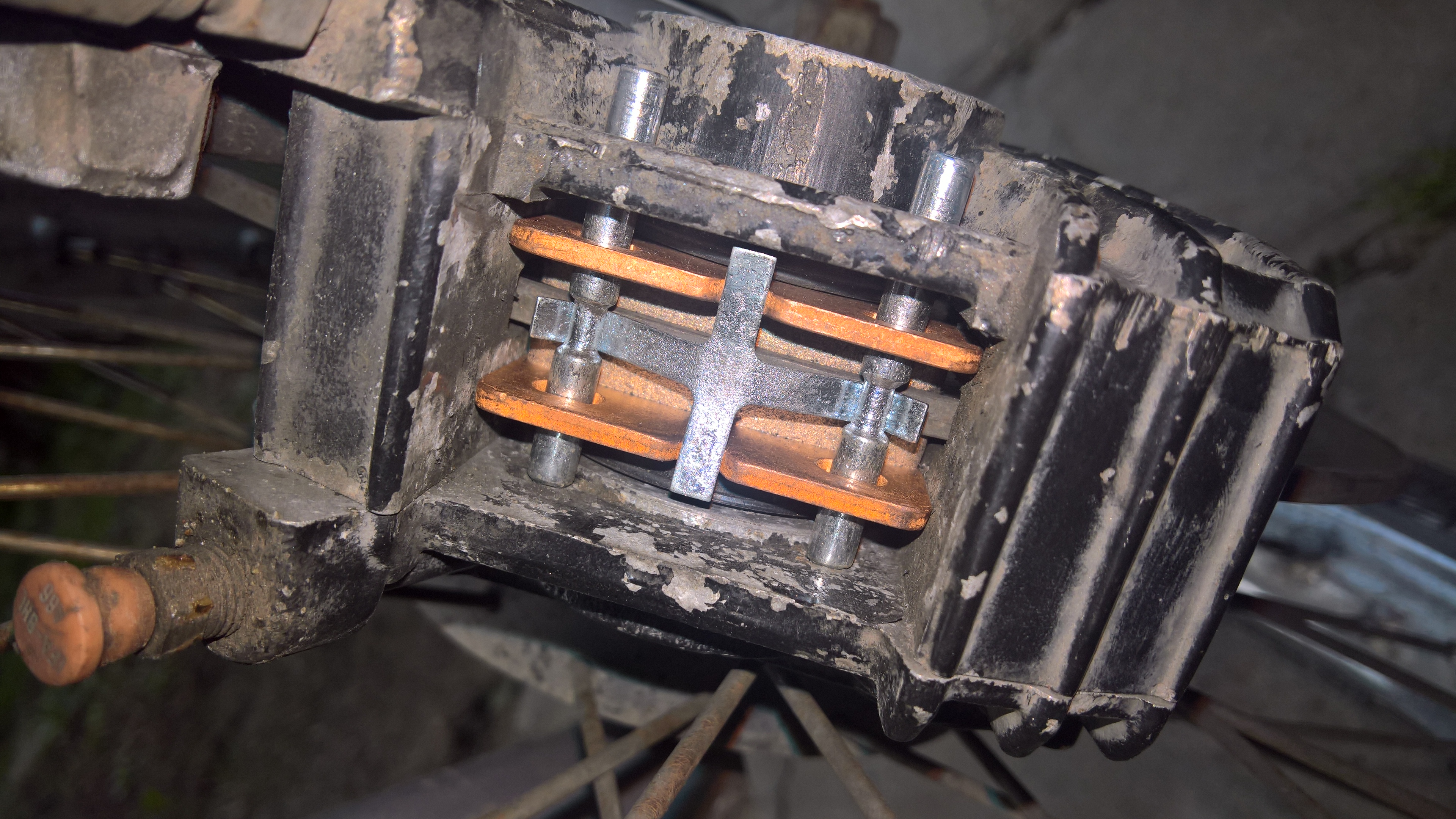

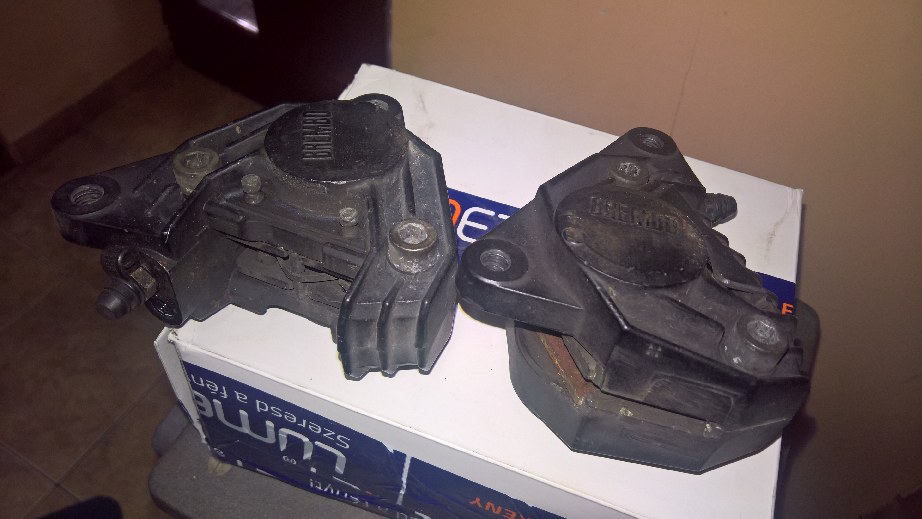

No meguntam, hogy a féknyereggel állandó sz*pás van, vettem egy Brembo P08-ast, ez már a biztosan passzoló nyereg. Kompletten küldik, fékbetétekkel együtt.
A féknyergemet márciusban szedtem szét, raktam össze új dugattyúval és karmantyúval, de megint szorul az egyik dugattyú.... És ez mindig fenálló jelenség...
Írtam a forgalmazónak levelet, lekértem a méreteket, ez a jó nyereg

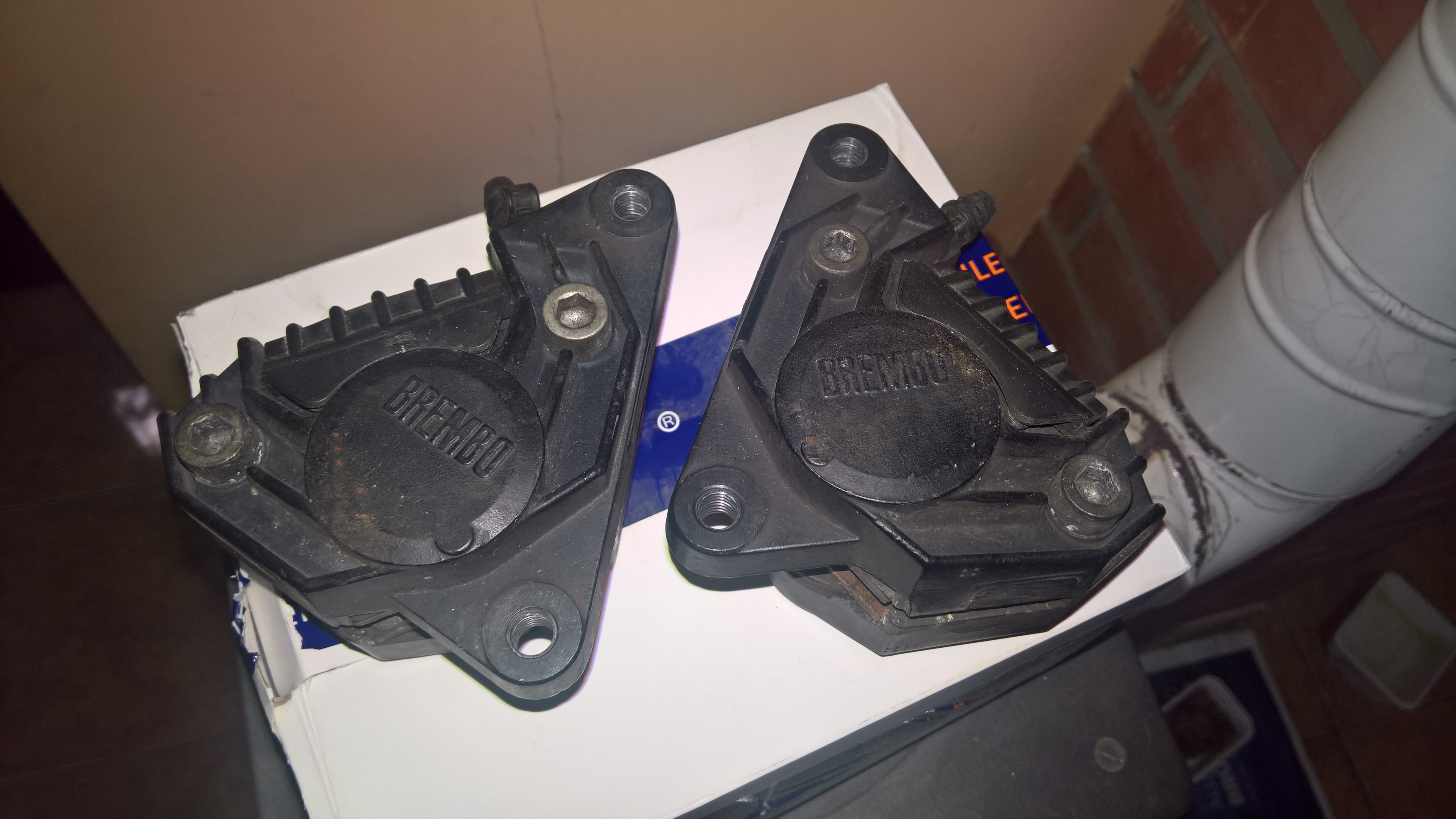

No, a P08-as nem passzol 1:1-ben a MZ-re (legalábbis az, amit én vettem, másik lehet, mert volt belőle 3 generáció, a nyeregből, ha jól tudom)... Nincs egyvonalban a tárcsával a nyereg...
A leggyorsabb megoldás az lenne, ha a 2 felfogatófülből maratnék el, de nem akarom elgyengíteni azt a részt.
Jelenleg kintebb áll az egész Brembo nyereg, befele kéne vinni
De szerintem majd felesben maratok el a nyeregből és a felfogatófülekből is, akkor egyik sincs elgyengítve annyira, hogy baj legyen

Neki fogtam az első fék javításának mert folyamatosan fogta a tárcsát. Az a gondom vele, hogy a fékcső felőli fékdugattyú nem akar megmozdulni a másik gyönyörűen mozog. Valami hasznos tippet tudnátok adni a másik megindítására?

Gexxx írta:vagy a dugattyú ferde/befeszül, a tárcsára fekvő felület nem merőleges a henger élére. Esetleg a féknyereg ferdén áll, nem párhuzamos a tárcsával (vagy akár laza is).
Mindkét betét ilyen vagy csak az egyik? Ha csak egy, akkor a dugattyú gyanús, ha mindkettő akkor a nyereg maga.
Csak az egyik betét ilyen, a másik hibátlan. Viszont szépen össze is volt rohadva az egész, szét kellett termelnem teljesen a nyerget. Tátra előtt vettem ki ezeket. Majd nyár végén megnézem, hogyan kopik a jelenlegi szett, hátha segített rajta a szétszedés
Hozzászólások: 3164
Re: Fékek
