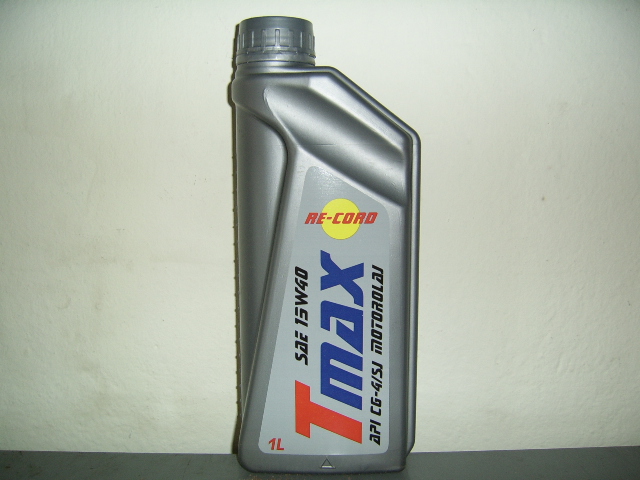

Nem, csak a kép rossz, 2T
csabyka88 írta:@ szili83: Lehet, hogy én értelmezem rosszul, de ugye nem azt akarod mondani, hogy ezzel a 15W40-es Re-Cord olajjal kevered a benzint? Mert ez motorolaj, és nem 2T olaj! Hajtóműbe még rendben lenne, na de benzinbe?!
Én azt mondom, hiába "csak" egy MZ, ne lotyáljunk bele mindenféle olajat.
Amiket én használok:
- hajtóműbe: http://www.shellshop.hu/203-motorkerekp ... 0-1-liter/
- benzinbe: http://www.olaj24.hu/T/motul-710-2t-ket ... laj-1l/743
Mindkettő olaj fullszintetikus. (Én nem ennyiért vettem...)

Ez szerintem nem 2T olaj. Csoda, hogy megy vele.szili83 írta:Ti milyen motorolajat használtok? (2T)
Tavaly sürgősen kellett olaj, mert ment műszakira, és Recordot vettem, más nem volt (vagyis castrol 3500-ért, amit sokaltam)
Milyet érdemes venni, ami jó árban van, és jo is a motornak? (ezzel a recorddal füstöl)

...ezzel nem csoda, ha füstöl...szili83 írta: (ezzel a recorddal füstöl)
