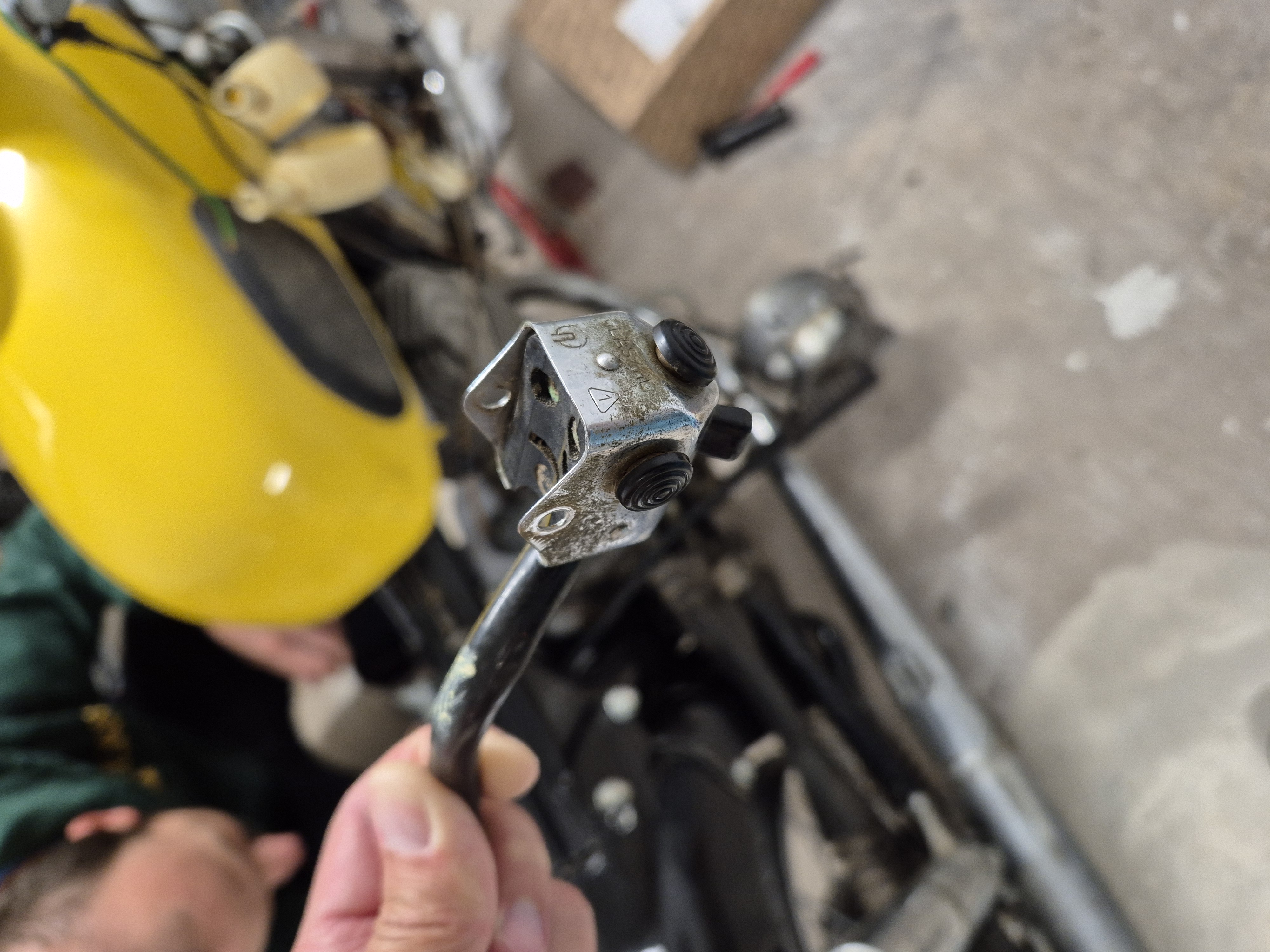

Egyszerűen kitolod a burkolatból a bakelit kapcsolótömböt, rajta lóg a vezeték is.

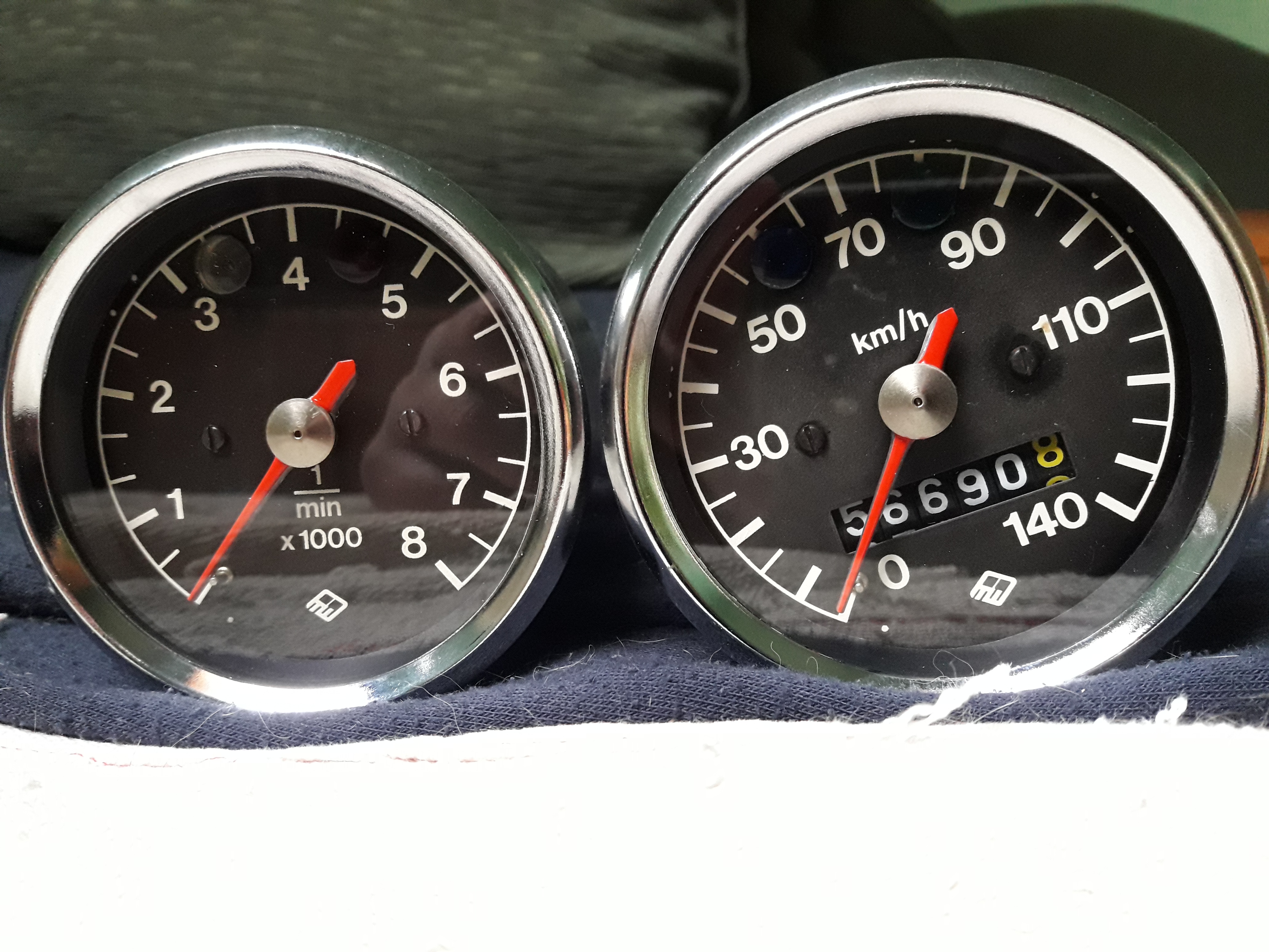

Ami alul van gumi el van szakadva és az óra frontján a króm is kapott.Samu írta: ↑2023.12.12. 17:06 Szia!
Az órát szeretnéd kiszedni a gumiharangból? Elég nehezen jön ki, vagy az óra peremnél ki lehet húzni vagy a spirálnál fogva meg lehet tolni és akkor kijön. A gyújtáskapcsoló gumiharangot pedig alulról fogja két csavar, azok is nehezen elérhetőek.
Albertirsán van aki óra felújítással foglalkozik, Horváth Gyula, face-n megtalálod, MZ csoport tagja.
Van új konzolom, tehát mindent ki kell bontanom. Csak nem akarok barbárkodni, eddig nem szedtem még ilyet szét.

Nem találtam erre külön topikot, ezért ide írom.
Hogyan lehet az óracsoportot szétszedni?
Megvan az új konzol, azt szeretném cserélni, és az órákat ki, mert fel kell újítani.
És kihez forduljak az óra felújítással?
Köszönöm. Miska

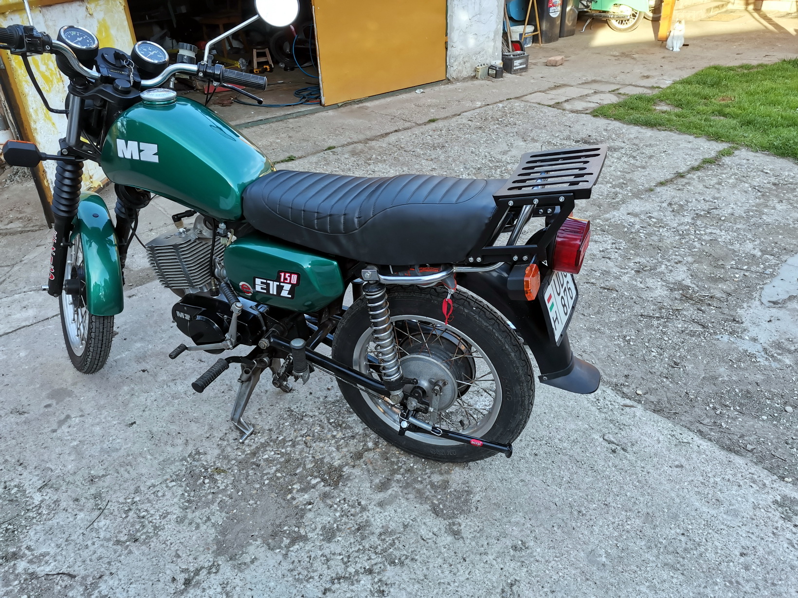

Pár hete agyaltam a kis"ETZ csomagtartó témában,nagyon sok tanácsod adtatok végül is én ilyennek álmodtam meg.
A lényeg:nekem nem kell oldal doboz de a gyári kapaszkodó(bal oldalt) igen,sikerült egyszerűen megoldanom a problémát két cső és egy darab szögvas"segítségével.

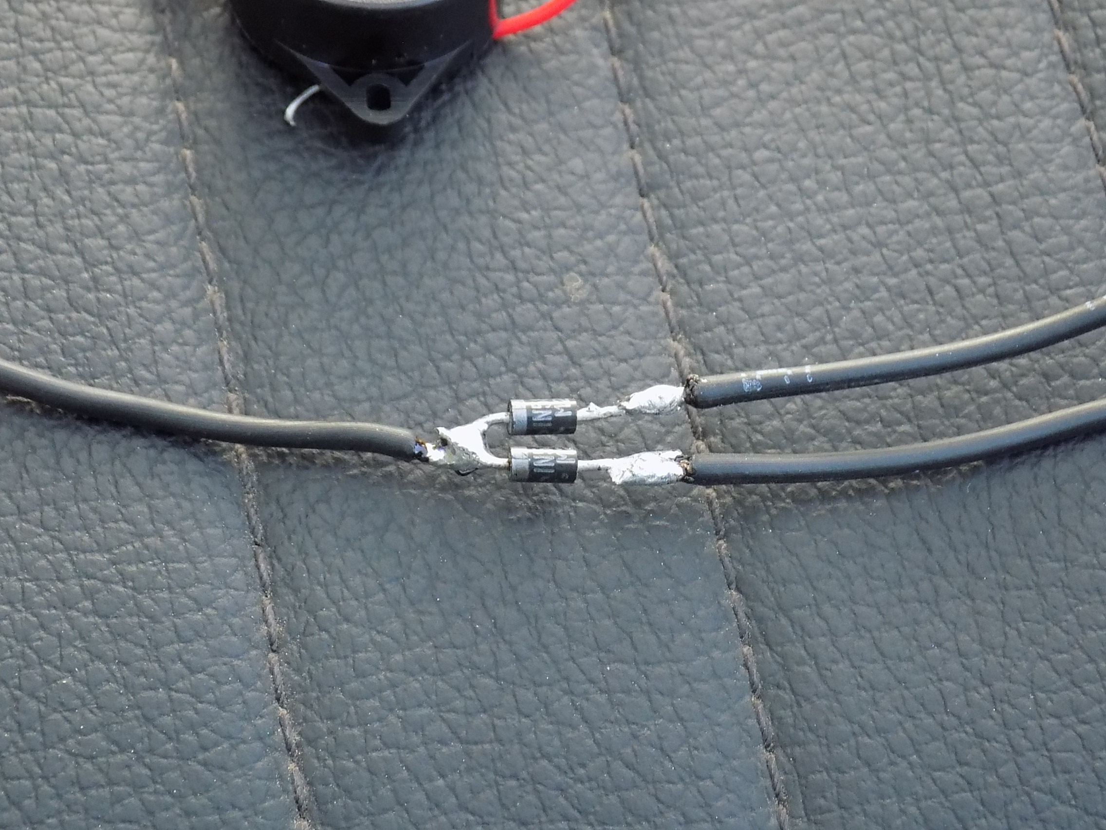

A művelet pedig, a következő:
Az összeforrasztott diódákat a kilóméterórában található index visszajelző csúszósaruira kell kötni, a közös végét pedig a zümmer piros szálára, a zümi fekete szálára pedig test kell, és már készen is van!! A test szintén megtalálható az óra hátulján, Így az aplikáláshoz mindössze a kilóméterórát kell kihúzni a gumiharangból.
Ha esetleg nem lett volna érthető a magyarázatom akkor itt is van segítség.
https://www.youtube.com/watch?v=TSvl091-67c&t=16s

Sziasztok. Volna egy kis barkács amit megosztanák veletek. Nemrégen kértek meg aplikáljak valami index visszajelzőt, ami hallható is , és nem csak a műszerfali lámpa jelezzen vissza. Ez a kis kapcsolás egyszerű, olcsó és még könnyen beépíthető még komoly szakértelem nélkül is. Valamint nem utolsó sorban az MZ-ken is és minden olyan (régebbi tipusú) járművön használható, ahol az index visszajelző un. "kétpozitívos" vezérléssel megy. Az alkatrész igény szerény:
Kettő darab félvezető dióda kell (pl. 1N tipusú), ezt akár bontásból is származhat, de újonnan is kb 30Ft/dbára van. ezeket a képen látható módon kell összeforrasztani: Valamint egy 12Voltról üzemelő "zümmer" (sípoló) , ez szintén könnyen beszerezhető villamossági üzletekben, mezőgazdasági vagy autós alkatrészboltokban 600-800Ft körül kapható. Ezek mérete olyan kicsi, hogy a kilóméteróra gumiharangjában is elfér

Az is lehet hogy nem gyári (=hosszabb) teleszkópok vannak hátul, ami jobban kiemeli a hátulját a motornak.

Nagygabi írta: ↑2020.02.08. 18:39 Sziasztok, a segítségeteket kérem.
Adott egy MZ ETZ 250, a blokk kivételével én pakoltam össze a teljes felújítást követően. Nem patika, használós a motor, amit nagyon szeretek. Az elmúlt szezonban 3 000 km együtt örömködés volt minden gond nélkül.
Most viszont már eléggé zavar, hogy üresben alapjáraton nem hagyhatom felügyelet nélkül közép sztenderen, mert "elmegy, arrébb megy" nem tudom hogy írjam le a jelenséget, de félek, hogy feldől vagy valami......
Elől 18x300 hátul 18x350 gumi van szerelve és az első és hátsó gumi is lent van a földön közép sztenderen. Nem tudom, rövidebb a motorállványom?
Lehetséges, hogy esetleg más MZ motorkerékpáré van fent? Vagy a hengerfejnél lévő "gumis felfüggesztést" raktam össze rosszul?
Köszönöm, ha segítetek.
Baráti üdvözlettel:
Nagy Gábor
Szeva Gabi.
Valószínűleg a nagyobb első gumiméret miatt is lehet. De ebben a korban már kopnak a közép sztender talpai, ezáltal rövidül. Leg egyszerűbb megoldás a talpak ,,megpatkolása". Hegesz rá egy vastagabb , mondjuk egy 10mm-es ,,lemezt,, mind két talpra. Vagy ha ez kevés akkor bonyolultabb a megoldás, a sztender függőleges csöveibe kell betoldanod. A motor felfüggesztésnek nincs köze a jelenséghez. A sztendered a váz kereszt csövére van rádugva. És keményebb, köves, betonos felületen nekem is elbillegett régebben, ha nem volt teljesen vízszintes a talaj akkor még jobban.
Baráti üdvözlettel:
Nagy Gábor

Esetleg egy új számlap?aronpfabian írta: ↑2019.10.13. 08:09
Felejtős, egyedi alkatrészeket kéne gyártani hozzá. Olcsóbb felújíttatni a gyárit (pedig az se túl olcsó)
Re: Barkácsolás
Felejtős, egyedi alkatrészeket kéne gyártani hozzá. Olcsóbb felújíttatni a gyárit (pedig az se túl olcsó)motrosmano írta: ↑2019.10.12. 17:19 Sziasztok!
Vettem egy csodálatos kínai kilométerórát, véletlenül jó is hozzá a gyári TS kilométer spirál, csak az óra és a spirál rögzítőanyája közé kellett egy menetes betétet/átalakítót/közösítőt ( kinek hogy tetszik) csináltatnom, ma felszereltem és azt tapasztaltam, hogy pontosan feleannyit mutat mint a gyári óra azonos fordulatszám mellett.
Van valami megoldás, hogy helyes értéket mutasson, vagy felejtős?
Re: Barkácsolás
