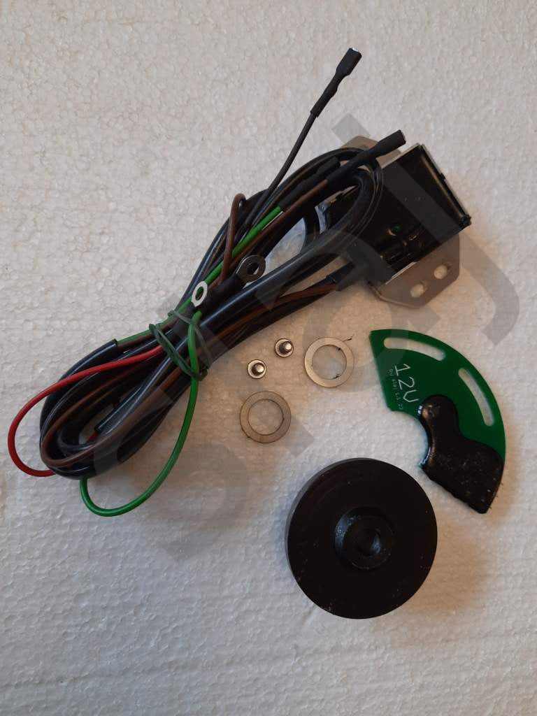

A lengyeleknél van egy Jan Jarzabek nevű srác, aki gyárt hall jeladós gyújtást, náluk sokan ezt használják,mindenki nagyon dicséri.
Igaz, dupla annyi, mint ez az optikai.
VÉÉÉGRE làtok egy olyan gyújtàs elektronikàt ami korrektül vízmentesítve lett! Megbízható impregnàlàssal!!
Öröm ilyet làtni !! =D> :smt041 :smt038
Hogy lehet ràtalàlni a sràcra, esetleg mennyi lehet àra ?
240 zlotyi, ami azért nem kevés.
Ennek ellenére én rendelek egyet magamnak, mert az optikai sz...pat.
Egyelőre rajtam keresztül ;) (vagy szinte bármelyik lengyel MZ-sen keresztül)

Egy barátom ETZ-jén tervezünk gyújtást modernizálni ezzel :
https://futarmotorosbolt.hu/termek//etz ... 2v----3834
Esetleg valaki használ ilyent van tapasztalat? Érdemes?
Szervusz Kupi!
Igen, többen is használják elégedetten, sokat futottak már.
A szerelési útmutatóban lévőket tartsd be, akkor nem lesz gond!
(napsütésben ne akarj gyújtást állítani! ;) )
Köszi akkor bepróbálom egyébként klub társunknak lesz bele unt a megszakítóba"bár igaza is van sok vacak utángyártott viszont nekem van megszakítós(gyári)és tirisztoros is sajnos érezhető a különbség(eredetileg megszakító párti voltam de megtértem).
Ennyiért szerintem megéri átalakítani.
