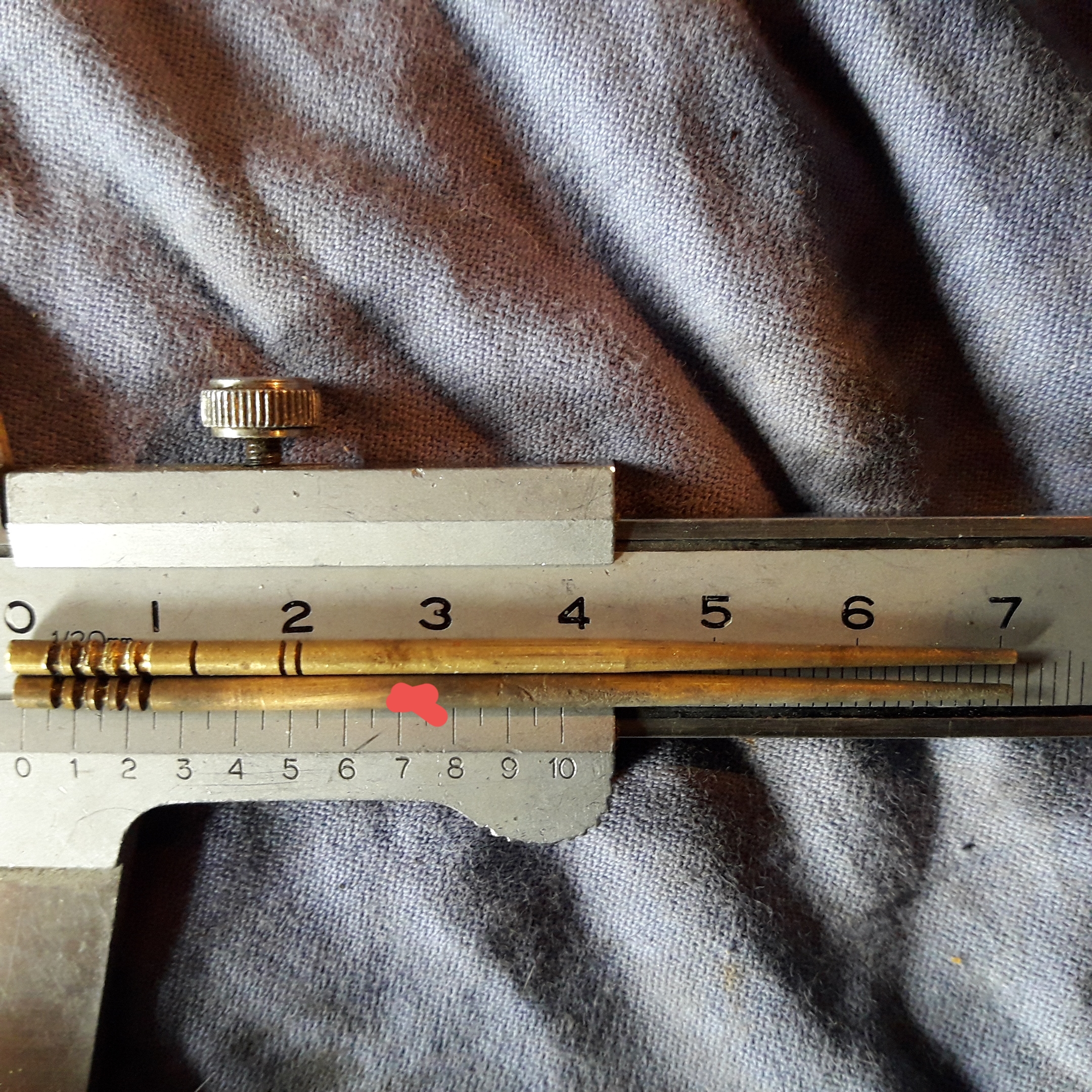

Részterhelésen van problémád. A kép alapján a részterhelés tűvel lehet a gond! Szerintem a problémád a téren kell keresni. Vonulj át vele a karburátor topicba. Ott hamarabb megkapod a választ. Szerintem.
Jja, és pontosan milyen karbi van a motoron? Ahhoz kell gyári kúposságú tűt keresni.

Tubol a megjelolt van benne, ezzel vettem. A masikkal is probaltam, azzal 3000korul rangat, eleg kemenyen, de ugyanazt a fulladast produkalja.
A tobbit nem tudom kiprobalni most, még esik.
A karburatorban nem log semmi, es mocsok sincs benne. A tuket mar minden pozicioban probaltam, fofuvoka volt mar benne 135, 130, 125. Az uszoszint 27-34mm. A tuszelep zar.
Hideg vagy meleg a blokk, mind1 neki. A leirt fordulat tartomanyban inkabb fullad mint gyorsul, viszont 3300/3500 felett mar jol veszi a gazt es jol is huz.
