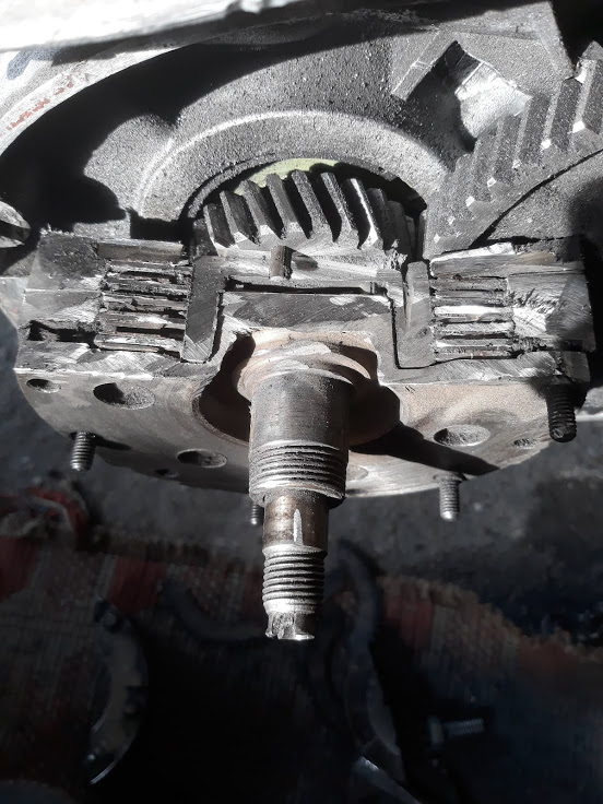

szketo írta: 2019.04.15. 19:18 Sziasztok!
Folytatva a kuplunggal kapcsolatos dolgokat. Nos, az előző fotó ,az csak a kezdet a többihez képest.
Szóval, csak erős idegzetűeknek ajánlom a következő képeket, remélem most megoszthattam, mert 2X ugrok már neki.
Nézzük, csak mi is szükségeltetik, milyen szerszámok kellenek, a sikeres leszereléshez.
Végy 3-db kuplung lehúzót. (biztos ,ami biztos alapon) ..már tudom, hogy kell ennyi. Hidd el! Kell.
Aztán, hő lég fúvó, vagy nyílt lángú gázégő. MEG VAN!!!!
Na, akkor dobd el a francba jó messzire.!!! Tényleg, nem viccelek!
Vedd elő a jó öreg bevált flexet, és vág le úgy, ahogy van. .Ennek egyébként is úgy is annyi.
Lehet csak számomra új ez a dolog, de ilyen barbár munkát még nem végeztem. Vagy is nem volt szükség. Lehet lett volna barátságosabb megoldás is de, per pillanat, ez volt a leg kézenfekvőbb akkor abban a pinanyalatban.  :wink: =P~
Képek önmagukért beszélnek, de sokáig nem javaslom nézni, nehogy traumát okozzon bárkinek is.  :wink: :) 20190410_175651.jpg20190410_163337.jpg
Mi vagy hatszor melegítettük dissouval pirosra az agyat, aztán hűtöttük el vízzel, miközben rá volt feszítve a lehúzó. Közben kalapáccsal biztattuk a csavarját is. De nem jött, hát feladtuk. Búcsúzóul még a flex előtt (b+anyádgci!) felkiáltással ütöttem rá még egy közepeset ééés leesett. ](*,)
Lehet, hogy csak a varázsszó hiányzott! :D
Re: Hajtásrendszer (lánc, lánckerék)
szketo írta: 2019.04.07. 21:07 Ö,,, :roll: ez nem hajtás lác,meg ilyesmi de némi köze van a hajtás lánchoz,láncolathoz??? :-k
Szergény véleményem szerint ezt nem gondolnám hogy az MZ gyárban hegesztették így meg. :-k :roll:
Vajon mi vihette rá a delikvens eme nemes tettre? :-k :smt076 20190407_161442.jpg20190407_161428.jpg
Béla! Hová tetted a csavarokat? Józsikám. Hát kellett a Feri MTZ-jébe. Nem emlékszel? Jaaa... Akkor add má' ide a cekászt, meg a flexet! =D>
Azt az aranykezű varróművészt! [-o<
Nem rázkódott? :shock:

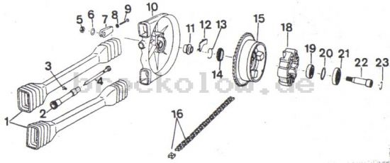

mixy írta: 2018.07.29. 20:02 Kép
Azért merült fel bennem a kérdés, mert ha megnézem ezt a metszetet akkor csak úgy tudom a kisebb csapágyat kiütni, ha a zégergyűrű biztosította résen keresztül valahogy erőt tudok rá kifejteni, ez viszont nem egyszerű. (Értelemszerűen a nagyobb csapágyat nem tudom csak másodjára kiütni. )
Ha nincs más megoldás akkor csak ez marad. :D
Köszönöm szépen
Jó a melegítés is. Meg, ha a két csapágy közé keresztvágót, vagy üthető csavarhúzót ütsz, akkor ki tudod annyira csalogatni, hogy feszegetve, ütögetve kijöjjön. De ekkor mindkét esetben ajánlatos cserélni a 6204-est is.
Ha felmelegíted az öntvényt villanyrezsón kb 120°C-ra, akkor jóformán csak megpöccinteni kell.
Köszönöm szépen

mixy írta: 2018.07.29. 14:23 Üdv!
ETZ 250 hátsókerékhajtásból a kisebb csapágyat(6005), hogy lehet kivarázsolni? A kézikönyv azt írja, hogy szögcsavarforgatóval ki lehet nyomni, de azt se tudom az, hogy néz ki. Nincs erre valami házi praktika?
Kiütöd a tengelyt.(22) (vigyázva a menetre) A két csapágy között van egy zégergyűrű(20), tehát a belső, vagyis a 6204-es felől(19), a lyukon át egy tüskével (dorni) kiütöd a 6205-öst(21).
