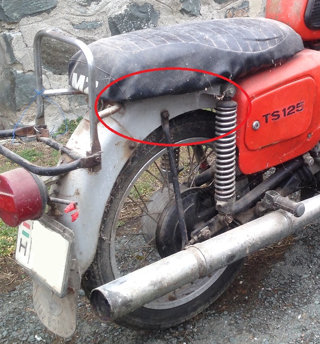

Hozzászólás Szerző: Szvazy »
Köszönöm az infókat.
A csatolt képen bekarikáztam, hogy a hátsó sárvédő mely részére gondoltam.
Valóban porfestve volt gyárilag a váz, nem is tudtam :o
Akkor az első villák is porfestettek? Azok ugye alumíniumok.
sunbim írta: 2021.12.10. 18:08 1.
A hátsó sárvédő, mármint a nagy öntvény rész az eredetileg festve van szürkére?
Vagy egyáltalán nincs is festve és csak a tiszta alumínium színe látszik?
Légyszíves tegyél fel képet h melyik alkatrészre gondoltál, vagy robbantott ábrán jelöld meg. Melyikre gondolsz?
2.
Mit javasoltok a váz és egyéb fekete alkatrészek újrafestésénél?
Porfestés vagy a régi hagyományos oldószeres festékszórás?
Ha porfestetem, akkor egy esetleges későbbi OT vizsgánál lehet ebből probléma, hogy az eredeti nem porfestve volt?
Gyárilag porfestve volt. A megbízható ,jó minőségű porfestőt nehéz megtalálni. Ha sikerül ilyet találni , előtte homokszóróztatni.
A fényezés előtt szintén javasolt a homokszólás, mert minden apró ficakból kiszedi a rozsdát. Viszont sok a ki beugró felület, nehezebb fényezéssel megoldani, oda befújni a 2Ks festéket. De egy ügyesebb kezű ember, fényező megoldja. Nem esküszöm egyikre sem, de én magamnak drótkorongoztam az alkatrészeket, fonott drótú koronggal, plusz fúrógépes drótkorongokkal, fémtisztára, utánna én fényeztem. Akkor mikor ezt csináltam fontos volt a költséghatékonyság. A kavicsvert, lepattant, sérült felületet be lehet javítani kis ecsettel. A szintert nem igazán, szerintem. Tehát sok szempont van döntés előtt.
Ha fényezővel csináltatod akkor nem feltétlen lesz olcsóbb megoldás a szinterezésnél.
Még kérdezz körbe pár embert, kb ahány ember annyifélét fog javasolni. :)
Remélem segítettem.
Hozzászólások: 3181
Re: Optikai tuning, fényezés, polírozás
1.
2.
Remélem segítettem.
Egy 1983-as MZ TS 125-ös felújításában vagyok és az alábbi kérdéseim lennének, hátha valaki tud segíten.
1.
2.
Előre is köszönöm a segítségeket.
