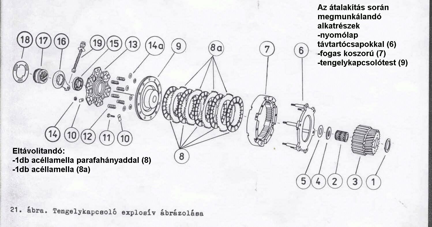

Még egyet kérdeznék. A kuplungom problémás (bízok benne, hogy nem én csináltam hülyeséget). A berúgókar lenyomásakor néha mozog a dugattyú, néha nem. Sokáig rugdosom, akkor csúszik a kuplung, várok vele egy keveset, és újra fog. A kérdés, hogy ez lamella hiba, avagy mikor csináltuk a kuplung könnyítést, tettem pár igen merész lépést, és ez az amit lehet nem kellett volna.
http://www.szocimotoros.hu/tunning/etzk ... ngabra.jpg
A linkelt képen képen a 6-os és 9-es alkatrész TAPADÁSI felületére fúrtam pár lyukat. A legnagyobb átmérő ha jól emlékszem 6 mm, körkörösen lettek kifúrva, át a teljes anyagon. Ez okozhat ekkora problémát, vagy először inkább az utángyártott lamellákra gyanakodjak.
(Ha lehet, ne átkozzatok xD)
Abban bízok, mivel nem csak ez a tapadási felülete a teljes kuplungnak, nem ez okozza a problémát.

Igazából egy golyónak kéne csak ott lennie... A két pálca oké, az agyból pedig két darab kitörve? Ez nem lehet, hogy csökkenti az agy magasságát? Esetleg ettől ferdén fekszik fel valami? Ha nagyon cápafogas a nagy fogaskerék, azon akár el is csúszhat a lánc (?!).
6 bakelit és 5 fém lamella van benne, az átlagos Mol olaj ,Tescoba kapható 80w90, két kisgyolyó van benne és két pálca, de ha kitekerem akkor is megcsúszkál! A kuplungagyból kivan törve 2 darab a végén (abol a 3-rom bütyökből 2-tőnek a széle levan törve...), egyébként szerintem nem nagyon kopott... A nagyfogaskerék elégé levan nyalva, a kicsi jó (a lánc új de persze tönkre fog menni a nagyfogaskerék miatt (az előző tulaj tette bele....))
Én a tányér-rugóra gyanakszok... De nemakarom kicserélni amíg nem tudom az e a baj, mert lehet jobb mint bármelyik utángyártott.

Lehet hülyeség, de a kinyomópálcáid nincsenek megkopva? A kuplungcsigában a csapágygolyó megvan? Azon a területen nincs kopás? Igaz, akkor nem emelne ki rendesen... Olaj milyen van a blokkban? A túl hígtól is csúszhat.
Már sokadjára mondom itt is el, anno rengeteget szoptam a kis ETZ kuplunggal, én nem tartom olyan jó konstrukciónak
A problémáim a kis TS kuplung beszerelésével szűntek meg. Meg esztergáltattunk hozzá kinyomópálcát, mert az utángyáriak vacakok voltak.
