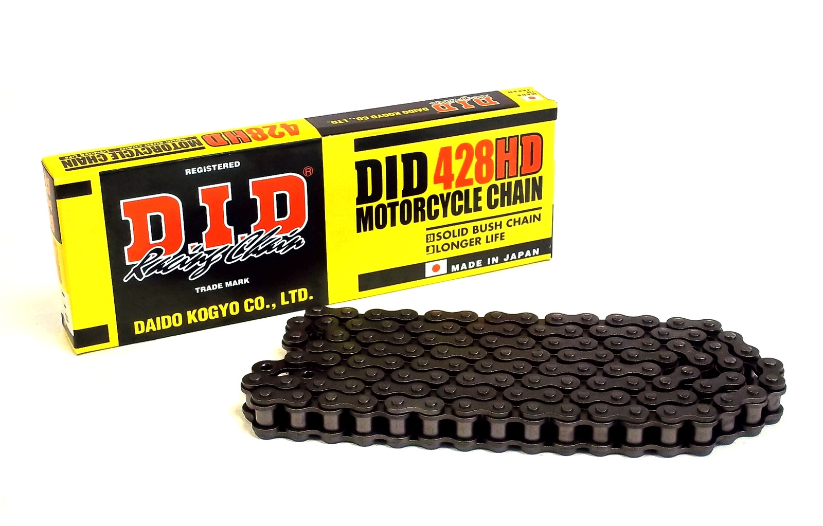

Re: Hajtásrendszer (lánc, lánckerék)
z25z írta:Szegeden a galád motornál ők D.I.D. forgalmazók is. Bementem egyik nap mondtam mit szeretnék: 428-as erősített láncot stb. kinézték a katalógusból (épp nem volt raktáron) de sürgősséggel megrendelték és másnap délelőtt már ott volt, így 8500 ft-ot fizettem érte. De a neten is sok helyen megrendelhető kb. 7500 Ft körüli áron, pl itt:
http://motoroswebaruhaz.hu/spd/did428h1 ... 30-146-Sze
Úgy voltam vele, hogy mire a postaköltséget kifizetem ugyanott vagyok, a galád meg pont útba esik munkába és nem kell otthon a futárt várnom...
ui.: ha rendelsz 130 szemeset rendelj, az a teljesen tökéletes nekünk :D
Nekem 20 lánckerékhez nem lett volna jó a 19 jó...

z25z írta:ez a lánc vajon passzol az MZ-re? elvileg 428-as jó nekünk csak ezekkel a jelolésekkel nem vagyok tisztában p.: HD
http://www.mxstore.com.au/assets/alt_1/DID428HD136.jpg
Honnan veszed majd ezt a láncot?
