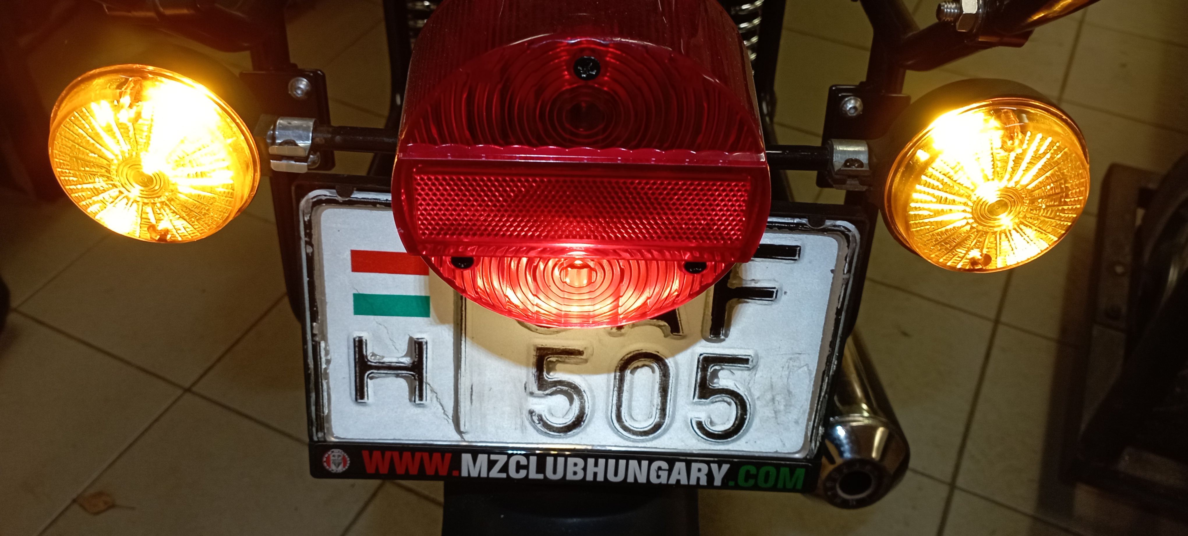

Nagyon klassz rdndszàmtartó!
- Hozzászólások: 3184
Re: Tuning
Az új rendszàmtartóm:

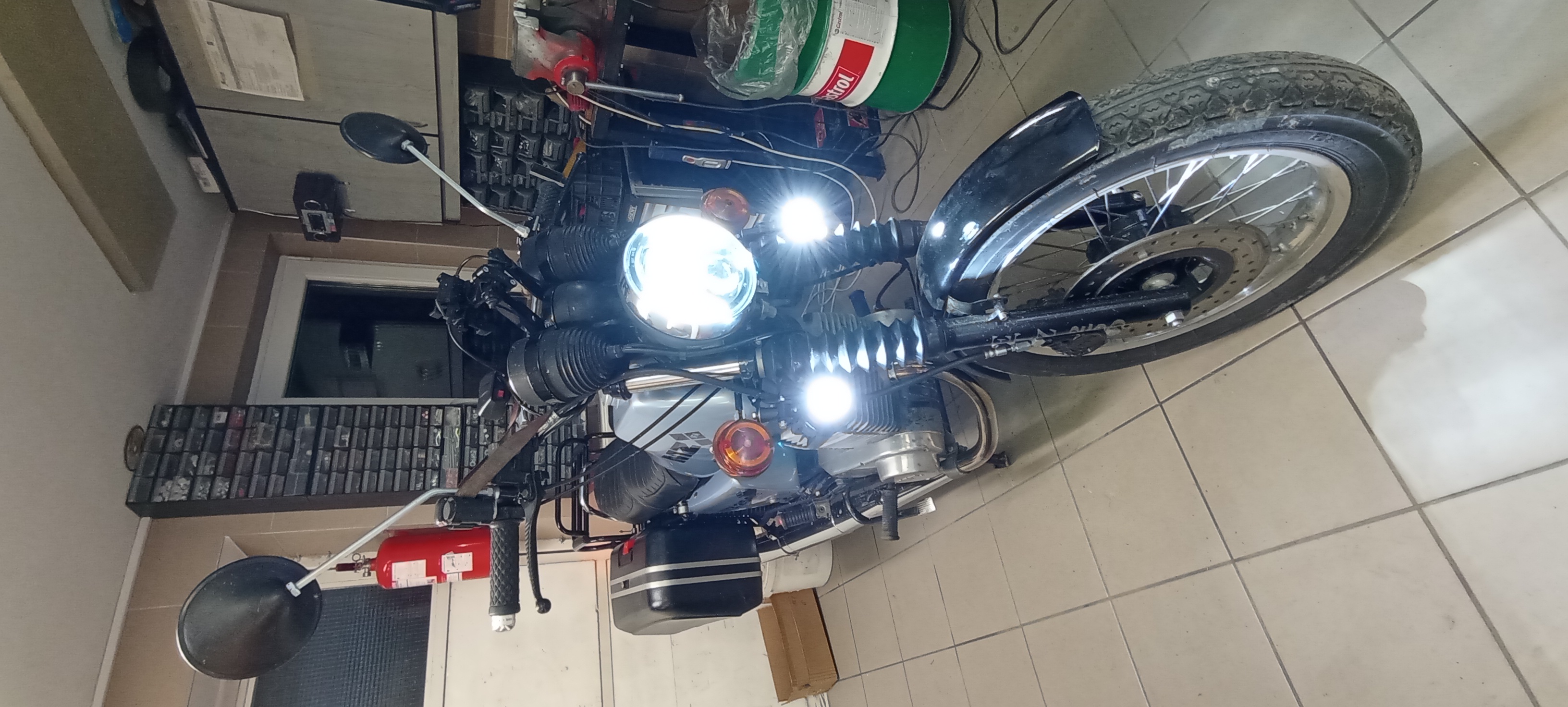

Re: Tuning
,,FÉNYezés" tuning, 10 + 2*15W. Làtni és làtszani.
Re: Tuning
Nna ja !
