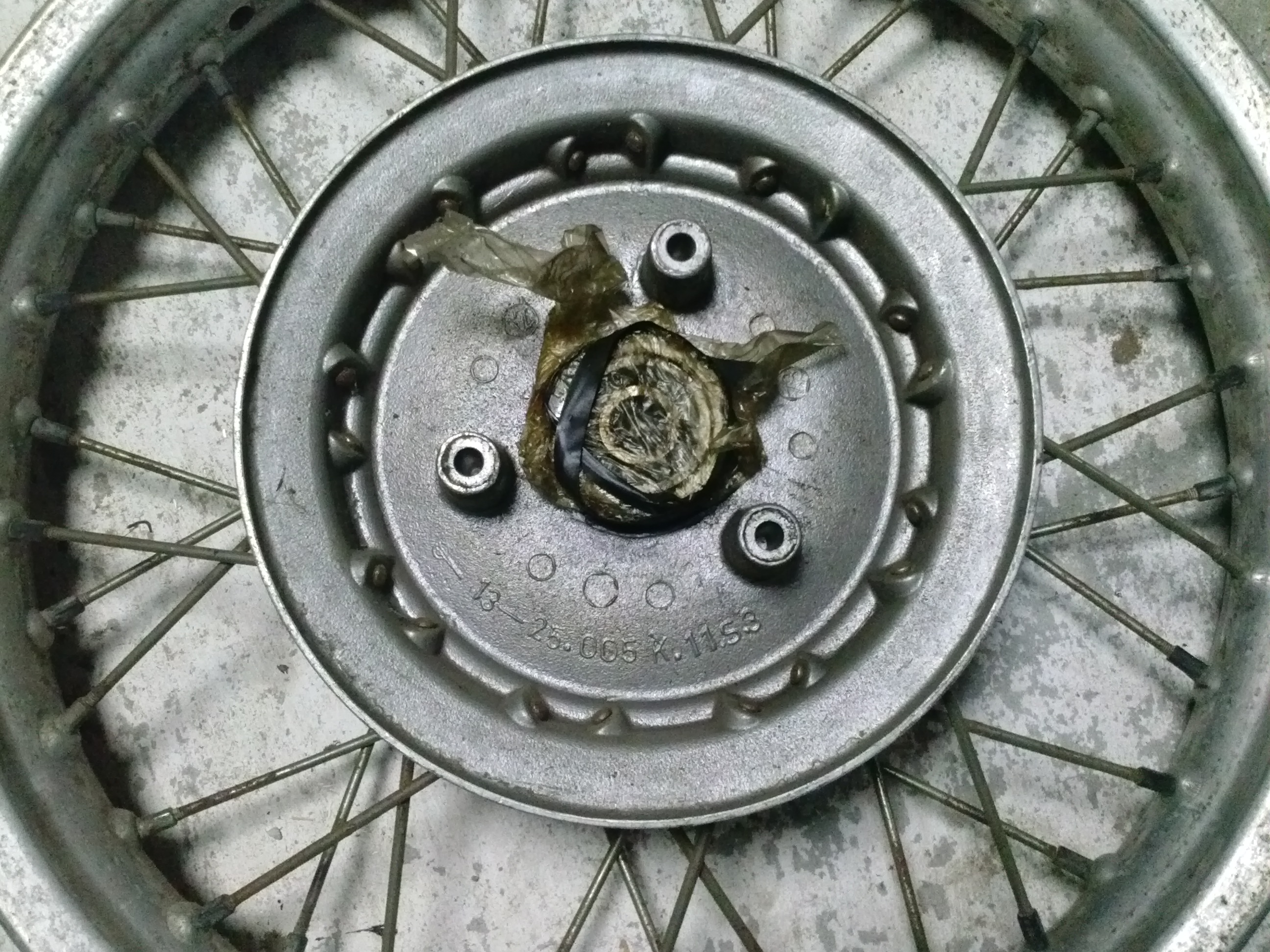

Ez a fajta kerékagy ismerős valakinek? 16" ráf, gyári kivitelben. Az, hogy olyan "peremes" az agy lánckerék felőli oldala szokatlan nekem. Ez ES típus kereke lenne?

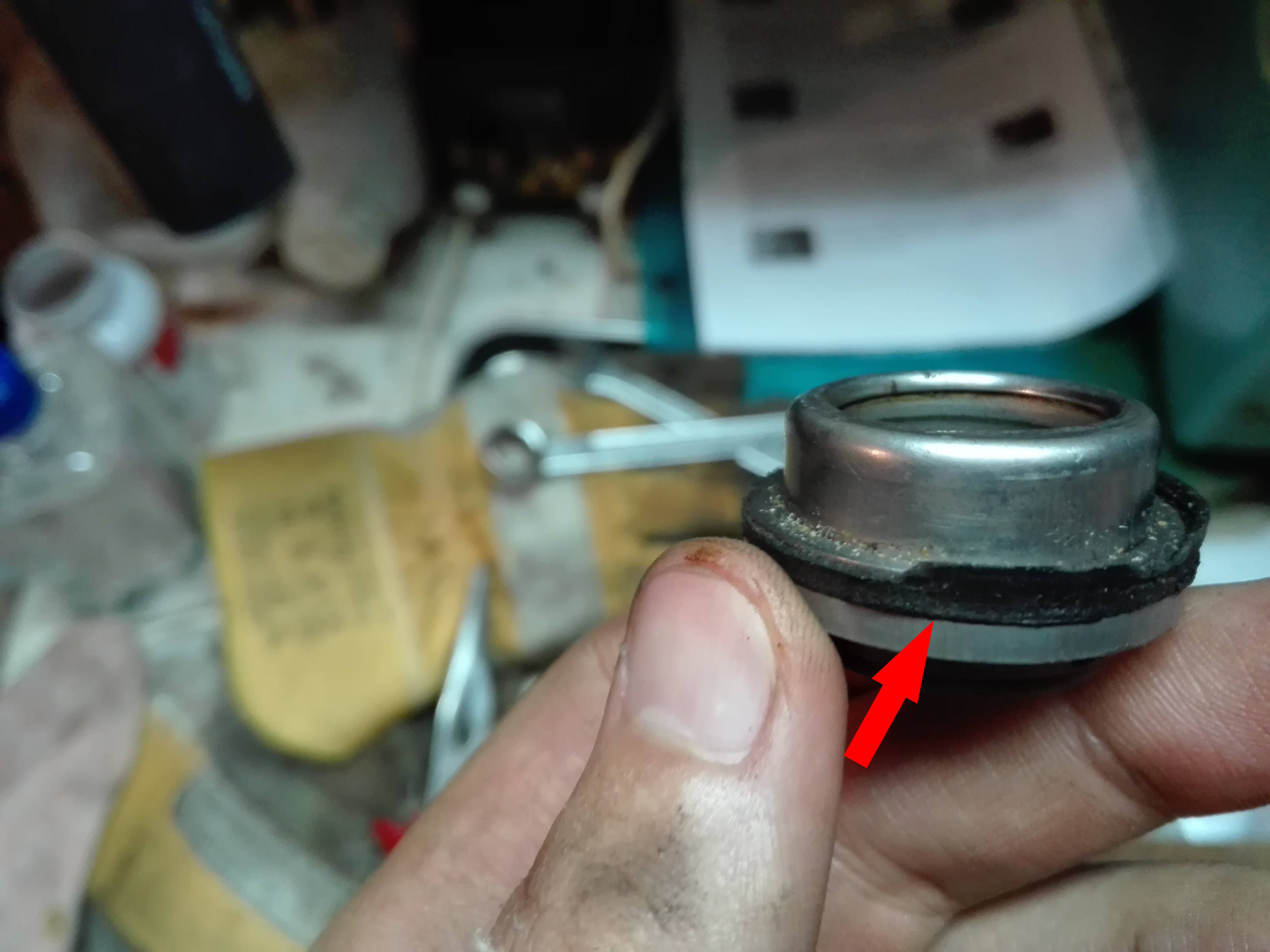

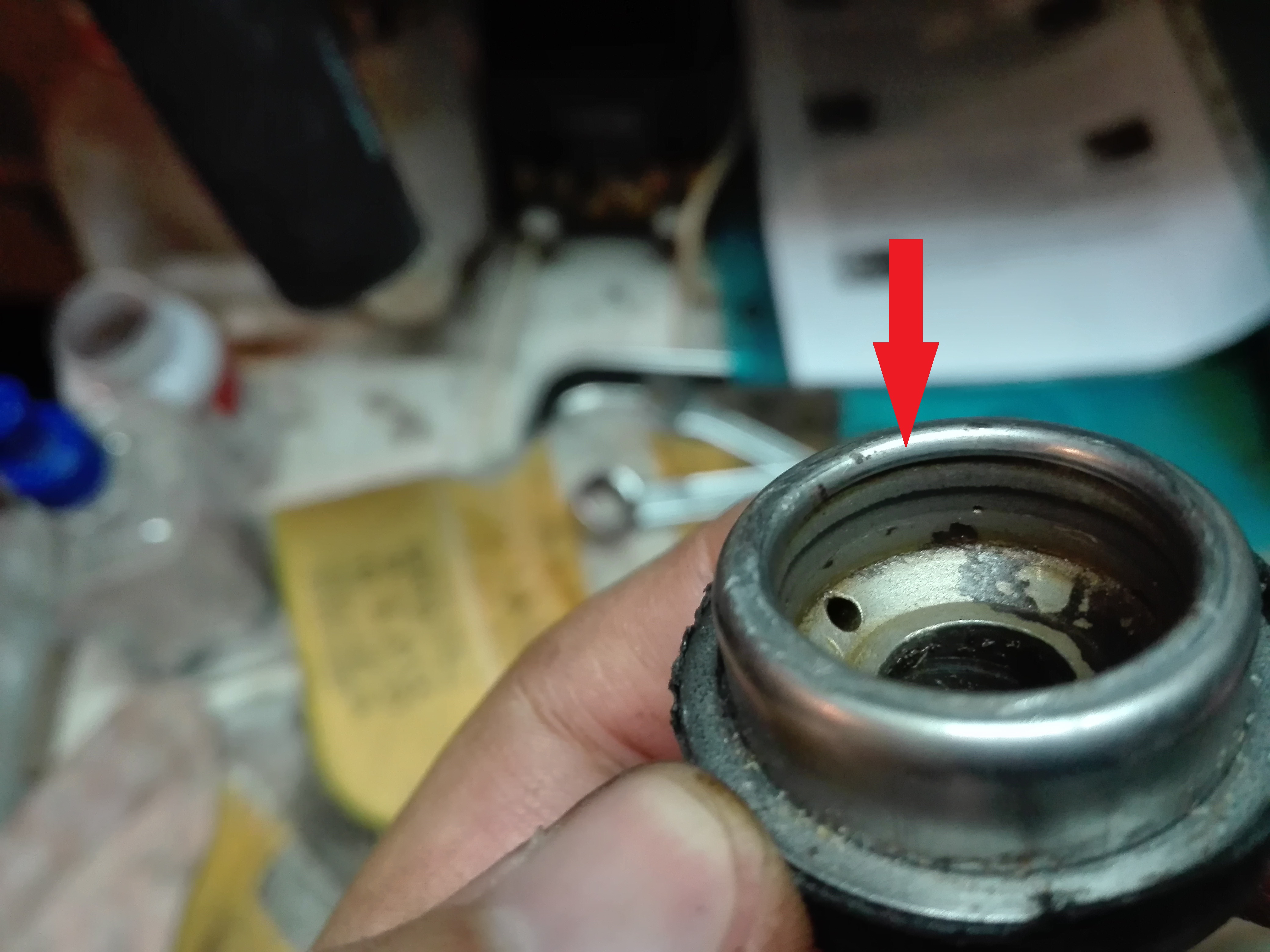

Re: Hátsó rugóstag szimering
Lumpy írta: 2019.06.16. 21:24
Lumpy írta: 2019.06.16. 00:02 Sziasztok!
ETZ 250 Hátsó rugóstag szerelésben vagyok benne.
A régi szimeringet nagy nehezen sikerült kiszedni. A kérdésem, az, hogy a képen látható felső kis perem levehető-e és le kell-e venni mielőtt az új szimeringet bele teszem?
Félek,, hogy mire a helyére bekerül a perem szétbarmolja az oldalát és nem fog jól tömíteni. Az alatta lévő gumi gyűrűt (mármint ami a fém pogácsa körül,a szimeringhez képest lejjebb van) lehet cserélni? Sajnos nincs valami jó állapotban.
Illetve az 5W vagy a 10W olaj javasolt inkább a hátsó rugóstagba?
Köszi előre is a válaszokat.
Üdv, Lumpy
Kérdésem mostmár az lenne, hogy a képen jelölt gumit hol tudnám beszerezni? Egyik webshopban sem találtam meg, sajnos ami benne van eléggé elrongyolódott már. Előre is köszönöm a tippeket.
Ez engem is érdekelne, annyit tudok, hogy külön nem lehet kapni!
Max így:
https://www.gabors-mz-laden.de/index.ph ... 3/38503/c/_/_/?_
Esetleg, ha tudja valaki a pontos méretét és az anyagát lehetne gyártatni vagy tömítés technikai boltba szerencsét próbálni, hátha akadna valami ami megegyezne ezzel!
Én csomót szétbontottam mire lett kettő ami elfogadható állapotban volt, nem ajánlom senkinek se elég időigényes és költséges mulatság!
Hozzászólás Szerző: Lumpy »
Üdv, Lumpy
Üdv, Lumpy
