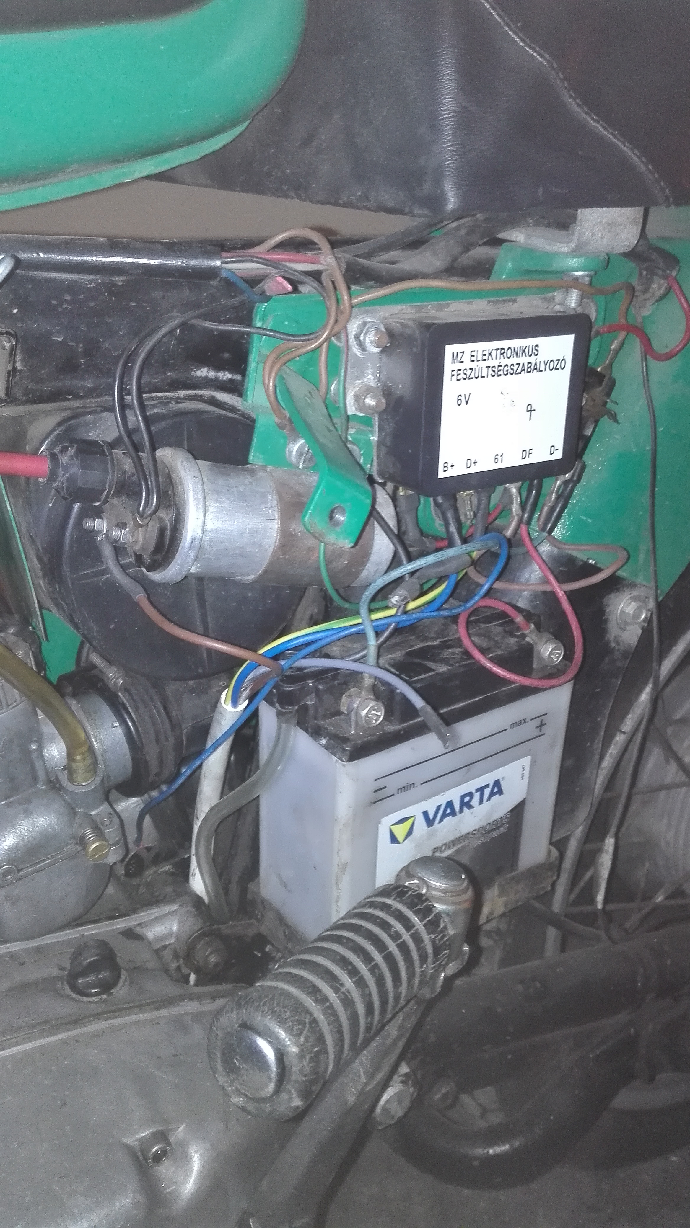

mixy01 írta: 2018.03.23. 18:12 Üdv!
Még tavaly elektromos(töltés) problémákkal küszködtem, amit sajnos nem sikerült megoldanom, és sajnos a motoros szezont is hamar be kellett fejeznem rajtam kívűl álló okok miatt. Idén azonban már gurultam néhányat, de sajnos az elektronika megkeseríti ezeket. Rendszeresen rá kell töltenem az akksira, ha nem akarom, hogy kipurcanjon.
Az áldozat egy 83-as ETZ 250, megszakítós gyújtással.
A következő töltés értékeket mértem:(Ezek szerintem nem súrolják az elégséges határát sem, de elektronikában nem vagyok jártas sajnos)
alap 12,50 ; járó motorral 12,29 ; járó motor 2000 1/min 12,40 ; járó m. 3000 1/min 12,65 ; lámpával 11,90 ; lámpa 2000 1/min 12,05 ; lámpa 3000 1/min 12,30 ; lámpa nélkül alapjáraton 12,20 ; gyújtás nélkül 12,37.
Az U/V, U/W, V/W vezetékek mérésére nem mutatott szakadást a műszer
Mellékelek néhány képet, hátha a hozzáértőknek valami szemet szúr. Sajnos a motor nem örvend a legjobb állapotnak, ezzel tisztában vagyok én is, vannak rajta kókányolások amiket próbálok idővel javítani.
Mit kellene még mérnem, hogy valamilyen megállapításhoz eljussunk amivel, orvosolható lenne a hiba.
Köszönöm előre is az időtöket.

Az én 250-es tz-men is hasonlóan alacsony a töltés de nekem a forgórész-ről a grafit fele hiányzik. :?
Tavasszal vettem ujj aksit mert a motor előző tulajdonosa úgy gondolta hogy a 9ah-ás aksi helyett elég lesz a motorba egy 5-ah-ás aksi is. ](*,)
Bár szezonba jó volt mert mindig beindult,igaz ritka volt az olyan nap hogy ne menjek a motorral.Cspattam is 7000kmert:-)ÁM mivel a világitás ment és pl indexet is használtam volt hogy lállt a motor mikor mentem vele pár nap állás után,de aztán beidult és világitás nélkül haza tudtam vele jutni. \:D/ nem tudom mennyi idős volt az aksi de már nem nagyon tartotta meg sokáig a töltést.. :?
Szóval érdemes megnézni a forgórész kommutátor részét ahonnan leveszi az áramot(asszem igy hivják..)nincs-e megsérülve mert ugyan nekem se ég a töltésjelző de én gyanitom hogy ez az oka az én motorom alacsony tőltésének. :-"
Töltésjelző lámpa elalszik? Másik feszültségszabályzóval próbáltad? (ezek nem a legjobb minőségűek ami a képen van)
A szénkefék szikráznak, pattognak? (eléggé bemaródásosnak tűnik a csúszópályájuk)

Ha már méregetsz akkor a forgórészre is tedd rá a műszert. A két csúszógyűrű között emlékeim szerint olyan 5 (k?) ohm körüli értéket kell kapnod. Kizárandó a forgórész szakadást, hajlamos a gyűrűk alatti vezeték elengedni. Csak egy tipp....

A lámpa elalszik 2000 alatt valamivel. Másik fesszabályzóval nem volt alkalmam kipróbálni(holnap lesz visontán egy veterán börze, megpróbálok majd vadászni egy bontottat). Nem vettem észre, hogy szikrázna a szénkefénél, viszont holnap akkor azt is jobban megfigyelem. Köszönöm.

aronpfabian írta: 2018.02.17. 01:27
madigergo írta: 2018.02.16. 18:57 Sziasztok!
Kb egy év után, ismét itt vagyok, sajnos megint kérdéssel..
Ts125 (150) Müller Szabolcs féle gyújtást levettem, gondoltam majd visszateszem a gyári, megszakítóst.
Meg is történt, de mégsem jó.
Ahogy kötöttem: (nem egyértelmű számomra, hogy hogyan is kéne.)
Állórész, test ____ motor test.
Szénkefe _____ Fesz.szab. D+
Szénkefe után ellenállás _____ Fesz.szab. DF
Megszakító, kondenzátor _____ Trafó 1
Idáig legalább rendben van?
Ha igen, akkor elkezdek majd még próbálkozni, hátha rájövök a hiba okára...
Merült akkunak lehet köze ehhez?
A segítségeteket előre is köszönöm!
Képet szeretnék a bekötésről. A lemerült akkunak van köze hozzá. A dinamó egy dolog hogy terhelés nélkül öngerjedő, de ehhez el kell érnie egy bizonyos fordulatszámot (bekő tóni). És ezt is csak a speciális, trafót közvetlenül szénkefével összekötő betolóállásban (gyújtáskapcsolón a jobb szélső) tudod a motor elindítására használni, normál állásban a visszáramkapcsoló nemnagyon fog összezárni a maradék mágnesességből összeszenvedett áramtól, nem lesz szikra akku nélkül/lemerült akkuval.
Itt van két kép, remélem segit, bar a szinek nem igazan stimmelnek... az akkut feltettem tölteni.
Köszönöm a segitséget, estefelé ha minden igaz lesz idöm még probalkozni, majd irok, hogy mire jutottam.
