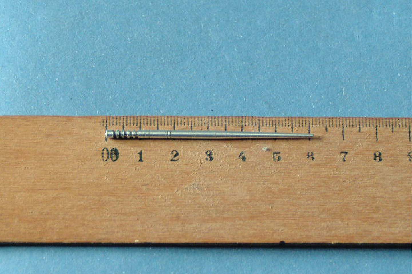

Kérdésem van. Hol tudok megfelelő méretű C3-s jelölésű Ts 150-hez való tűt szerezni. Legutóbb amit vettem vastag a formája nem hasonlít a korábbi tűkére egy egyszerű hegyezett réz franc ami a nem megfelelő méret és alak miatt magas fordulaton csak is üzemanyag szegény keveréket ad.

sunbim írta: 2020.08.05. 09:03
Foolti írta: 2020.08.04. 17:00 Bocsi, megint en, es meg mindig benzinszint kerdes: miert lehet az, hogy gyari, vagy nagyon jo minosegu utangyartott alkatreszek mellett, a gyari uszoszint mostmar magasnak szamit?
Nagyobb a főfúvóka, vagy a súbertű más méretű.
Igen, az tok logikus lenne. 35 -os alapjarati, 100 -as fofuvoka, uj, jo minosegu keverocso es uj gyari subertu van benne. A levegocsavar 2 fordulatnyira nyitva. Szivato dugattyun rajta a gujmi es jo allapotu, az is uj. Eppen ezert nem ertem.

Koszi a magyarazatot! :)

Foolti írta: 2020.08.02. 23:26 Sziasztok!
Valaki elmagyarazna legyszi, hogy miert okoz dus kevereket a magas uszoszint? Az vilagos, hogy ha alacsony, akkor terhelesnel elfogyhat a benzin, illetve lejto / emelkedo eseten ha megdol a motor akkor nem biztos, hogy beleernek a fuvokak. De miert sokall es fustol, elvileg no a fogyasztas ha magas? Hogy tud dusabb lenni attol a keverek, ha a fuvoka melyebben van a benzinben?
Csak mert beallitottam az uszoszintet ugy ahogy elvileg gyarilag kellene. Ezutan szivato nelkul is indul, fustol mint allat, majd alacsony fordulaton egy ido utan fullad. Rugdosas utan beindul, de fustol mint atom. Ha porgetem (3000 felett), akkor nincs baj. Visszaallitva az uszoszintet az eredeti, alacsonyabb ertekre, megszunt ez a jelenseg.
Koszi!
Mert úgy kisebb a távolság és nagyobb a nyomáskülönbség az úszóház és a szívótorok között. Ugye Bernoulli mondotta volt, hogy azonos keresztmetszeten nagyobb nyomással több (össze nem nyomható!) folyadékot tudunk átjuttatni (itt a sebesség lényegében nem változik)... Nagyon leegyszerűsítve.

Re: Üzemanyagellátás
Valaki elmagyarazna legyszi, hogy miert okoz dus kevereket a magas uszoszint? Az vilagos, hogy ha alacson ez a jelenseg....
Koszi!
Pont ùgy hogy ha a poharad tele van te is sokkal könyebben szìvod fel szìvòszàllal az italt! :wink:
Koszi!
