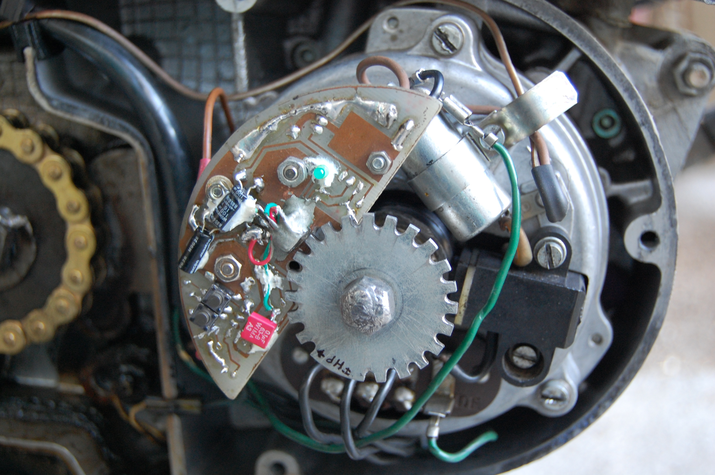

A gyújtásvezérlés teljesen saját, hobbi projekt. Ennek megfelelően még elég tróger a kinézete, jövőre majd lehet, hogy egy szebb nyákot is kap
Működését tekintve jelenleg egy differenciális hall-szenzor (ATS667) veszi a jelet egy kódkerékről, ezt egy mikrokontroller dolgozza fel és ez vezérli az IGBT-t.
Az egész panel egy fejlesztési evolúciót tükröz, még a Schönherz koliban készítettem az alapját. Egy kicsit még tróger, de működik
Az alkatrészek egy részét már nem is lehet kapni, mert több, mint 10 éve vettem őket és most volt időm újra foglalkozni a projekttel.
Az első verzió optokapus volt és egy tárcsa forgott, de egy kis kosz ment az optokapuba, a motor meg megállt. Második verzió már a jelenlegi hallos, de fix fogaskerék élnél kapcsolt és FET-et használtam, amivel nem volt olyan jó a trafó vezérlése. Tönkre is ment, de tervezésnél szempont volt, hogy az út szélén vissza tudjam tenni a megszakítót. Erre volt is szükség egyszer, és idén javítottam meg, illetve fejeztem be a fordulaszámmérés és előgyújtásgörbe támogatását.
Kicsit talán erősebb lett a motor, magas fordulatokon sokkal jobb a gyújtás, csak ne kopogna... :DD

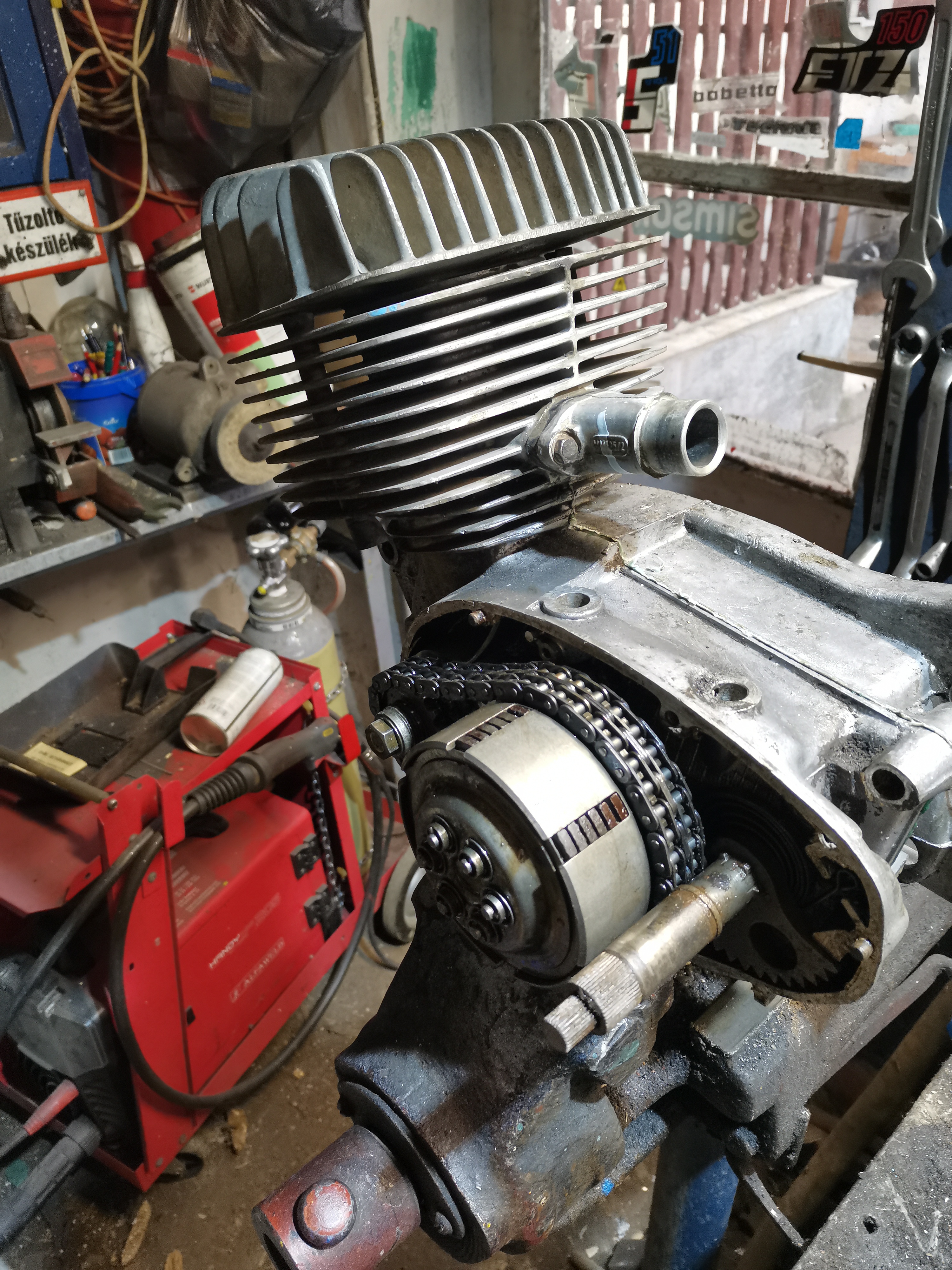

Sziasztok! Van egy MZ TS 125-öm ami 10 év állásából lett felélesztve.
A kuplungjával lenne probléma.
Be lett állítva hogy rendesen kiemeljen és 2 kézzel is alig lehet behúzni, ha gyengébbre állítom is elég nehéz de úgy nem emel ki csak épphogy.
A bowden új, a kis "csiga" szépen mozog, be van rendesen zsírozva lamellákat leszedtem, szépen mozognak a kosárba nem láttam ott se semmit.
Van az a rudazat (gyujtás oldali) amit benyom az a kis csiga, kézzel azt nem lehet betolni, kihúzva nem tapasztalok semmi érdekeset, másik oldalival úgyszint, nem tudom ez számít-e.
Hallottam olyat hogy van elvileg egy golyó itt a rúdnál, azzal lehet gond? Hol van pontosan és hogyan lehet kiszedni? Vagy mi lehet a baj?
Segítségeteket megköszönöm

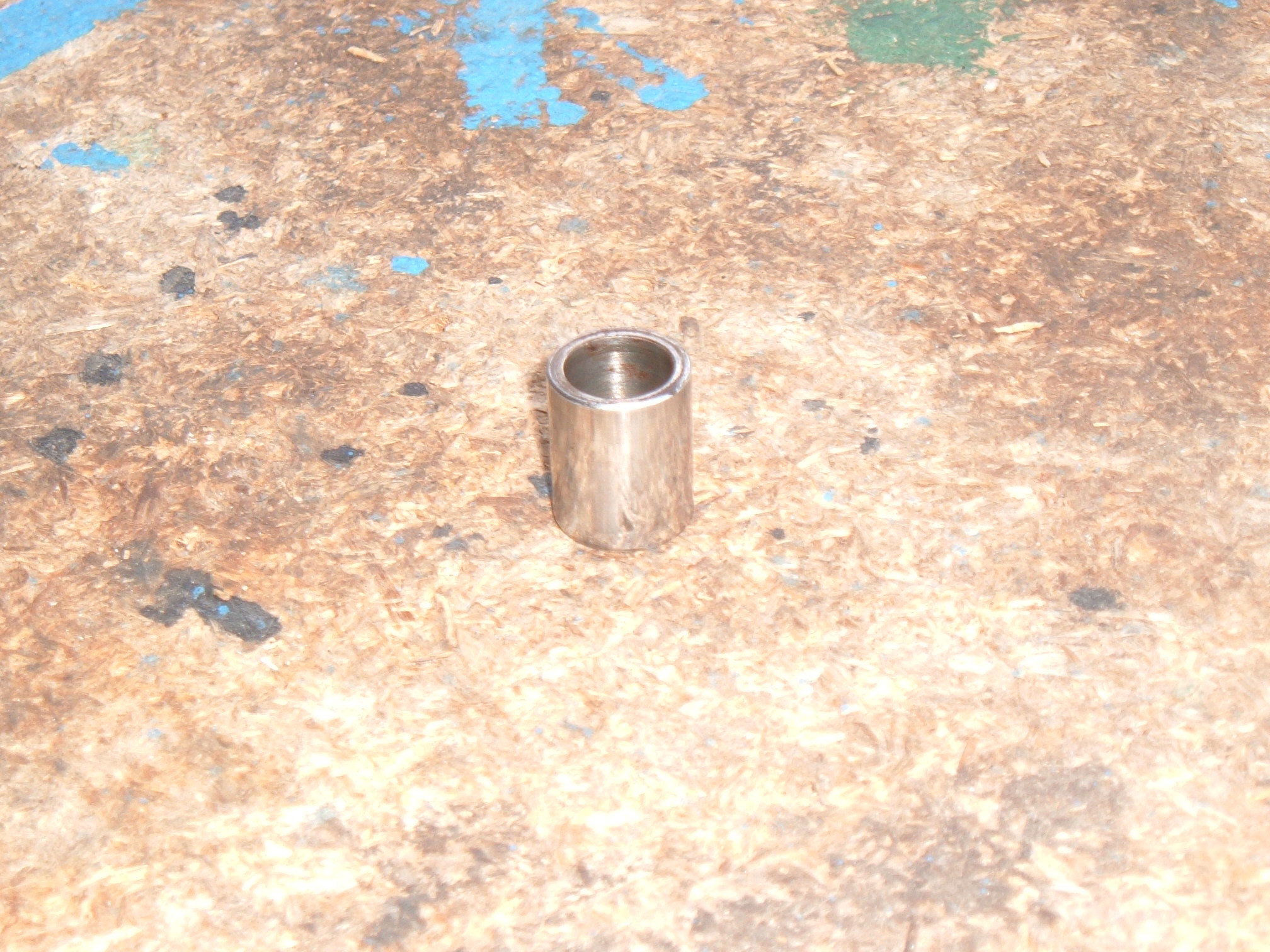

Az ETZ 150-es és a TS 150-es kuplungkosár perselye megegyezik-e? Esetleg tud valaki olyan beszerzési forrást ahol van Ts-hez vagy ES-hez való kuplungkosár persely?
A helyzet ugyanis az, hogy a persely nem elég passzos a tengelyen egy kicsi lötyögést enged a kosárnak. Néztem a you tubén a persely levételét és elég szorosan jött le a tengelyről. Előre is kösz

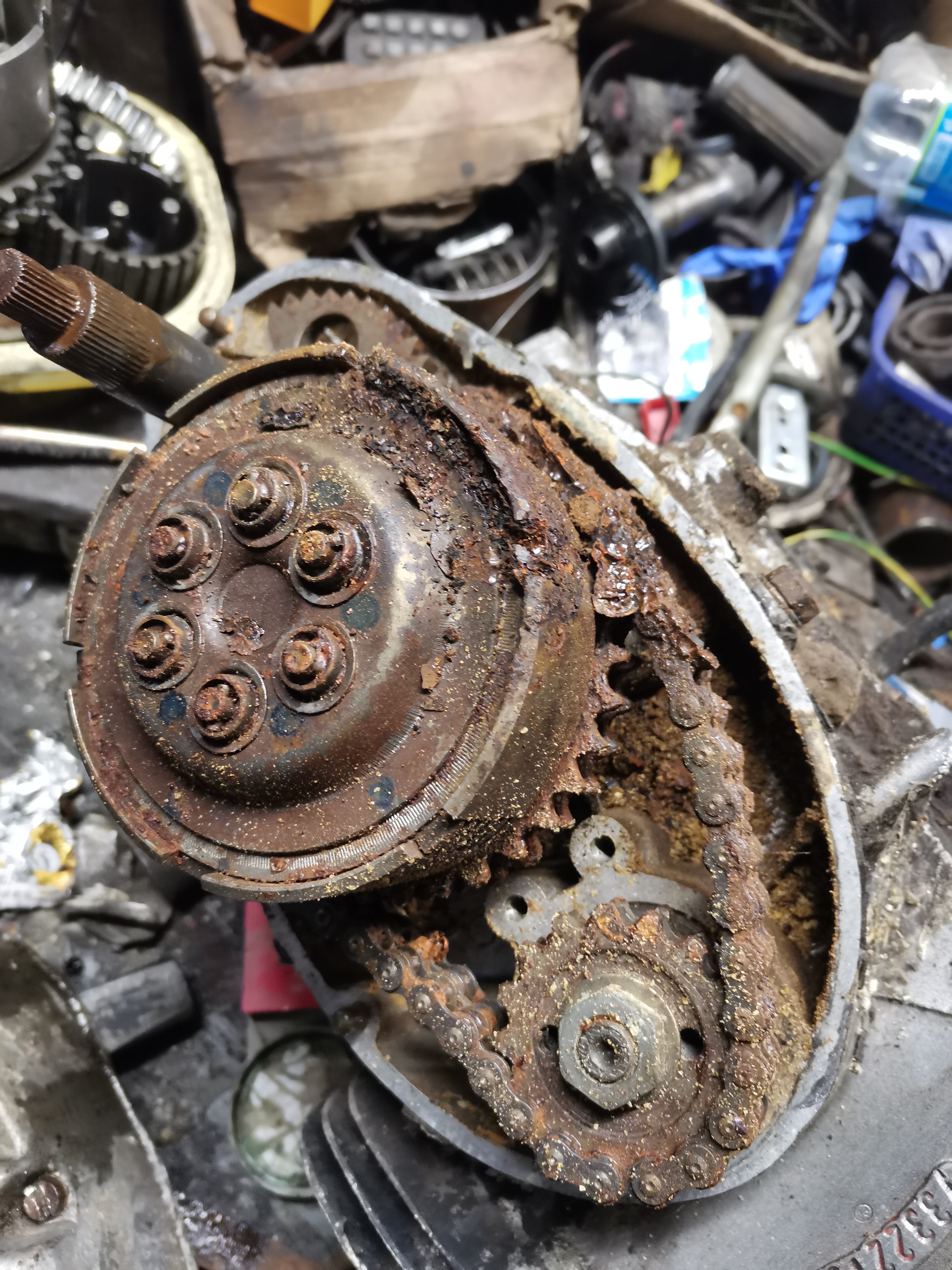

Sziasztok! Adott egy MZ TS 250/1 25-30ev állás után sikerült újra éleszteni gyűrűzéssel. A bajom az hogy váltáskor recseg a váltó, alig találom meg a sebességeket. Egyhelyben 1esbe behúzott kuplunggal jár szépen, nem akar lefulladni. De uresbe nem tudom kirakni, vagy csak nagyon nehezen. 15w-40van jelenleg benne. Lehet ezeknek állítani a váltón? Vagy csak a kuplungot lehet állítani? Előre is köszönöm!
