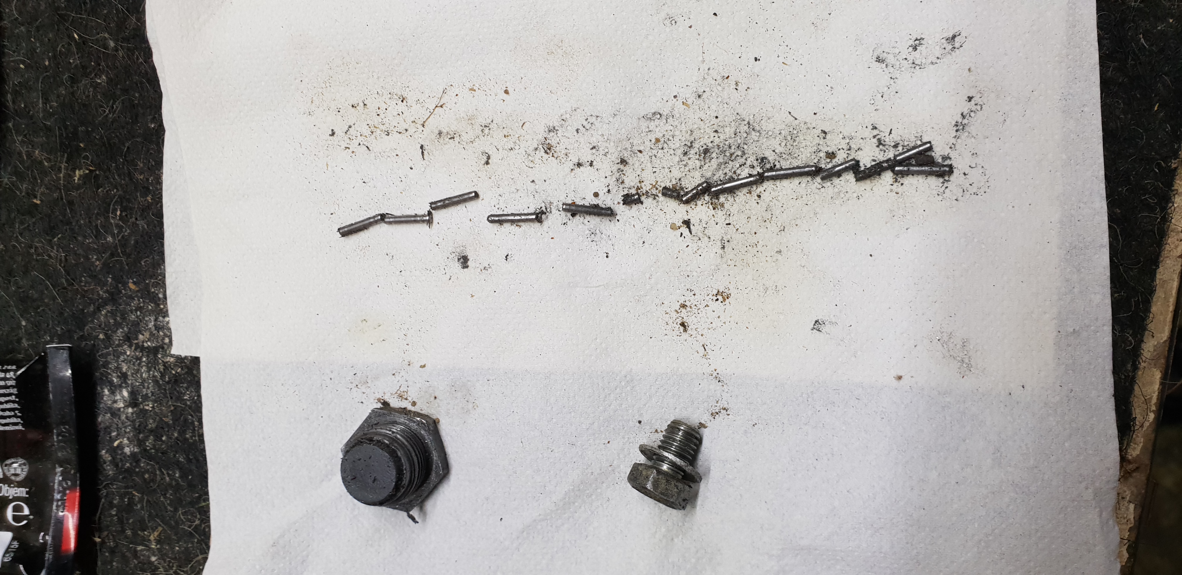

Keyo022 írta: ↑2019.01.08. 14:12 Sziasztok!
Segítséget szeretnék kérni, az olajleeresztő csavaron ezt találtam. Ez mi lehet?
Előre is köszönöm.
Előre is köszönöm.
Az bizony baj.
Nyilván az alsó fogaskeréktengely lánc felőli végén levő tűgörgőscsapágy. (2-es számú alkatrész)
Keyo022
Csatlakozott: 2019.01.08. 14:07
Hozzászólás Szerző: Keyo022 »
Előre is köszönöm.
