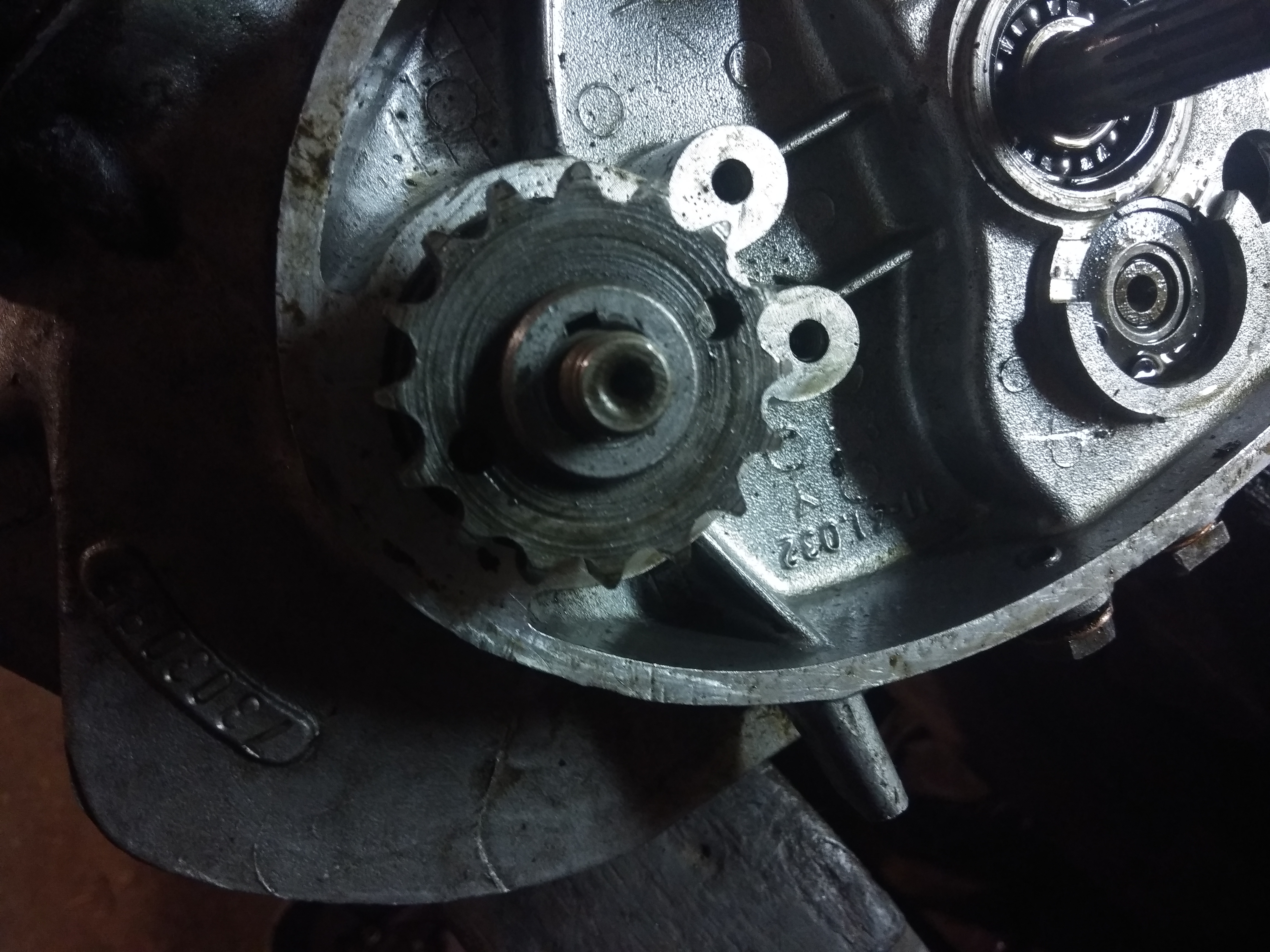

motrosmano írta: 2018.10.14. 15:41 Nem az a lényeg, hogy fogalmazom meg, már nyoma maradt az ütésnek a lánckeréken. Megmelegítve próbáltam, aztán amikor kihűlt újra felmelegítettem és kezdtem elölről. Közben kaptam egy lehúzót de azzal se sikerült.
Ha felmelegíted, nem ütni kell, hanem hirtelen lehűteni. Pirosra melegíted a lánckerék agyát. De csak azt. Aztán vízzel hirtelen lehűtöd. Így megnyúlik a belseje, nagyobb lesz a furat, tehát elválik.
Vagy hidegen nagyon jól alátámasztva ütöd. Nem ütögeted, mert akkor csak a felületet "szegecseled". A tengely sokkal keményebb a lánckeréknél. Ha elég az átütőerő, akkor szinte ledobja a kúpról. Persze ehhez nagy tömegű, nagyon kemény alátámasztás kell. Erre találták ki az ülőt.
motrosmano írta: 2018.10.14. 11:39 Nem segít az ütögetés!
A flexet meg még hanyagolnám!
Ha az ütögetés segítene, akkor két kalapácsot írtam volna. :wink:
motrosmano írta: 2018.10.13. 21:17 Helló!
Van nálam egy ES 125/1-s felújításra, valamiért nem tudom lehúzni a főtengelyről a kis lánckereket! :evil:
Igaz, hogy ehhez pont nincsen lehúzóm, de eddig mindig elég volt az ilyen típusú lánckerekeknél ha a két M6-os furatba betekertem a csavarokat. Most megmelegítettem vagy 3x is, széthúztam a blokkot kivettem a sebváltó tengelyét, hogy le tudjam venni a kuplungot és a láncot, aztán próbáltam csapágy lehúzóval is hidegen-melegen, ázott a csavarlazítóban is-kínomban próbálkoztam mindennel de semmi nem hozott eredményt!
Valaki valami ötlet?
Savazva vagy ragasztva lenne? Vagy csak a kúpra lenne ennyire rászorulva?
Ülőn megtámasztod a lánckerék hengeres részét./tehát a főtengely tengelye párhuzamos az ülő munkalapjával, de nem ér hozzá./ Felülről meg egy közdarab (dorni) segítségével ütést mérsz a konok fejére./a lánckerék hengeres részére/
Ha ez sem segít, már csak a flex marad.

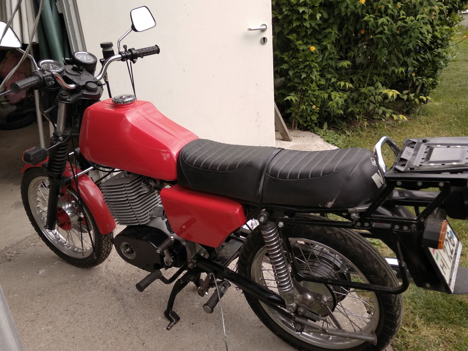

motrosmano írta: 2018.09.18. 20:41
pempelli írta: 2018.09.18. 19:59 ez gyöngy szórtIMG_20180517_125714jjjjjjjjjj.jpg blokk
Pöpecül néz ki a járgányod =D> , bár így állna már az enyém is! :roll:
És köszi a szemléltetést, igen kb ilyen a henger szett amit vettem!
