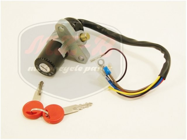

Akkor kezdjük.
Az óramutatóval megegyező irányban:
Kormányzár parklámpával.
Kormányzár.
Lenyomva átvált.
Készenléti állapot.
Gyújtás.
A gyújtás állás kivételével, mindegyikben zár egy kétvezetékes áramkört. (Testeli a "szikrát")
Tehát akkor, ha ezt venném meg, akkor olyan kormánykapcsolót kellene vennem mellé ami tudja kapcsolni a világítást is, nem csak a tompított-távolsági között tud váltani. Jól gondolom?
Pontosan. Ez viszont relé nélkül kezeli a Vape-t.
Zorka írta: 2019.03.16. 21:15
motrosmano írta: 2019.03.16. 20:45 Helló!
Leírná nekem valaki, hogy milyen állásai vannak ennek a fajta gyújtáskapcsolónak?2100000160754-640x480.jpg
Akkor kezdjük.
Kormányzár.
Lenyomva átvált.
Készenléti állapot.
Gyújtás.
